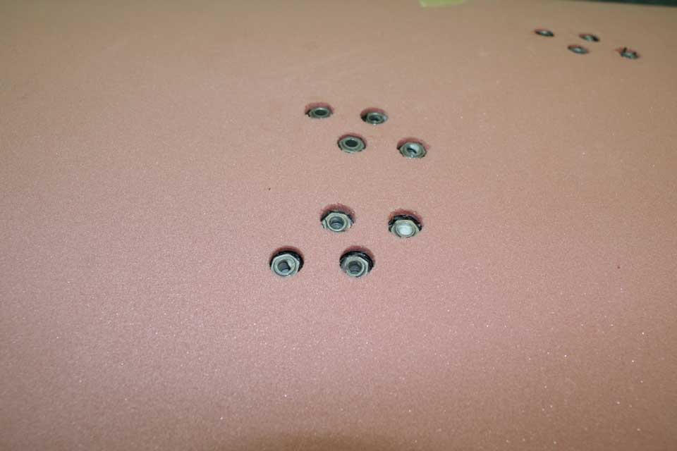

Flikkaboards - что это ?
Больше всего в технологии поражает устройство закладных под петли для ног, такие наверное если вырвать то только с половиной доски.

Ну, это довольно спорно. На старых кастомных досках тоже делали закладные из гаек, вырывались тока так, вместе с гайкой. Ещё минусы - винт легче самораскручивается, чем саморез, ввёрнутый в пластик, петли начинают скручиваться. Да и условия для коррозии у гайки и винта из разных материалов намного благоприятнее, чем у самореза в пластике, тоись чего попало туда не ввернёшь.
жаль сноубордеры не знают с чем связано их катание...
