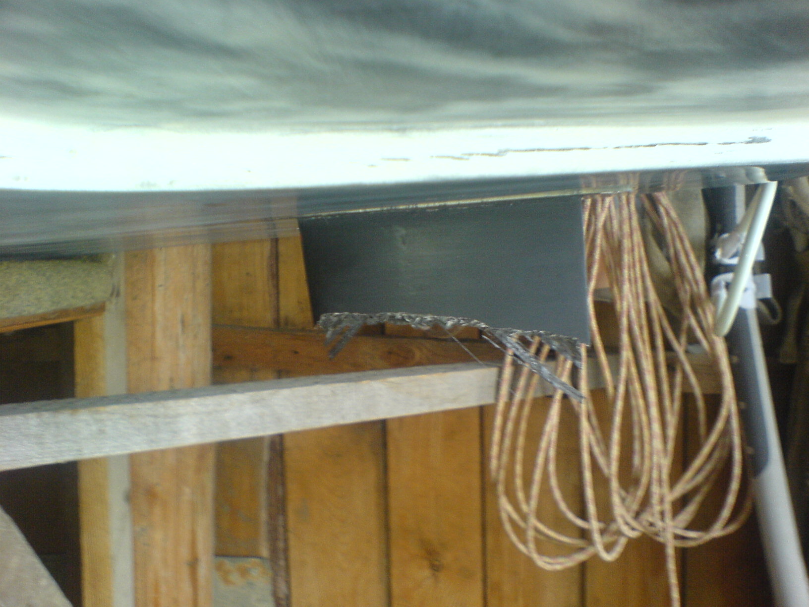

Интересно, что происходит с доской в этот момент?
Непрочитано 25.11.2012, 14:38
ломал. как неожиданный сильный спинаут, падение на спину, отскок, влёт в парус.

Аналогичный случай с дебоше, но этот подлиннее

Сообщение от Дмитрий-Сочи Посмотреть сообщение
Я шел сзади - Андрей в этот момент шел еще в нарезку. А потом как-то странно ушел очень резко в увал, как будто хотел сделать поворот, но улетел в катапульту. Падение было совершенно не характерное для Андрея, потому и решил, что, наверное, что-то там хрякнулось опять.
Видимо, был типа спинаут без плавника, а Андрей пытался выйти из него уваливанием. Но подробнее сам расскажет.
Дуло конкретно на 4.0, а Андрюха, небось, 7.8 взял, с его силовым стилем катания - я не удивлен.
Не, на 4.7 дуло намного позже. Когда сломался плавник на 7.8 было еще вполне комфортно и просто - я ехал вслед за ним. Передоза еще и близко не было. А на 4.7 я катал где-то часа через 1.5 после того.

на фото вижу трещину по борту доски..... ----------......прокоментируете?
Это "оптический обман". На самом деле часть окраски доски ГААСТРА. Фото с телефона.

при касании кончика плавника камня.....мгновенно разрушается парвер бокс..там, где закладная...
Точно. О камни все понятно, а этот случай не совсе обычный.
По характеру "разлома" видно основную причину поломки. Плавник "лопнул" на ходу, в падении поймал обломок. До этого был день передоза, там он(плавник) и перетрудился.

у меня тоже "лопнул"..... под корешок. с закладной и с головой всё гуд, а вот тело плавника срезано на полсанинметра ниже геометрии днища..... респект! такое тоже бывает......
