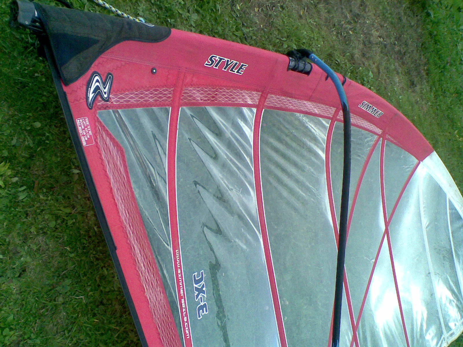

Ткните носом - что не так делаю?!
При набивке паруса Simmer Style 3 XC (9 кв.м.) появляются складки у галсового угла.

Сообщение от Kalyukanov Посмотреть сообщение
латы, удлинитель
Непрочитано 10.11.2012, 21:48
#57
Мачта родная?
Набит с крюком по галсу?
Непрочитано 10.11.2012, 21:52
#58
Благодарностей: 504
Кататься и не париться.
Непрочитано 10.11.2012, 22:35
#59
всё так, просто парус кривой.....

Парус по мачте выбит полностью,мачта Simmer Style SC-3 (30%),гик выставляю на 20 миллиметров меньше рекомендованной величины (при рекомендованной длине гика парус в фанеру выбивается).
Посещала мысль,что парус немного кривой или потянутый.Хочется до конца прояснить в чем причина: в кривизне паруса или моих рук.
