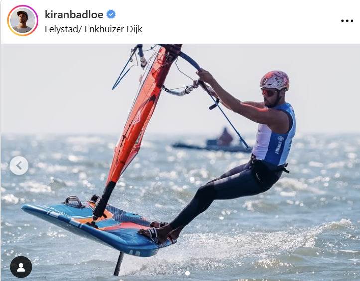

1. Если после выхода на крыло встать в стойку "вингфойлиста" (те выйти из петель и встать ближе к мачте и центру") , то можно держаться на крыле на гораздо меньшей скорости и как-то "легче", но парус приходится держать только руками, трапецией пользоваться не получается. Это нормально? Или я что-то не так делаю?
Стойки "виндфойлиста" бывают разные, но с большими парусами обычно используют более длинные трап петли.

Во первых трапа сидячая, а во вторых это на морях где ветер ровный. И не винг, а виндфойлер тогда уже. Мы не свингеры. Пробовал тут свинг с сапом полная туфта. на волнах нет опоры и держать это чудо не удобно. или нормальный кайт или парус.

Дело привычки. На моём споте рваньё жуткое, но я себя чувствую гораздо спокойней именно в трапе, потому что на фойле рулёжка гораздо более тонкая (и быстрая, промедлил - иди купаться) и основное усилие на руки хорошо бы снять, чтобы чувствовать тонкости.
Да, когда доска идёт в разнос, как на мотоцикле в песке мотает, нужно научиться реагировать не на раскачку (когда уже мотает), а на её начало, то есть чуть раньше. То есть, конкретно, если доска качается вверх-вниз, то начинать прижимать её нужно не когда она пошла вверх, а чуть раньше, а движение прижима должно быть точным, без перебора. Это лучше делается в трапе.

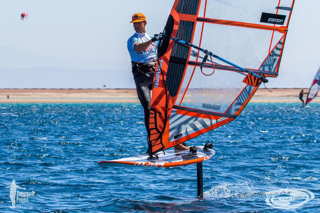

Про трапецию я спрашивал, если стоять примерно так
Когда в петлях и отвешиваешься, то все норм. А если встать над доской, то петли оказываются расположены неудобно
Кстати на фото типа слаломка. Я когда нас вой патрик 140л поставил фойл в петлях не понравилось вообще и как на фото ноги поставил вперд за петлями и получилось отлчино. Теперь на слаломке с фойлом так и катаю

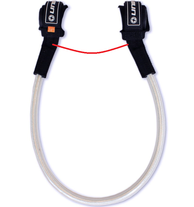

Без трапеции? Или двигаете траппетли? Укорачиваете?

говорю же сделал на трап петле доп петлю ближе к гику. когда учишься все на руках по началу. Надо чувствовать фойл и сначала научиться держать высоту и отработывать порывы и рвань

Легко лечится снижением отрицательности стаба. Если он и так в нулях, поставить даже положительный угол. Правда, устойчивость по высоте будет ещё хуже.
И ещё может сильно влиять именно вцепление в трапу, потому что появляется давление на шарнир и приходится даже отходить назад, чтобы компенсировать перемещение ЦТ вперёд, как раз в петли. Лечится при высокой стойке именно трапой, которая будет тянуть не столько по горизонту, сколько по вертикали и сохранит давление на шарнир. Есть ещё метод, не для слабонервных, при высокой стойке держать верхушку с наклоном поветру, натягивая трапу может быть даже отталкивая гик от себя. Тут нужно быть настороже, чтобы малейший порывчик не опрокинул тушку из состояния равновесия через доску вместе с верхушкой, потому что внезапно появившийся дополнительный прижим верхушки к воде требует более сильной реакции тушки чем обычно и к этому нужно быть готовым.
Есть два типа реакции, если верхушку всё-таки потянуло вниз:
- опустить шкотовый конец вниз, вплоть до воды, если надо, это сбросит общую тягу и тягу вниз;
- начать заходить на поворот наклоном доски, но не для поворота, а для восстановления равновесия, затем вернуться на курс. Осторожней, поворот может происходить быстрей восстановления равновесия.
Отрабатывать оба метода заранее, а не когда неожиданно поволокло, чтобы не купаться лишний раз.
