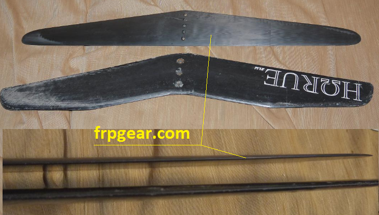

Сообщение от Муха-Плавник Посмотреть сообщение
https://frpgear.com/strong-wind-fly-fin/
слои на моем плавнике можно посчитать по фотографии
13 на половинке, значит минимум 26 carbon слоев только тех, что видно на толщине 4мм
И невидимых слоев спец стекла вроде 10-12, уже не помню. Итого 38 слоев - в 2 раза больше, чем у СБ предлагается по цене в 2 раза меньше, чем у СБ.
Глупость конечно слоями цены оправдывать, но если покупатель ведется на слои то ...

koenig, 150 слоев можно как мм7 говорит, только это все типа Г10 из однонаправленного карбона + стекло внутри, обточен также как и стеклянные, карбоновые сэндвич с мягким сердечником это другое совсем, если уж совсем про слои говорить то и технологию нужно тоже уточнять, вообщем в дебри ушли, я же говорил что свыше 3-х слоев не работает карбон, имея ввиду сэндвич, думаю теперь разночтения и непонимания устранены.

G10 - это слои стеклоткани а не угля, т.к. уголь электропроводен и нельзя применять в электротехнике.
У меня на фото однонаправленный уголь все в одном направлении.
https://i1.wp.com/frpgear.com/wp-con...24%2C377&ssl=1
Слои видно просто из-за преломления, т.к чередуется изнанка/лицо и небольшой угол между слоями. Смотрится как G10 но черный и в 3 раза прочнее и жесче раз в 6. Поэтому и тонкий плавник 6мм у головы, чтобы гнулся. продавец от СБ на другой ветеке слои рекламировал на фоиле СБ. 60 слоев на 16мм толщине, а у меня 30 на 4мм. Значит по слоям у меня 8 слоев на 1мм а у сб только 4. Как ни крути по слоям я делаю лучше, чем СБ. Это если по слоям судить как предлагает СБ. Можно посмотреть по толщинам крыла, мачты фоила, плавника если СБ знает их и сравним у кого тоньше. Вот например мой покупатель из Москвы только, что прислал фото - мое круло тоньше аналагичного размаха от Хору. СБ ниже уровня Хору.
На соревнованиях побеждают те, кто лучше умеет, а не те кто применяет СБ. СБ популярен на соревнованиях, т.к. СБ чаще других бесплатно раздает.
С-стекло очень хороший материал, но дорогой почти как уголь. Прочнее угля на сжатие. Но покупатель не ценит стекло даже если с.
