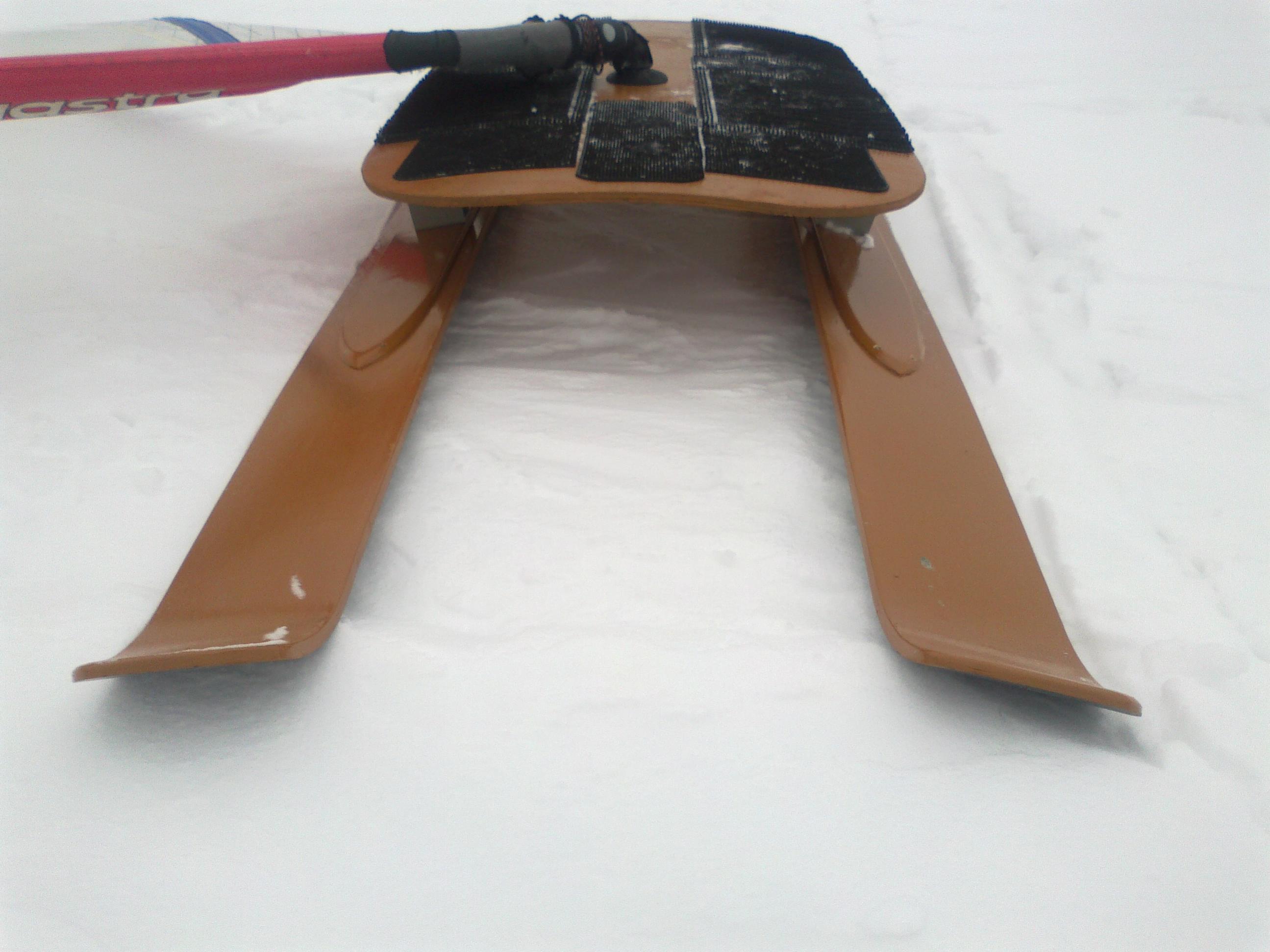

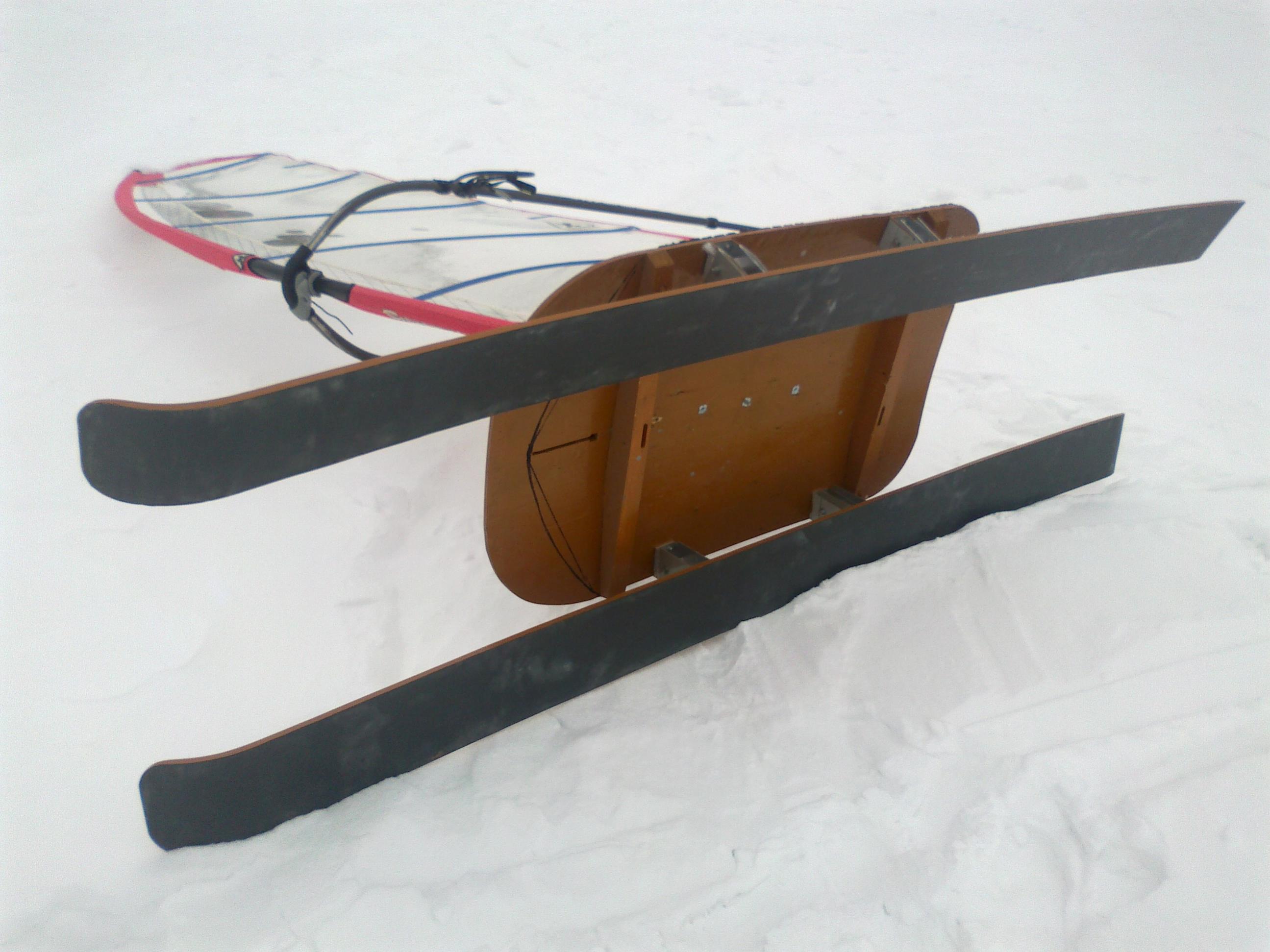

Сегодня начал с 8.5инфинити через 2 часа передоз не выдержали ручки и сломалась одна.Пересел ни Инди9.5 :кайф без передоза-то кататься!К трем часам кайт забрал хозяин домой...кататься-то мне еще хочется:вернулся в гараж за двухлыжкой и до 6 часов был удовлетворен этим (на скорости 25кмч-больше не смогК стати что-то надуванов седня было в двое больше парафойлов...обычно наоборот .Нажмите на изображение для увеличения

Ну как сани, едут? Поворачивает? Как лыжи самодельные, колись, кулибин-чи! Смотрятся матеро, а в деле?

Лыжики вышли ничегосебе:скользят неплохо,парафин держат,в меру гибкие и крепкие но СУКАТЯЖОЛЫЕ!Вся конструкция этого пипилаца настолько тяжела что я ее с трудом на багажник поднимаю.А что истчо сказать?я в этом деле не спец...одно могу сказать что вариант лучше чем на кантовых190,т.к. Длинна250 добавляет курсовой устойчивости, и склонность к приводу меньше.но напрашивается все-ж пошире площадка:не 85см между внешними краями лыж...
по настоящему пухлячку-б попробовать...Нажмите на изображение для увеличения

Тогда мож и правда их пустить на монолыжу... Еще успеешь опробовать ))
Кантовые 205 я тебе припас.

истину глаголишь:) моно из них выйдет отлично!когда на твоей катался,хотелось ширины.А здесь она есть-18см.Да,еще седня чел подходил какойто и пообещал подогнать прыжковые на халяву типа...телефон дал.Сказал что таких девайсов давно невидал...но сам юзал фссю жись вдоль и поперег Пирогоффки.Назвался инструктором ВС.Так что эти дрова на моно а на двухлыжку прыжковые можа тада...

Прыжковые старые тоже немало весят, по 5 кг примерно. В сумме получается как ни крути, 15кг сани, а то и больше... Я свои на крышу даже не мечтаю, только в салон, хотя площадка наилегчайшая. В итоге надыбал современные лыжики, те что по 2.5 кг... Песня. летом буду ваять под них.
А для моно наоборот, чем тяжелее, тем лучше, как колун чтобы шла ))
