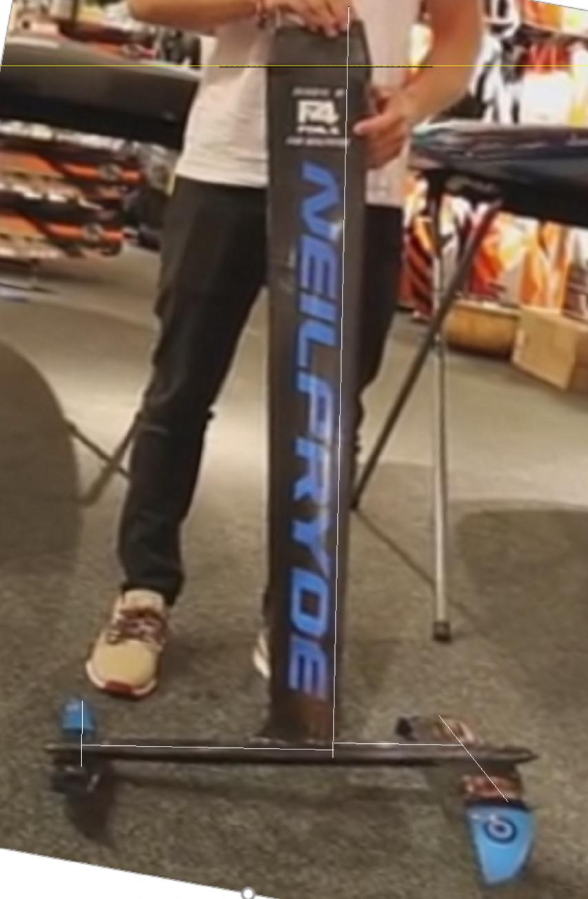

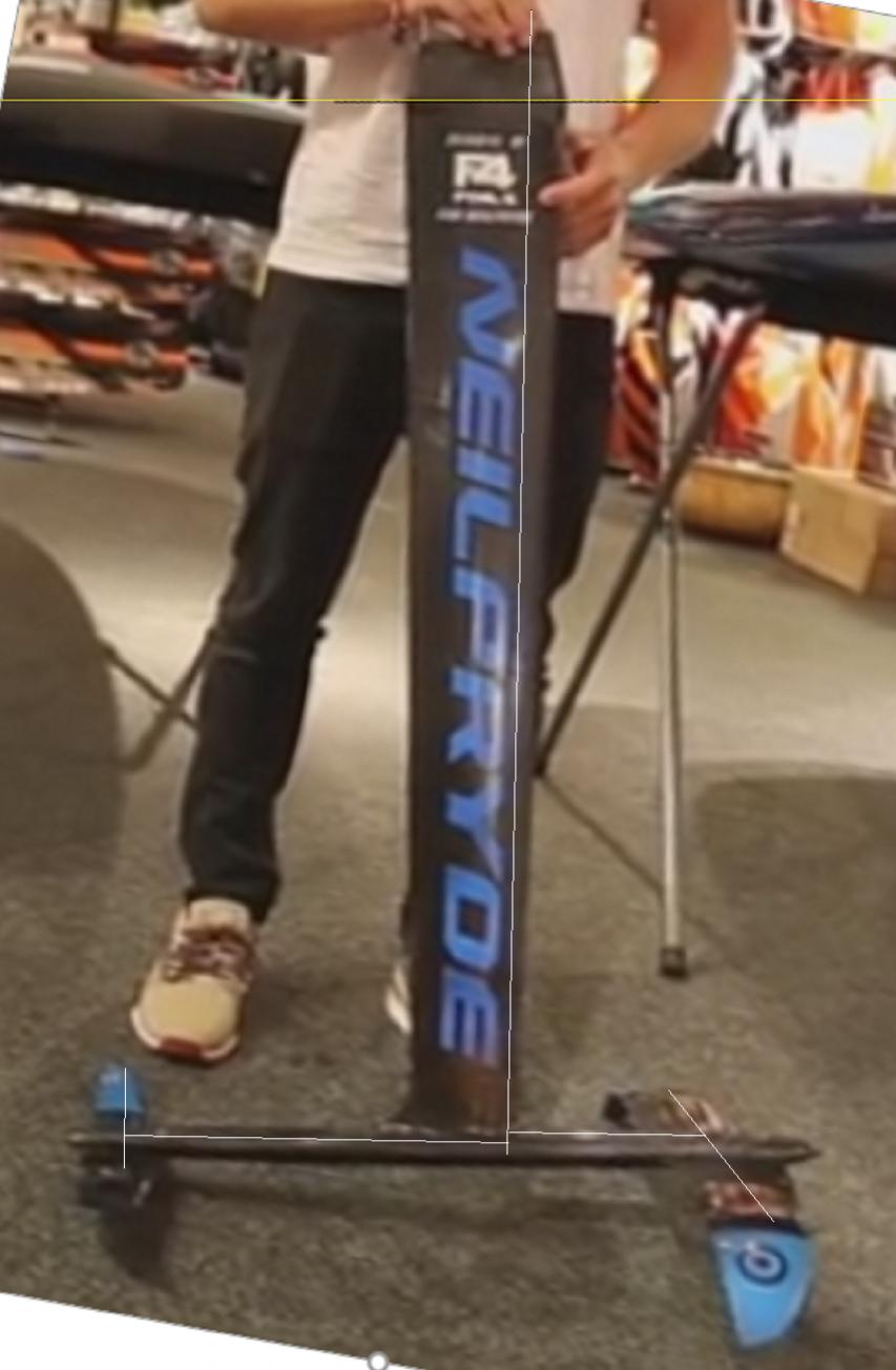

Померил по фотке размеры Ф4 по оси Х.
Вынос ЦПС крыла от переднего болта таттл бокса - 19 - 20 см
Расстояние от ЦПС крыла до ЦПС стаба - 55 - 56 см
масштаб на фотке 1 пиксел = 1 мм

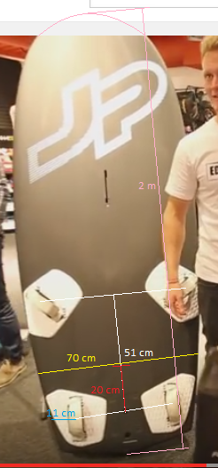

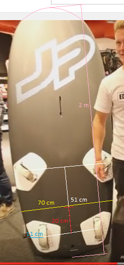

Померил по фотке размеры фоил-доски ЖП (масштаб на фотке 1 пикс=3.888889мм)
Красный - расстояние до проекции ЦПС крыла на доску.
ID:	31350  Нажмите на изображение для увеличения
