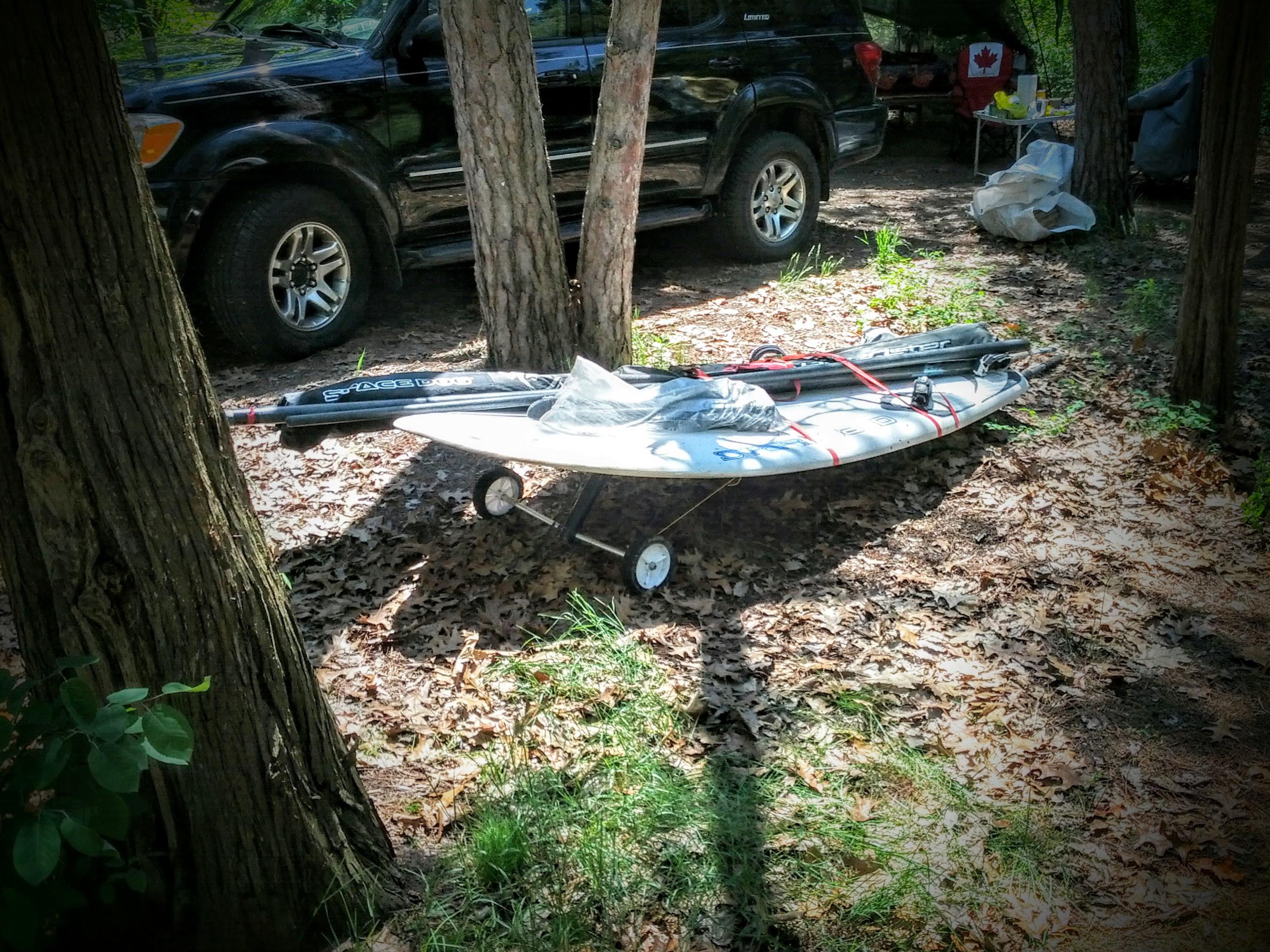

Непрочитано 06.06.2015, 20:11
#110

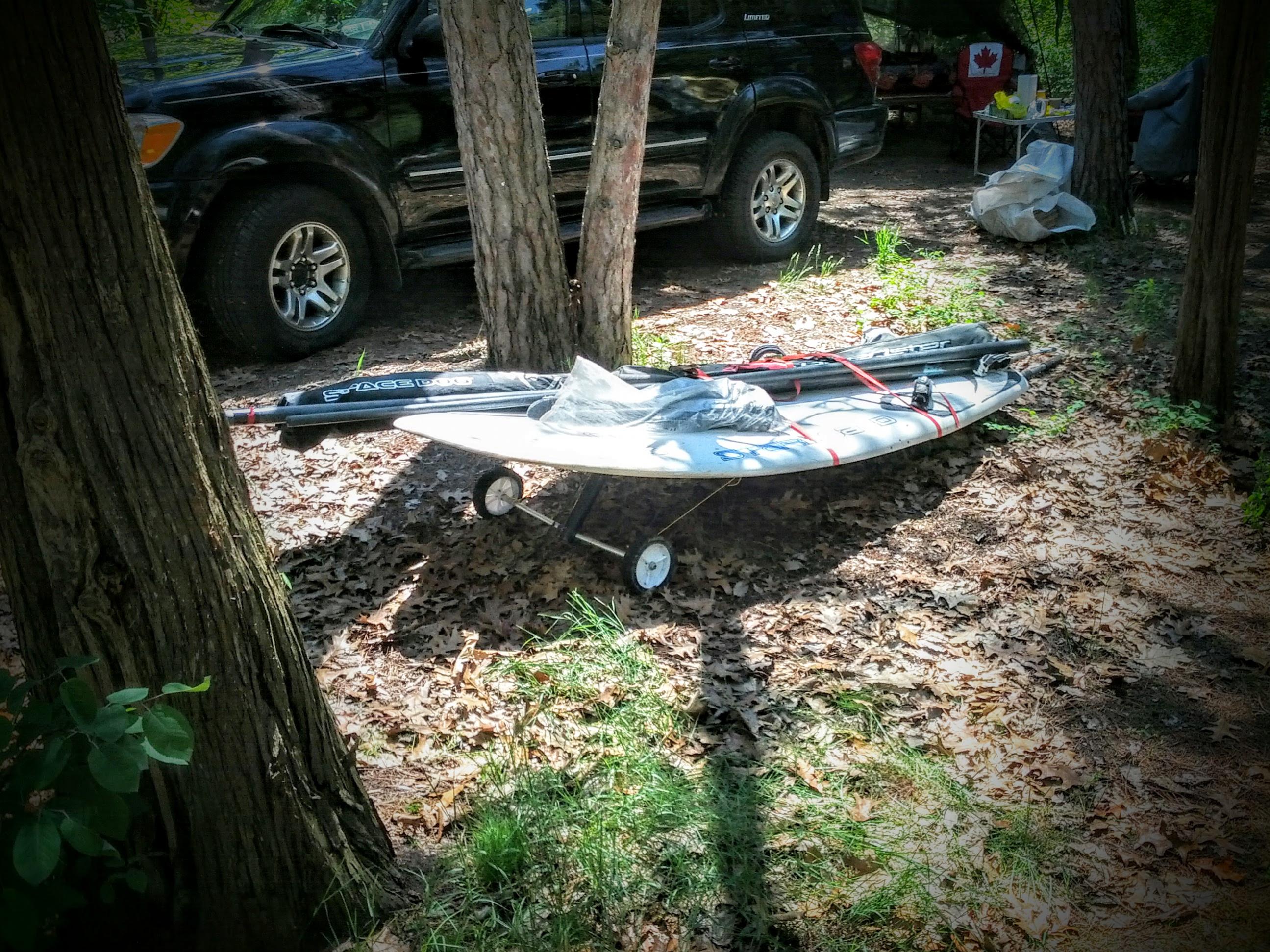

Сделал подобную.
Практика показала некоторые недостатки конструкции.
Я не ожидал, что гик (Чинук) может крутиться в передней оковке практически на любые углы. Естественно под нагрузкой гик провернулся и центральная труба тележки легла параллельно ему.
Исправил это двумя шкотиками-растяжками, привязанными к гику и оси. Они держат тележку от проворота назад. Т.е. это решение работает только в одну сторону. При заднем ходе возможен проворот назад. Т.е. вместо растяжек надо использовать какие-то жесткие "палочки".
Другая проблема - 3/4" алюминиевая трубка немного гнется под нагрузкой. с остаточным изгибом. Надо, наверное, дюймовую трубку (от старого гика) использовать.

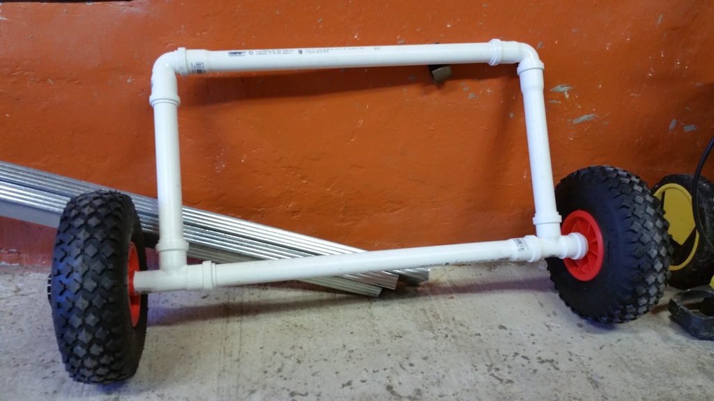

Непрочитано 19.09.2016, 22:49
#114
Illionis
Location: Рига
Thumbs up

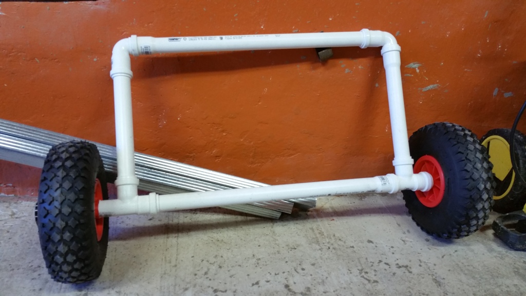

Привет всем. Я себе такую смастерил.Колеса и трубки из строительного магазина, 2 вала плотно вставлены в трубку и колесо. в валах резьбу нарезал. Вал из капролона, пластмасса в общем любой, токарь за 2 мин выточит такой. цена опроса 15 еуро за все .Если кому нужны размеры, эскиз могу нарисовать.

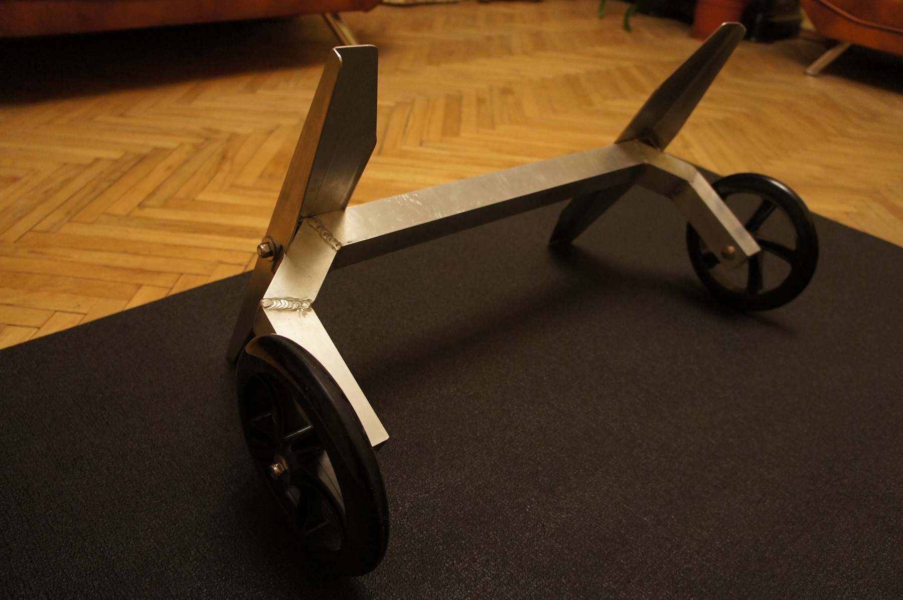

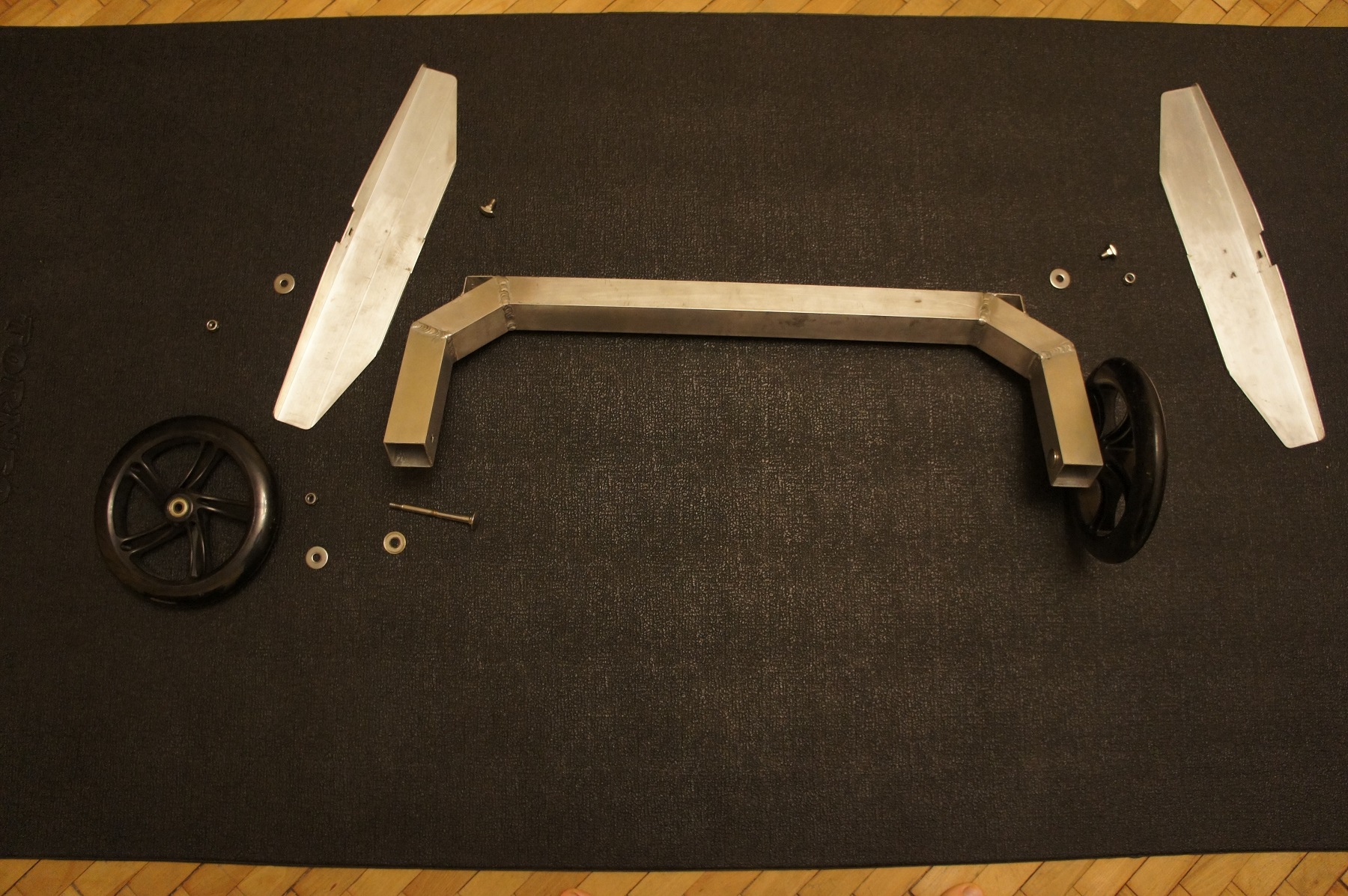

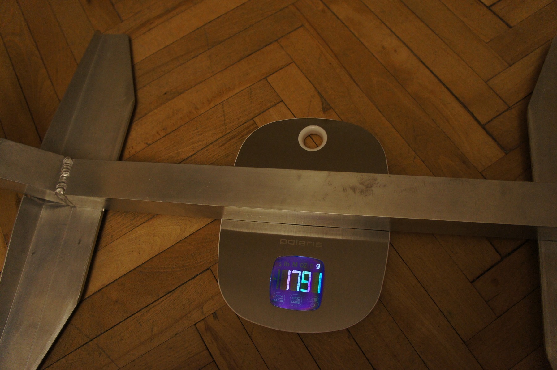

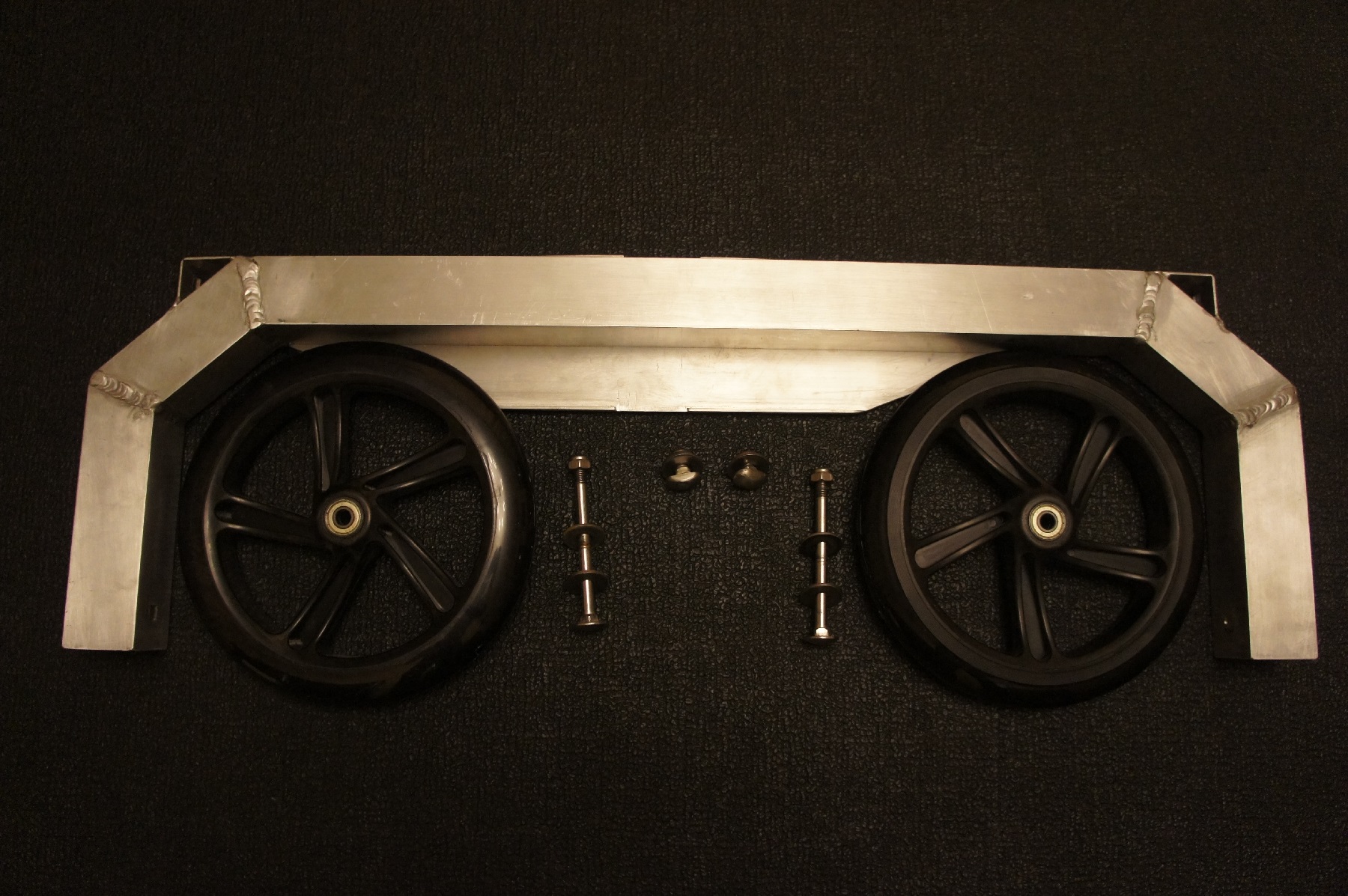

А это моё рукоблудие. Помещается в дорожную сумку.
Расчётный взлётный вес до 100 кг.
Разбирается и собирается немного дольше, чем автомат Калашникова.
