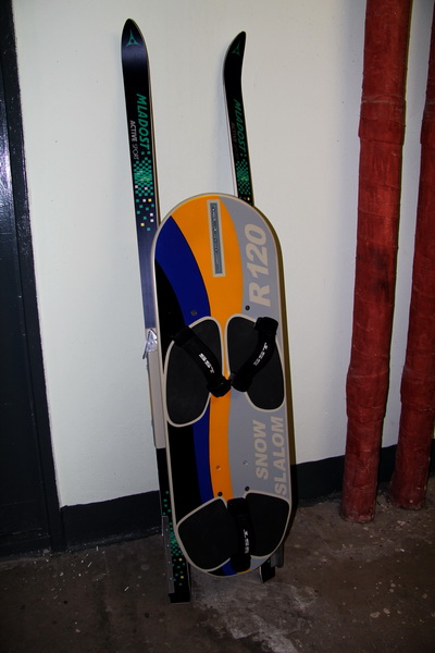

Встречаем новую модель. R120 SnowSLALOM - чертвое поколение! :)
Все фото тут: - http://www.raceyou.ru/gallery/browseimages.php?c=157
Большое спасибо Владимиру Демченко за лыжи и Антону Мороз за их доставку.

красиво) это конструкция вроде французской, на которой можно поворачивать?
насколько я понял, снаряд еще не испытан, погода до сих пор больше располагала к творчеству на дому, я тоже как раз заканчиваю монолыжу! завтра будет готова, в субботу можно испытывать. может совместные испытания устроим?

Испытания идут полным ходом! Двулыжка поворачивает с не большим радиусом и достаточно легко. Снаряд и задумывался только для этого – дистанция по форме 8 в галфвинд. Идеальное покрытие - плотный наст, лед , допустимы небольшие переметы снега.
Есть свои недостатки при движении по рыхлому снегу, и пока точно можно сказать: По снегу едет очень плохо, часто тонет и залипает (думаю все из-за маленьких лыж - 190см). при движении на ветер снаряд вообще не всплывает – тащит снег за собой.
Я сейчас в Финляндии, видел тут наших чертей с севера, носятся как угорелые. В здешних условиях хорошо себя ведет широкая (85-100см) двулыжка, собранная на широких прыжковых лыжах.

Исполнение на пять с плюсом. Внешний вид на шестерку :) Я так понимаю, теперь проблема со старыми горными лыжами решена
Интересно, а че раньше такие, на коротких лыжах "не ехали" (?)
Ширина? Закантовка? Изгибация площадки?

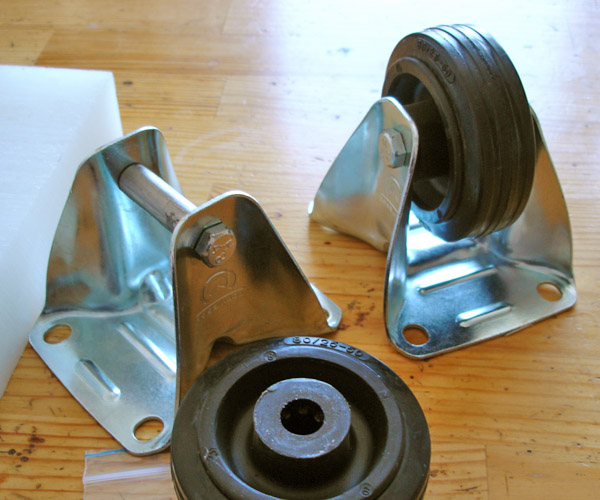

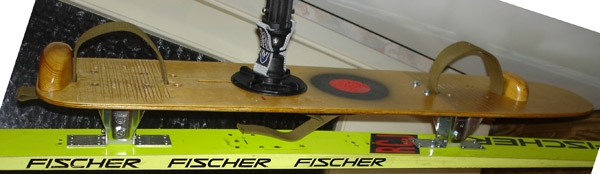

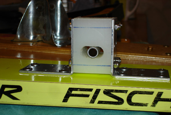

Ездил сегодня на дамбу, в первый раз вооружал свой первый парус и хотел поехать на своей первой монолыже. Не поехал, зато чудесно постоял))) Ветра не хватило, его то совсем не было, то едва дуло, по-моему далеко не обещаные 3м/с. Думаю я даже при идеальном покрытии бы не поехал при таком ветре, хотя кайтеры там как-то ездили неспеша. Ну, все равно я доволен парусом и получившейся конструкцией, для которой придумал использовать кронштейны от мебельных колес, одна опора дает только вращательную свободу, а вторая (на фото) - еще и продолного перемещения чтоб лыжа относительно площадки гнулась.
Короче жду ветра)
