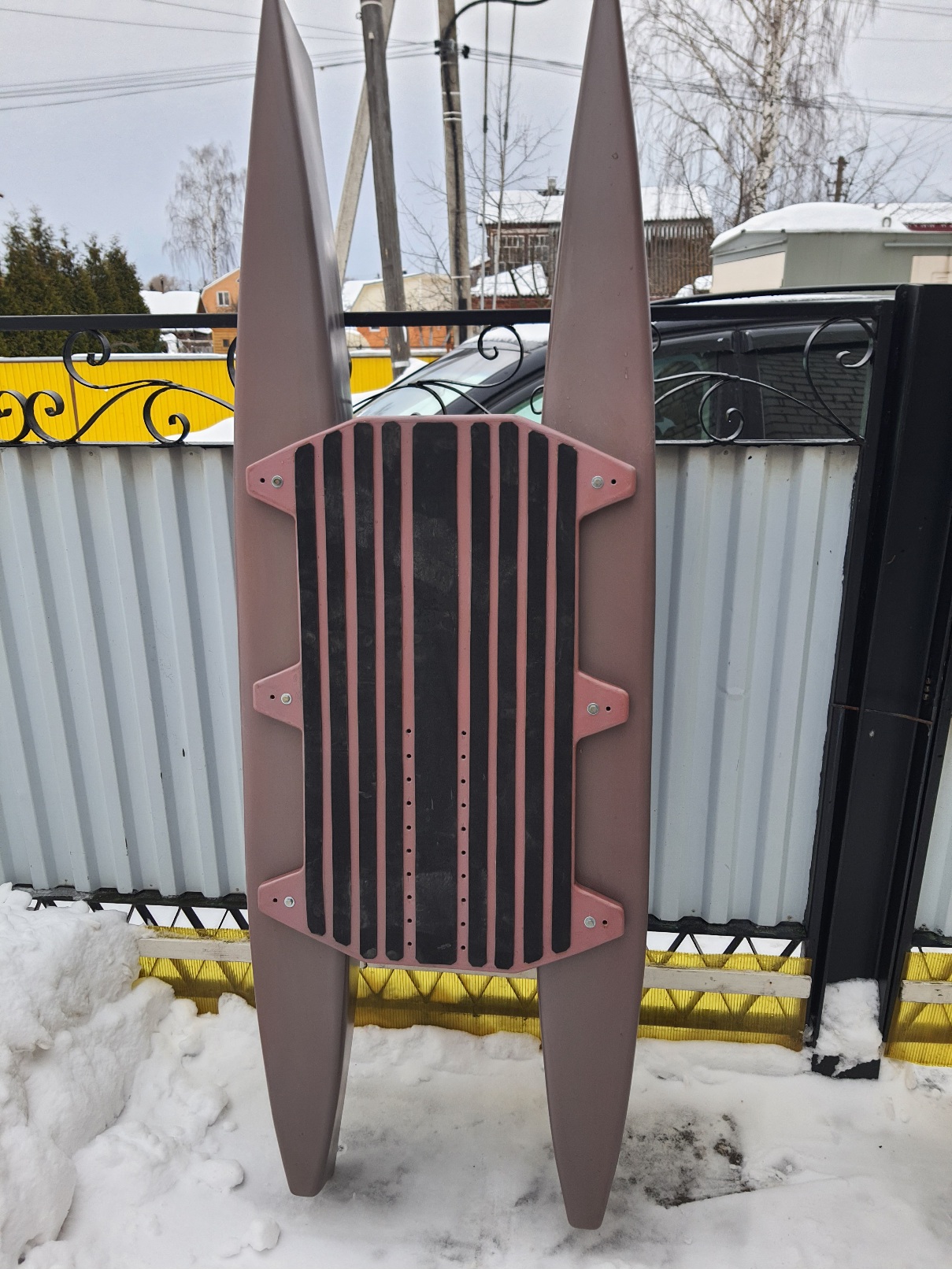

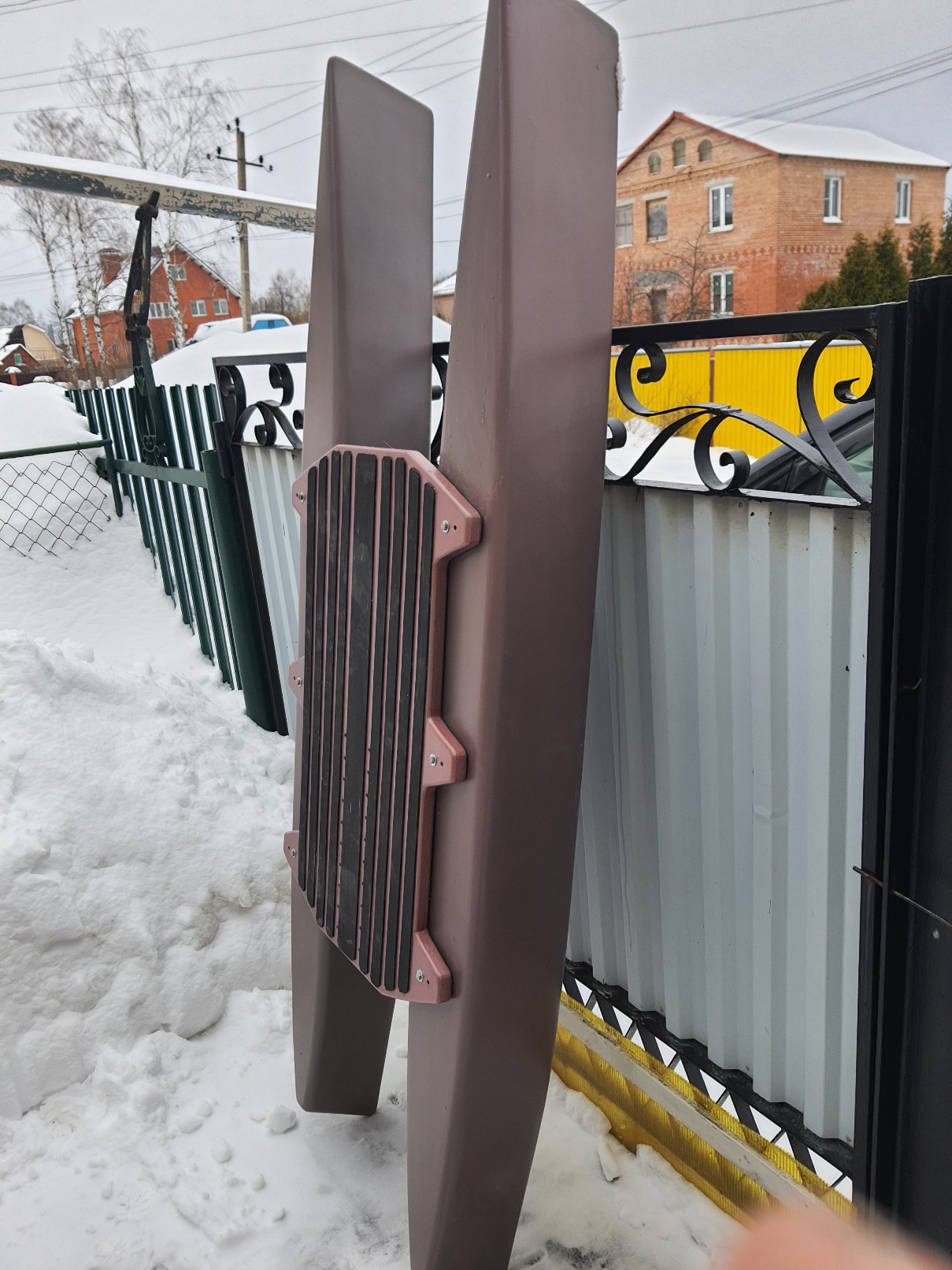

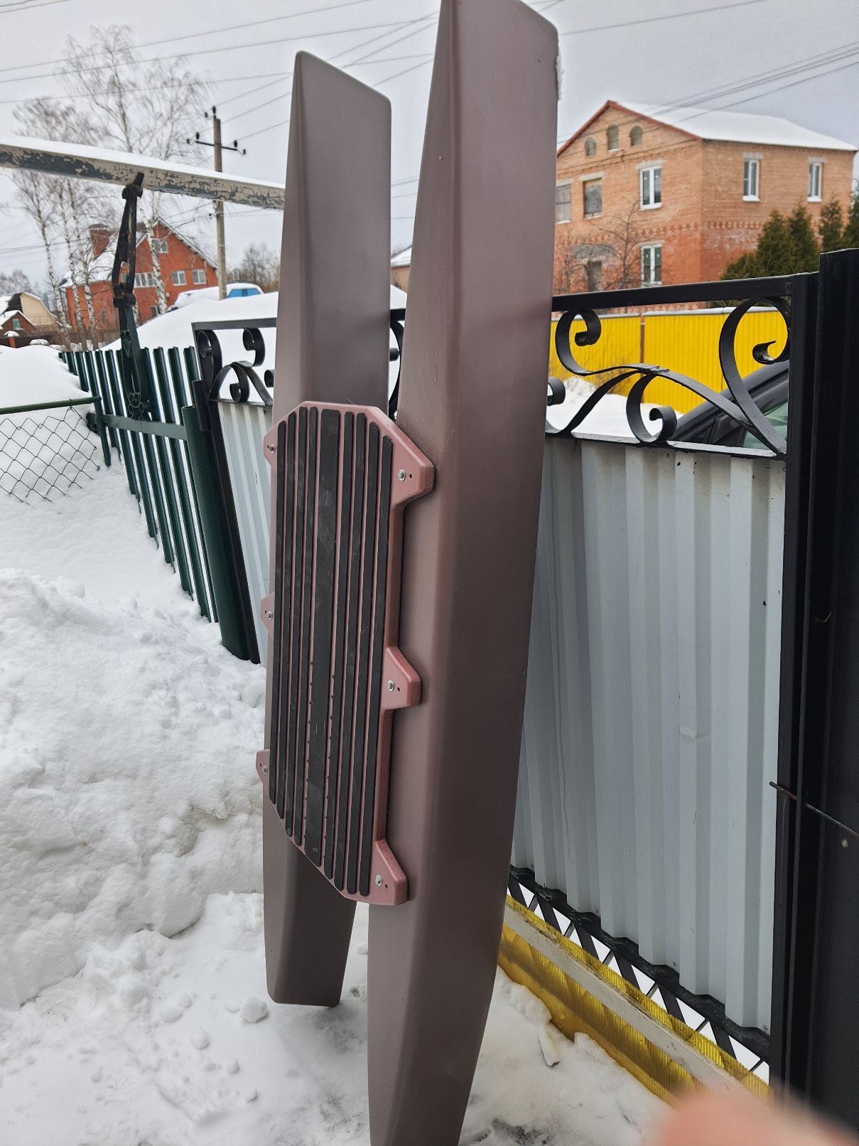

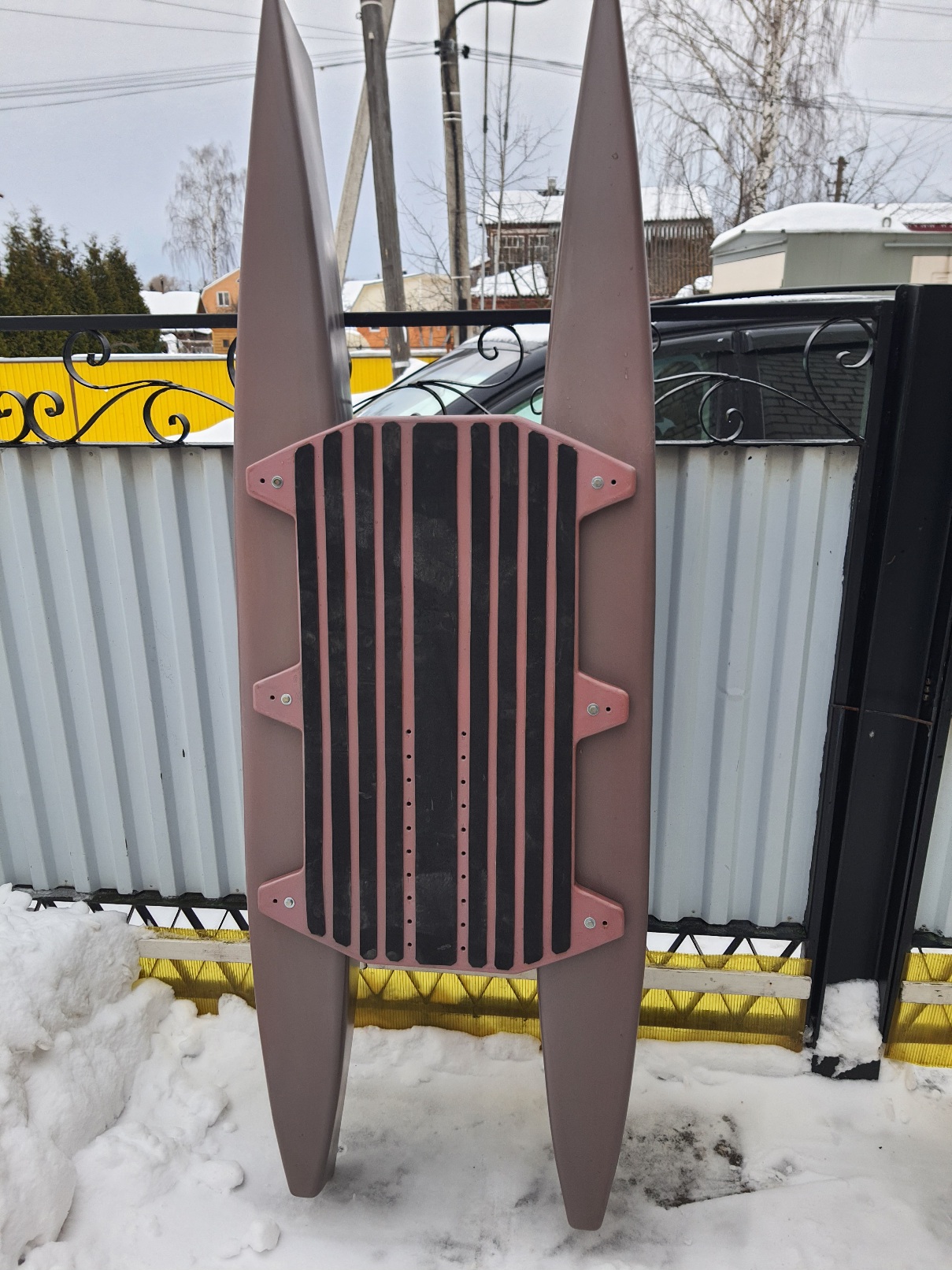

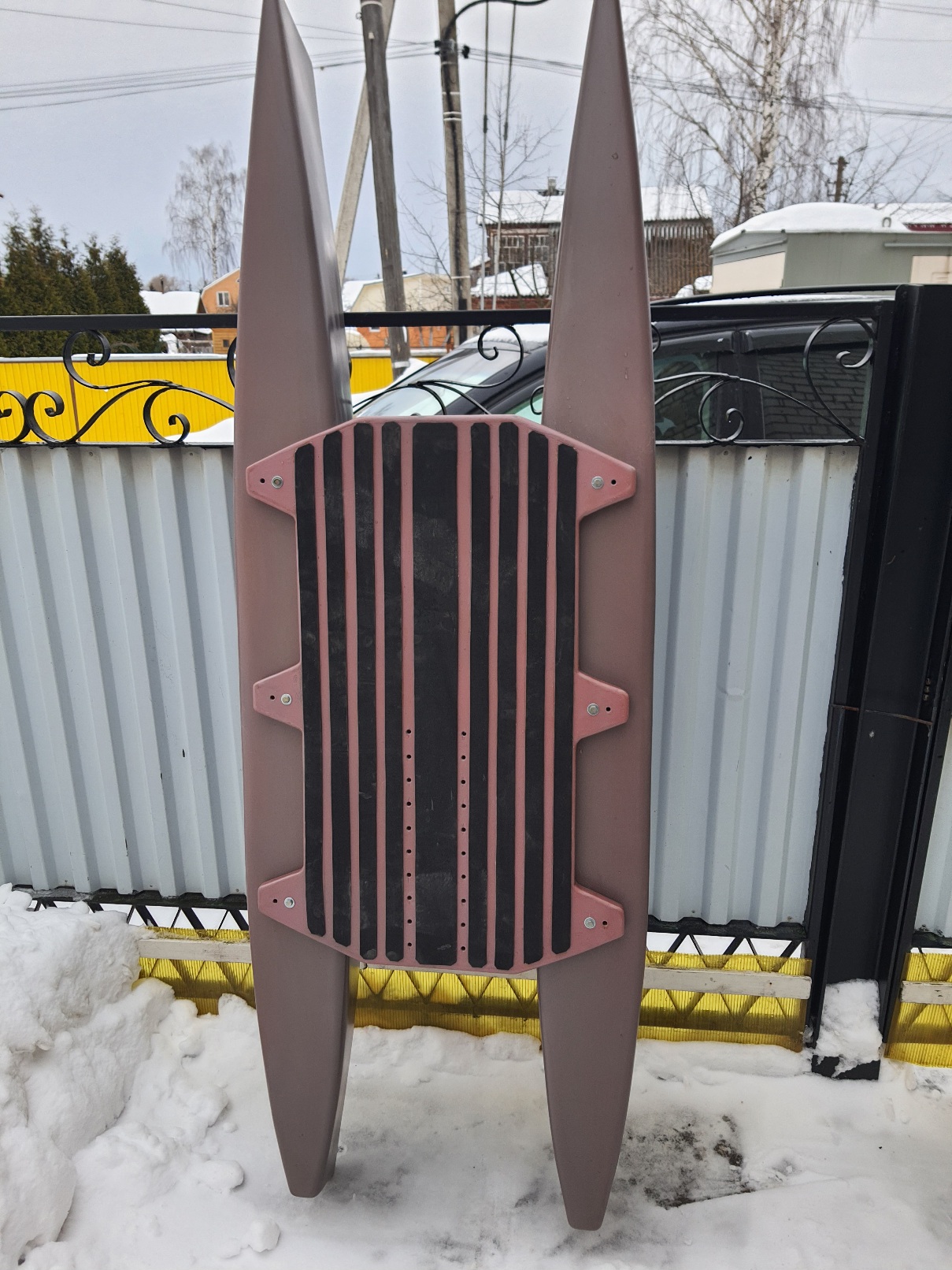

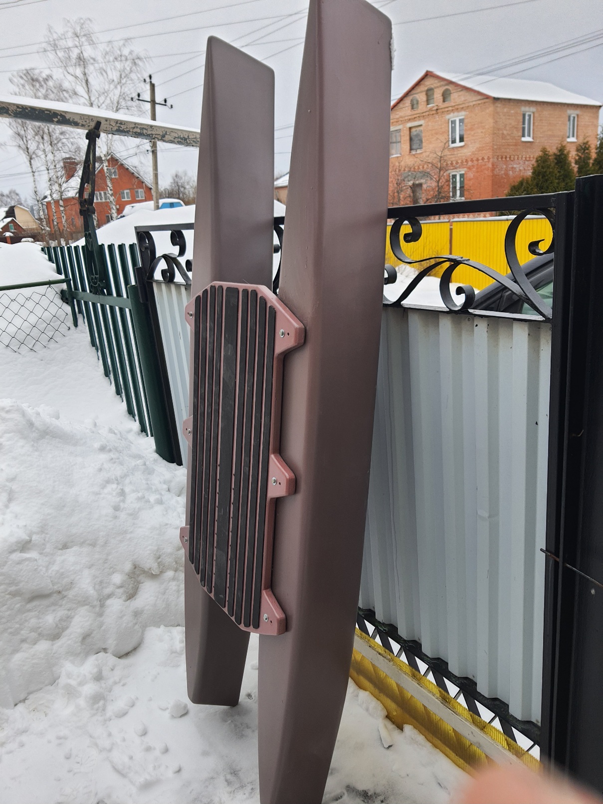

Ну вот и закончил свою каракатицу...
Сделаю ногу подлинее и буду ждать тепла)))

Поздравляю! И всё же , интересно, как будет крепиться мачта фойла?

Да просто к низу площадки 4я винтами, там видны отверстия...
А ещё можно было закладные сделать снизу поплавков, тогда можно было попробовать покатать на двух кайтовых ГФ..))) или сделать очень высокоаспектное крыло и прикрепить его к двум мачта))))
