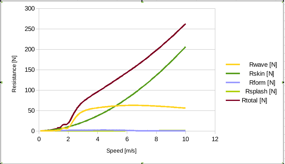

Попробовал Мичлет и его более продвинутую версию Флотилла.
Кажется мне немного завышает он сопротивление для 3мс
вот график
Непрочитано 27.12.2014, 09:33
#116
Может и завышает. А может и занижает. Разница между расчётным и реальным в пределах 20% вполне обычное дело. Ты только каяк считал, без учёта поплавков и сопротивления крыла? К тому же будет ещё добавочное индуктивное сопротивление, так как боковую силу от паруса тоже надо чем-то компенсировать, значит будет дрейф. По мне, так вполне реальная оценка, вряд ли от расчёта стоит ждать большего.
Вот, для сравнения, оценка сопротивления плоской пластины метровой ширины, по Савитскому, без брызгообразования, плавника и дрейфа:

Да, конечно. Считал только корпус. (поплавки собираюсь вверх поднимать). Да и то "идеально лакированный". У реального скин трение больше будет.
Интересно, у твоей пластины с 2.3мс до 5м/с драга в полтора раза меньше чем у моего каяка.
Че-то тут не то. Неужели "формула" легче едет чем каяк? Тогда че я мучаюсь?
Наверное все таки реальность в том, что на доглиссовой скорости у тебя должна быть не 1х1 пластина, а 2.5х1 "баржа".
Надо тебе как-то с ростом скорости уменьшать площадь. А сразу брать 1х1 слишком оптимистично.
Т.е. считать подъемную силу для каждой скорости, соответственно уменьшать осадку, и потом считать сопротивление по "полной программе", не только глисс по Савитскому.
Насчет завышения. судя по его (Лазаускаса) сравнению с результатами испытаний моделей в канале, все очень сильно сходится.
www.cyberiad.net/flotilla/amecrc_27feb14.pdf
www.cyberiad.net/flotilla/lego_27feb14.pdf
Лазаускас серьезный ученый, не Винтерс, ему доверия больше.

Пластина, конечно, не 1х1. Поскольку метод предназначен для глиссирующих обводов, то полная длина там не имеет особого значения, важна лишь длина смоченной части днища, а сколько метров длины у тебя висит в воздухе над водой, значения не имеет. При расчёте по методу Савитского (да и по другим методам) существуют критерии, которые следует соблюдать, чтобы не выходить за рамки области применения метода. Одним из таких критериев является ограничение на максимальное удлинение смоченной поверхности, оно должно быть меньше 4. Поэтому считать, например, узкую длинную байдарку по Савитскому - дурость, так как у неё смоченное удлинение будет больше 4. Другой критерий - "коэффициент скорости", он же Fr по ширине, должен быть не ниже 0.6 - это в его методике и считается условной границей глиссирования. Поэтому для каждой ширины пластины есть своя минимальная скорость, с которой метод начинает работать - для метровой ширины это чуть меньше 2м/с. Дальше, задавшись шириной и скоростью, начинаем менять угол дифферента с тем, чтобы подобрать подъёмную силу, равную весу. Смоченная длина при этом не должна быть больше 4 м для метровой пластины, что легко выполняется, так как для обеспечения достаточной подъёмной силы (в 110кгс) параллелепипеду метровой ширины можно иметь малый угол дифферента, и даже при этом его смоченная длина будет невелика - меньше 2,5м. Вот обеспечить ту же подъёмную силу для пластины (параллелепипеда) шириной 0,5м гораздо сложнее, так как по критерию максимального удлинения длина не должна быть больше 2м, и на малой скорости приходится идти со слишком большим углом дифферента, чтобы не тонуть. Как и в натуре на синкере.
Собсно, про расчёты можно посмотреть здесь, если интересно.
На самом деле метод Савитского и считает сопротивление "по полной программе", но только не с нулевой скорости, а со скорости, достаточной для обеспечения поддержания судна динамическим давлением воды на днище, без Архимеда.
На счёт точности флотиллы у меня сомнений тоже нету, 20% это максимальный разброс между оценками по разным методам, в том числе и не очень подходящим для данных обводов, и результатами экспериментов. Думаю, что в твоём случае погрешность будет в пределах пары процентов. Осталось оценить добавку от реальной шероховатости, сопротивления крыльев со стойкой и индуктивное сопротивление от дрейфа. Ясно, что в итоге получится больше, чем на графике, а тебе ведь и этого много?

На твоем графике подозрительно маленькое сопротивление на доглиссовых скоростях. Меньше чем у каяка. Если-б так было, то почему гребцы-гощики не используют глиссирующие корпуса?
Я сделал в Free!Ship (бесплатная программа http://www.hydronship.net/ со всякими методами кроме Michlet и CFD, рекомендую )
сделал модель фрирайд доски и посчитал. Но че-то по разным методам для полуглисса-глисса оно показывает слишком разные цифры.
Если тебе интересно, я модель доски скину.
Да вот трудно сказать, много или мало. Практика показывает, что Мотыли-то взлетают.
Я ездил на ветре где-то 8 уз рядом с мотылем на своей Формуле Youth (которая немного поуже взрослых формул) с парусом 9.8. И только уныло бороздил. А Мотыль с парусом 8м взлетал, на разворотах, правда, садился, но потом опять взлетал. Вот меня зависть и загрызла.
Вот линк на статью www.moth-sailing.org/download/CSYSPaperFeb09.pdf , где мужик мерил Мотыля и стойки/крылья в гидро-канале. Там он нашел, что сопротивление растет и уменьшается по какой-то хитрой загогулине, с максимумом 8 фунтов.
Но он мерил, а я хочу посчитать и поиграть с другими параметрами, как они повлияют на более ранний взлет. Может даже и поплавки волно-отражательные попробую. Но мало надеюсь, что они сильно помогут, просто если оставлять поплавки в воде то надо хоть какую-то пользу от них извлечь.
И с плоской доской хочу посчитать. Еще раз. Я уже с Формулой считал. Сопротивление в ВИ было в 1.5 раза больше чем у каяка.
Сложность расчетов в динамике в том, что осадка уменьшается по мере набора скорости (крыло выталкивает), а с ней уменьшается и драг корпуса.

Т.е. метод Савитского автоматически учитывает уменьшение смоченной длины пластины с увеличением скорости?
Можно и так сказать.
Ещё раз, по Савитскому, как я понимаю, "доглиссовые" скорости кончаются при коэффициенте нагрузки больше 0.6, в этом смысле расчёт ведётся только на "глиссовых" скоростях. А поскольку методика основана результатах экспериментов, у меня нет оснований подозревать, что она ощутимо привирает в рекомендованном диапазоне параметров. Можно подозревать, что я лоханулся в расчётах, дык это легко проверяется. Почему гребцы-гонщики не используют? А ты спроси у них, что они думают о SUPах. Кстати, на них ведь тоже гонки устраивают.

Ну, я тебе уже говорил, что разные методы применяются к разным объектам, именно к тем, под которые они разрабатывались, иначе их не было бы столь много. Пытаться применить метод к не подходящему объекту бесполезно. В чём ты и убедился.
А если тебя, уныло бороздящего, на доске с парусом 8м кто-нибудь бодро глиссирующий обгоняет, завидно не становится? Тут ведь такое дело, при переоценке собственных достоинств основной реакцией, например в гонках, я вляется: "да я бы на такой матчасти, как у него...". Вот и покупают чайники гоночную матчасть. Посади тебя на тот же мотыль, ты бы может тоже так же уныло бороздил без поползновений на полёт. И чо тогда делать?
Стоп, стоп, стоп, сопротивление не всё, а только (оценочное) самого корпуса, за вычетом из полного сопротивлений крыльев, пера и шверта.
Каким именно методом?
