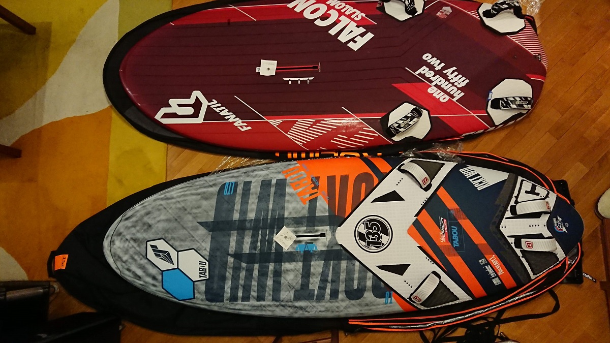

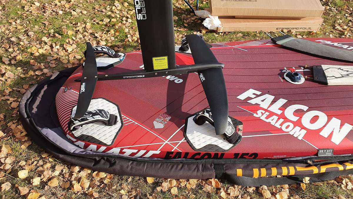

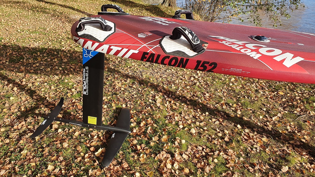

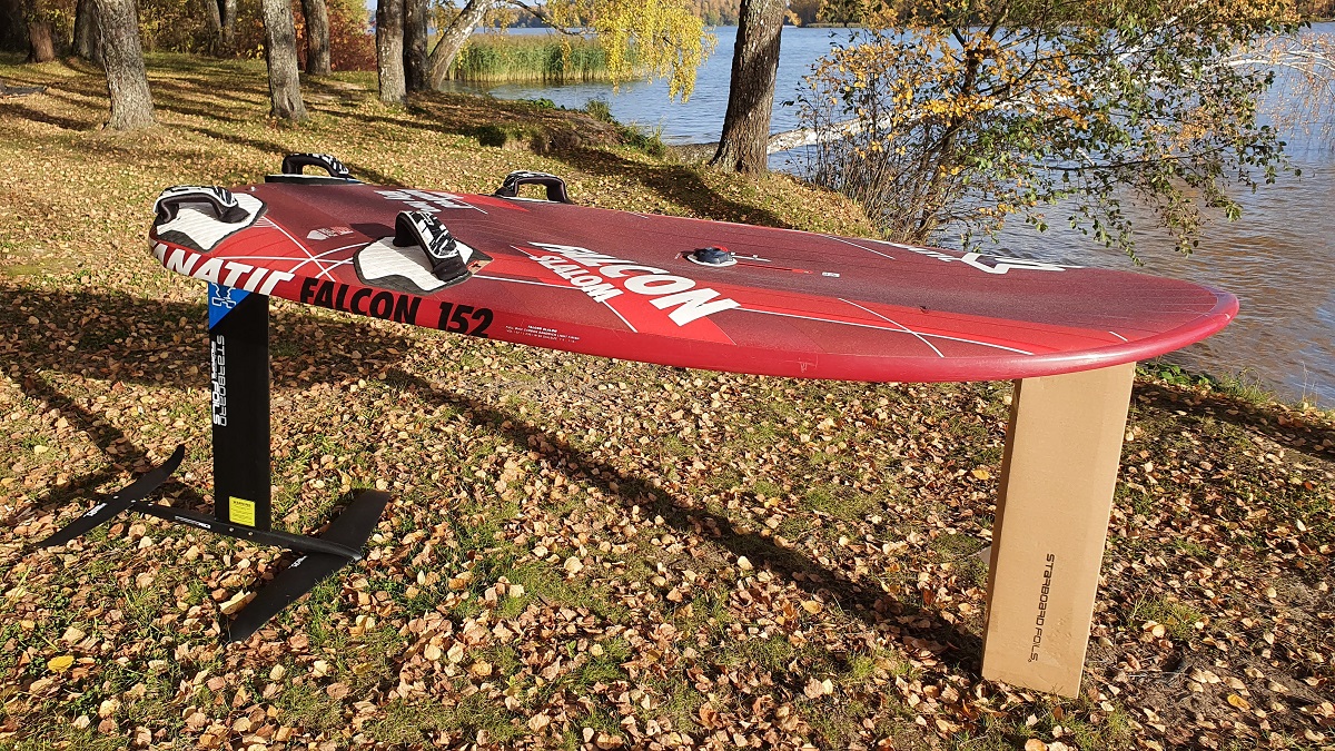

Вот две доски.
Фойл на Табу 135 поедет через пару дней )))
Так он встал на Фанатик Фэлкон 152 слалом DTB (слава богу были длинные болты для травяного плавника ТB...иначе бы не прикрутил, взял все болты с собой, в МСК сезон закрыл)
пока только фотоотчет ..пробовать буду в субботу в Турции
___________
переднее крыло - размах около 80 см. (площадь 800) стабилизатор большой ..можно подложить шайбу), фюз короткий 75 см - это его общая длина ((( между передними кромками крыльев 64 см. нога нормальная, от дна доски )) до крыльев 79 см
