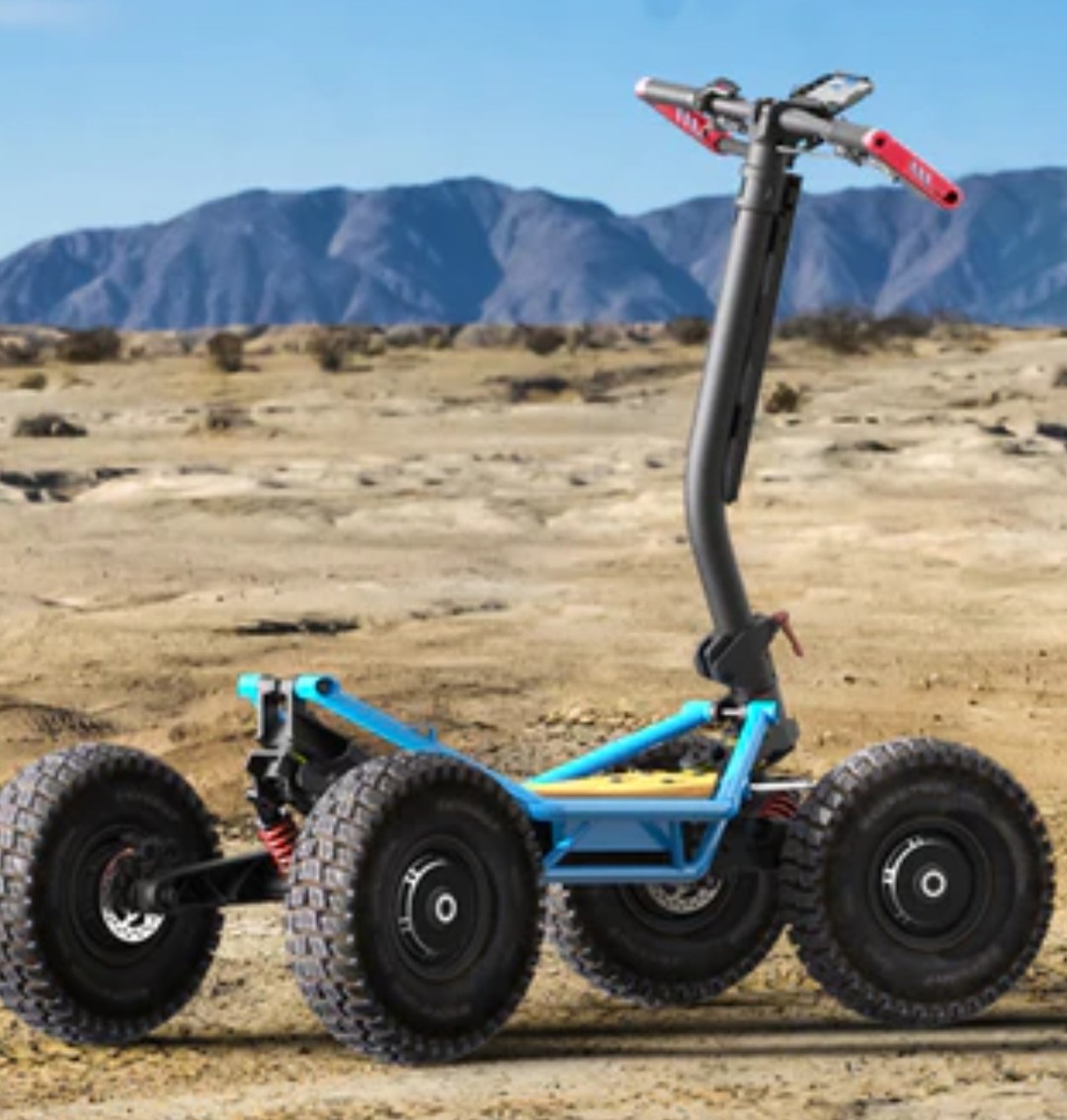

Тут будет внедорожная резина, петли и есть электронный тормоз при падении или отсутствии на доске.

Вонано что? ну к скейту тогда уже имеет отношения не более, чем телега.
Есть jet-surf , типа доска для серфинга с бензиновым мотором и импеллером. Что оно больше, серф или гидроцикл?
кмк штука весьма опасная, не? если кататься не по дороге, то на скорости в 30 км/ч если поймаешь яму на таких колесах, то катапульта обеспечена и падение уже не в воду.

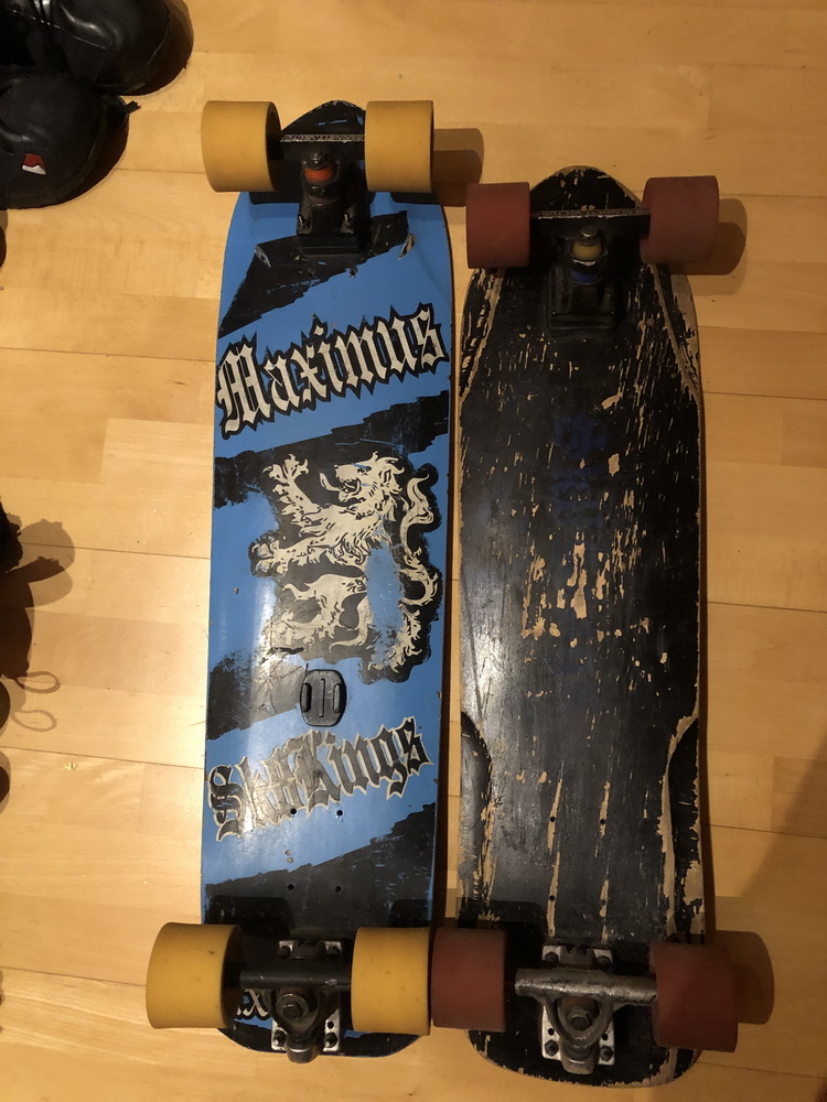

Скучными зимними вечерами решил заняться творчеством и рукоделием. Оно всяко лучше, чем рукоблудие
Есть у нас в семье 2 слаломных скейта от Sk8kings, мой слева (голубой Максимус) и сына черный с драной дэкой, справа. Ее и решил привести в порядок к наступлению нового сезона.

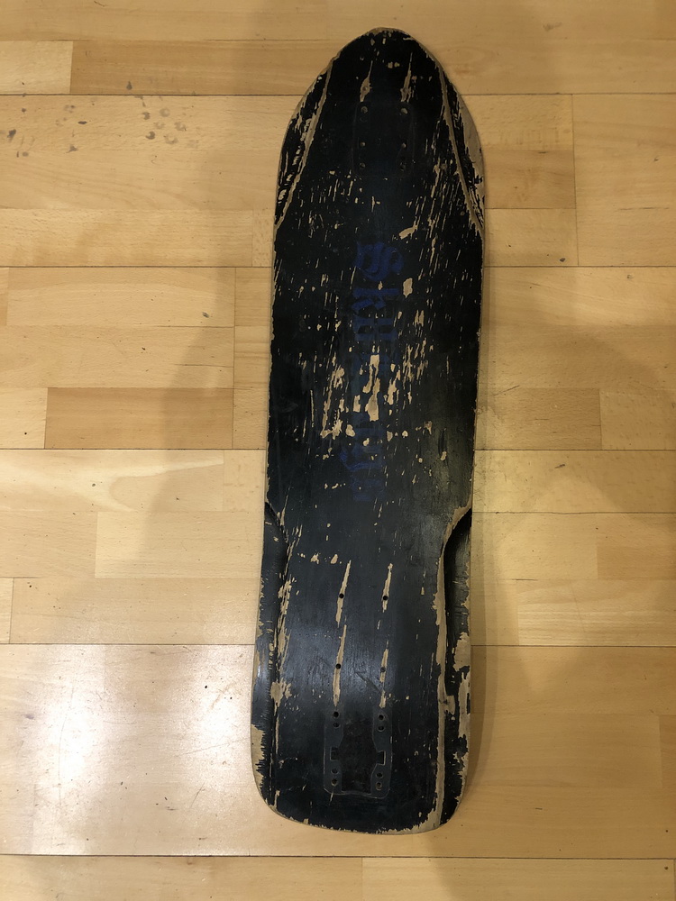

Снял траки и зачистил весь принт с нижней стороны

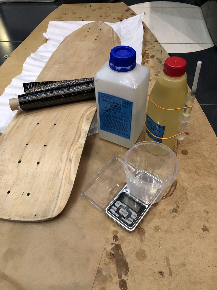

#105
Идея была покрыть карбоновой тканью, тк это просто очень сильно смотрится и добавит деке жесткости, что при спортивном применении снаряда даст дополнительные секунды. Чесгря с углетканью вышел небольшой прокол. Заказал, как потом выяснилось не такое плетение. Это чисто прямое усиление с не карбоновыми связующими нитями. Приклеил к деке на эпоксидку, результат мне не понравился, тк между волокнами просвечивал деревянный шпон. Положил сверху слой эпоксидки с черным колером, шпон спрятал, но и карбоновый рисунок вместе с ним. Получилось как паркет, покрашенный коричневой краской для пола. Заказал другую углеткань с плетением Twil. То, что смотриться как классический карбоновый рисунок и плотная , без щелей совсем.
