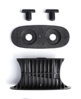

Мне кажется, можно сделать свою закладную вместо штатной под финбокс или на фойл надеть подобный "грибок", только пошире плоскую часть сделать сверху и снизу и попробовать с фойлом. К тому же там верхняя шайба закладной съемная.

Сообщение от 197 Посмотреть сообщение
Да, верхнюю шайбу надо увеличить и сделать в виде Х, чтобы "ножки" Х доходили до задних петель, а "ручки" до передних. Тогда в полете райдер будет стоять на этой "шайбе" и моменты к стойке фойла будут передаваться через нее а не через доску.
"Шайбу" сделать из карбоновой "фанеры".

До степса придется тогда делать - через мачту управление тоже идет. Фигня получается. Не катит эта надувная доска под фойл. Надо делать специализированную доску со смещением финбокса вперед между петлями.
