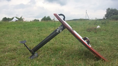

Не понятно у стабилизатора в какую сторону подъемная сила направлена?
Она скорей "внизстремящая". Обратный профиль. Работает в противоположную сторону переднему крылу - под воду тянет.

Понятно. Все правильно.
На фотке выглядит, как будто профиль выгнут вверх.
Кстати, какие профили крыла и стаба?
EPPLER E817

EPPLER E817
Понятно. Довольно толстое. Не тормозит?

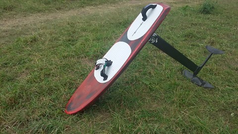

MikhailE, на последней фотке нога с креплением под бокс без площадки твоя? а где та что была с площадкой под tuttle box? )
Спасибо!
Нет. Идеален на мой вкус.
Делаю, как просит заказчик. Татал так татл. Площадка так площадка. Человек попросил копию спотса.
