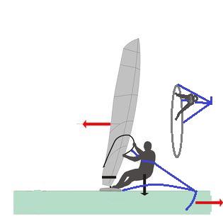

Единственно, там на Fig. 9: Means to compensate the heeling moment for higher speeds
неправильная конструкция. Опирается на воду с подветренной стороны - неустойчивая.
Надо цепляться за воду с наветренной стороны.
Для этого к доске крепятся две нижние жесткие штанги (синие полукруглые снизу), они образуют треугольник на наветренной вершине которого приделан финбокс с кривым кавитационным плавником. Оттуда же тянется тросик или шкот к заднему крюку траппы (да, у траппы должен быть еще и задний крюк).
Т.е. когда ветер тянет парус, и гик тянет траппу как обычно подветер, с другой стороны плавник тянет траппу за задний крюк наветер. А гонщик просто находится в траппе и может этим хозяством немного управлять.
Траппа наверное поясная нужна, чтоб повыше.
На такой фиговине можно и до 100 узлов разогнаться.
PS/ заметьте, доска без плавника. ну может маленький нужен подруливать, но "упорный" плавник на доске не нужен.
PS/вверху справа вид сверху.

mm7, Читал, читал, как то туманно объяснено. Я считал что все что выше по ветру от паруса это "с наветра".
Непрочитано 10.07.2015, 23:54
#89
Благодарностей: 495
да, точно, я исправил.

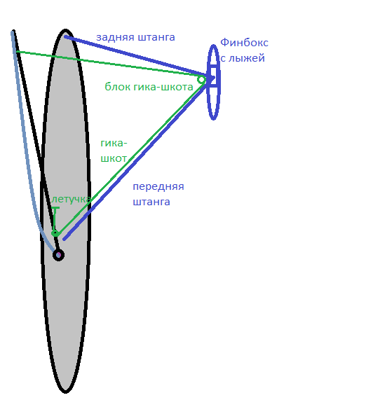

А можно еще одиночный задний трапшкот заменить на гика-шкот, который проходит от задней оковки гика, через блок на финбоксе, к передней оковке гика, и далее к блоковой "летучке". Тогда можно легко управлять его длинной, т.е. наклоном мачты. И траппа вообще не нужна. Пилот просто стоит и управляет системой наклоном верхушки вперед-назад и открывая-закрывая парус.
