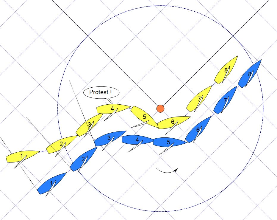

Задача 12.
Гонки флота.
Яхты приближаются к нижнему знаку.
В позиции 1 П17 не применяется.
В позиции 4 желтая яхта протестует за нарушение синей П18.
Ваше решение по действительному протесту?

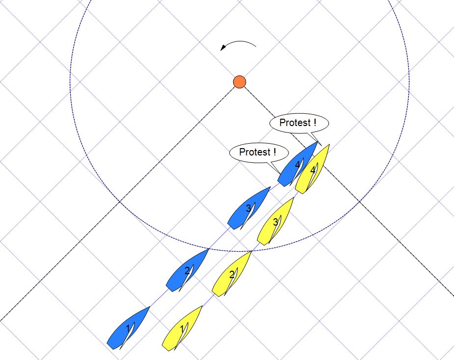

Задача 13.
Гонки флота.
Яхты приближаются к верхнему знаку.
В позиции 4 происходит контакт без ущерба.
В позиции 4 желтая яхта протестует за нарушение синей П11, синяя протестует за нарушение желтой П18.
Ваше решение по действительным протестам?
al вне форума Ответить с цитированием

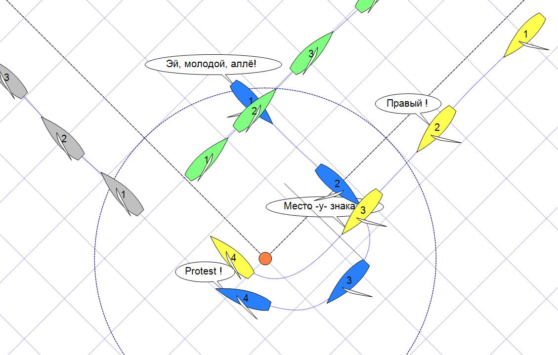

Задача 14.
Гонка флота.
Нижний знак.
В позиции 1 яхты идут своими надлежащими курсами.
В позиции 4 синяя яхта протестует за нарушение желтой П18.

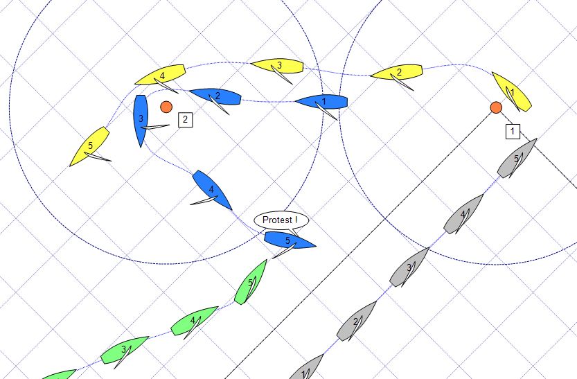

Задача 15.
Гонка флота.
Верхний знак №1, оттяжной знак №2, после которого яхтам предстоит идти на нижний знак №3.
В позиции 5 синяя яхта подает протест на зелёную яхту за нарушение П16.

Задача 11
Гонки флота.
Ответ.
Никакие правила не нарушены. Яхта не подлежит наказанию. Синяя яхта обязана предоставить мусто-у-знака для жёлтой яхты - место было предоставлено. P.S Синяя яхта имеет право дороги по 11пр.
Задача 13.
Гонки флота.
Ответ.
DSC синию яхту за нарушения правла 11. Жёлтая яхта предоставляла место-у-знака для синей.
Задача 14.
Гонка флота.
Нижний знак.
Ответ.
DSC синию яхту по правилу 10. Синяя яхта имеет только право на место-у-знака, а не на право дороги, жёлтой яхтой это место было предоставлено для синей.
(П.С исходя из задачи не понятно, каков был ущерб при данном столкновении. Если сильный, то DSC синюю и жёлтую по пр 14)
Задача 15.
Гонка флота.
Ответ.
Никакого не DSC

В третьей позиции синяя яхта действительно имеет право на место-у-знака, жёлтая яхта в данной позиции ещё не нарушает правило 18.2 - так как предоставляет место у знака.
Доказательство того, что жёлтая яхта предоставляет место-у-знака, является тем, что если синяя яхта сделает поворот (фордевинд), то её надлежащий курс будет проходить выше знака на 15-20 градусов.
Вывод:

С первой по третью позиции жёлтая и синяя яхта идут своими надлежащими курсами. Между третьей и четвёртой позиции начинает действовать правило 18.2(б), в четвёртой позиции жёлтая яхта вынуждает идти выше надлежащего курса синюю яхту, следовательно не предоставляет место-у-знака для синей яхты.
Вывод
DSQ желтая яхта по правилу 18.2 (б)

В первой и во-второй позиции яхты действительно идёт своими НК, в третьей позиции начинает действовать 18.2(б)
Жёлтая яхта начиная с третьей позиции и до четвёртой нарушает правило 18.2(б), то есть не предоставляет место-у-знака для синей яхты.
Между четвёртой и пятой позиции яхты прерывают связанность, но правило 18.2(б) не перестаёт действовать, так как оно было установлено в позиции номер три.
Исходя из пятой позиции мы видим, что жёлтая яхта вынудила идти синею яхту ниже своего НК, тем самым не предоставив место-у-знака. Но данное нарушение жёлтая яхты совершила ещё в третьей позиции.
Вывод
DSQ жёлтую яхту по правилу 18.2(б)
