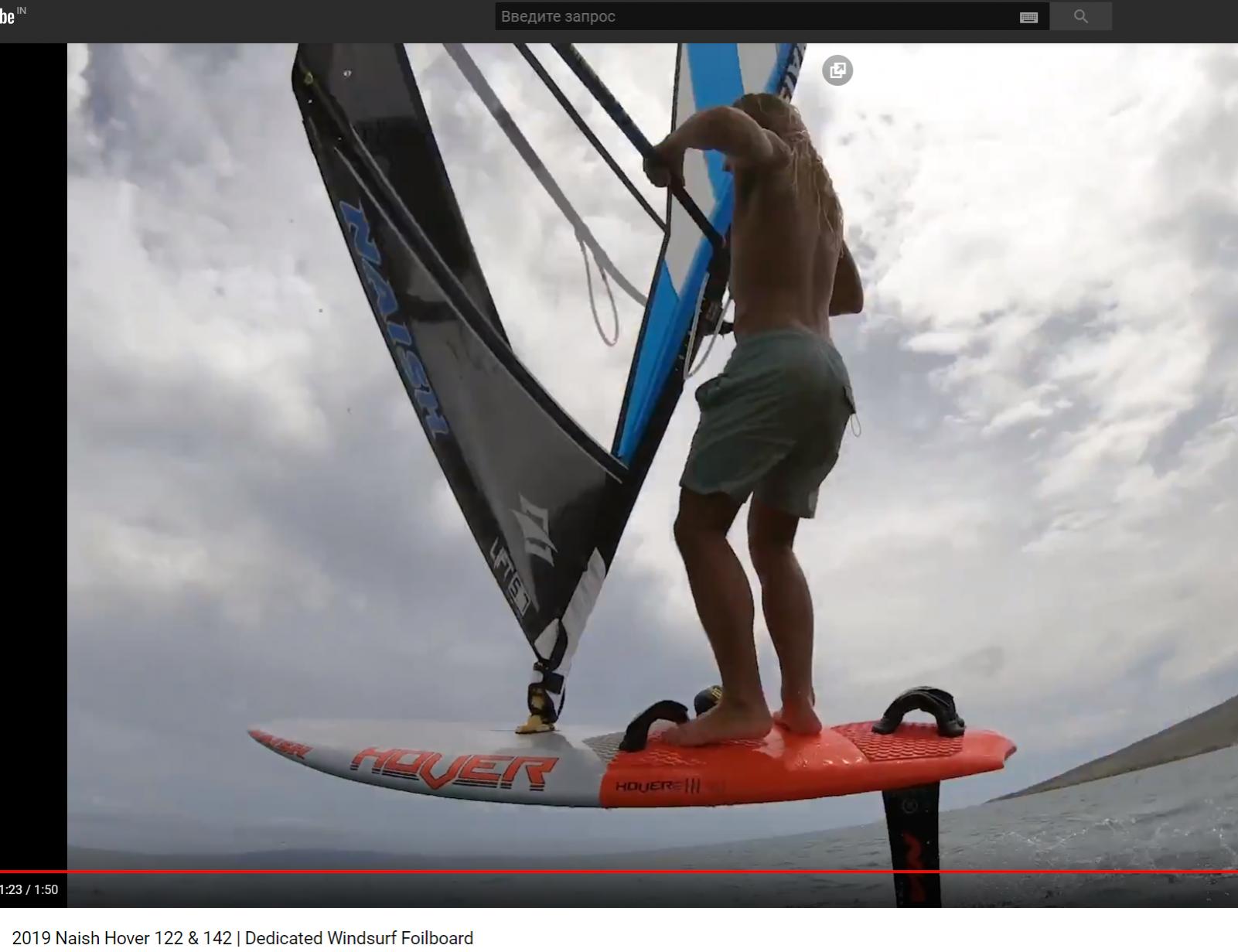

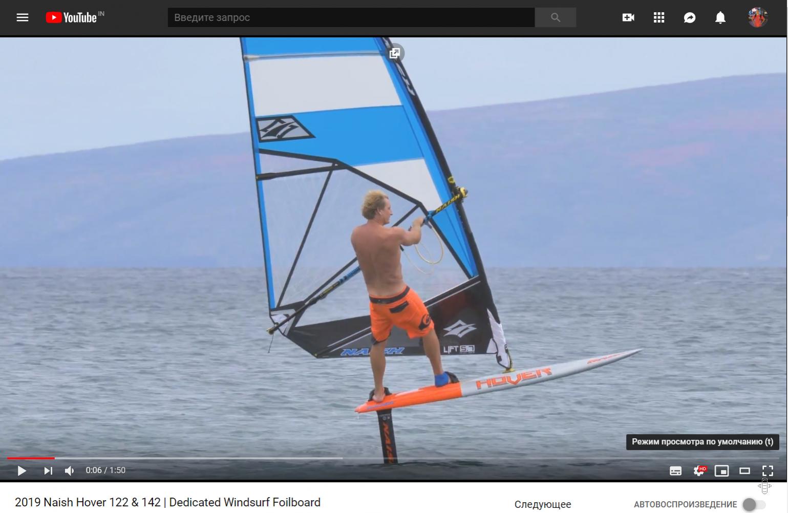

Картинки с фрирайд фойлом старбоарда непросто найти (с доской, еще и в нужном ракурсе). Но есть картинки из видео Нейша, у него фрирайд фойл, похож на старбордовский. Видно, что мачта (нога) прилично вперед сдвинута, по центру задней петли или даже еще больше.

Так что не надо бояться подвинуть ногу/мачту вперед для фрирайда.
А для рейсового фойла - иначе, переднее отверстие крепления ноги/мачты находится примерно посередине задней петли. Но там фюзеляж длиннее. Вот такое резюме.

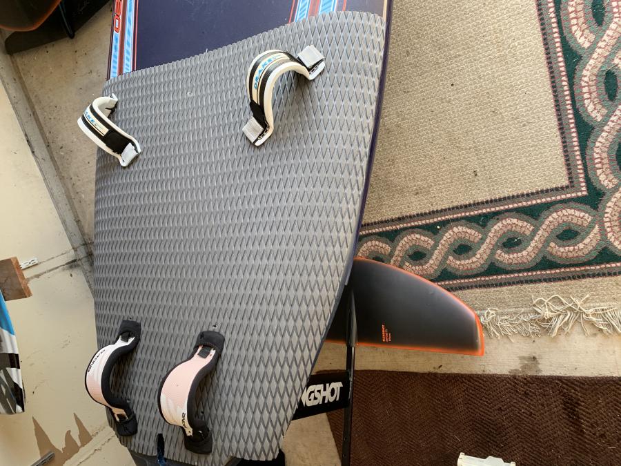

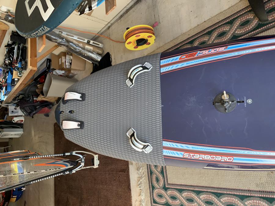

Еще в начале сезона врезал дополнительные закладные под петли на 60 мм кнутри от штатных, чтобы легче было использовать доску с фойлом. Доска Айсонег 120л 15го года. Использовал метод Board Lady, на который ссылался выше. Заодно закатал всю палубу и корму двумя слоями карбона, чтоб крепче была над колодцем. С самим колодцем заморачиваться не стал. Получился вот такой монстр. На испытаниях поведение хорошее.
Было бы хорошо, если бы raceyou фотки раком не ставил.

Нормально получилось.
Не узковата?
Непрочитано 28.09.2019, 17:44
#81
sl55
Аватар для sl55
Благодарностей: 523
Для Слингшотов и Хорю нормально. Для рейсовых фойлов нужно как минимум 85 см ширины, а эта 80.
Непрочитано 28.09.2019, 18:59
#82
Благодарностей: 475
С ковриком по покрытию не перебор?
Непрочитано 28.09.2019, 21:20
#83
sl55
Аватар для sl55
Благодарностей: 523
Топтаться без петель (задних) самое оно, плюс коленки не обдирает. Покрытие легкое, не резина.
