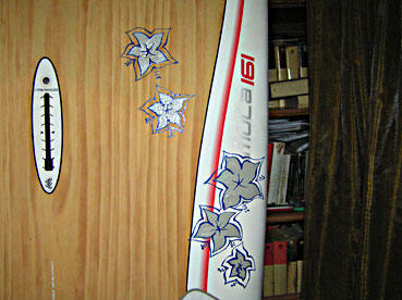

Я пробовал лайт винд фристайл типа, на формуле чего-то туго у меня выходит, какая-то неповоротливая баржа эта :-) или я тугой :-). Бросил я это дело.
А заделывать пробоины надо, чтоб доска воду не брала.
Я уже думал, как декор покоцаеться на носу, сделаю защиту из стеклоткани и посажу на эва коврик. А борта можно зимой цветочками разрисовать там где пробоины заделаны, будет гламурненько.

Афигеть! Цветочки рисованные? Я именно так и думал, только чуть в другой гамме, серые с красным.... красочками для размалевки авиамоделек...

Ну да, нарисовала. Серый - гелькоут. Синий - красочка для подкраски авто - в таком маленькой баночке с кисточкой.
Делала это весной, перед открытием сезона. Наверное плохо обезжирила, потому что летом, когда доска начала "дышать", цветочки "вскрылись" по старым трещинам и гелькоют стал отваливаться ошметками.(((

Наверно нужно доску в местах трещин всетаки лепить эпокси с тканью и пластификатором, а уж поверху рисовать. Просто стараться лепить по минимуму площади и толщины. Чтоб потом не шкурить. Я так делаю и не трескаеться потом. (не рисовал пока ) . Всетаки тонкая эта вуд скорлупка.

Цветочками прикрыты дырки от трапеции, полученные при влезании на доску после падения :). Очень классно придумано.

А дырки в носу - дело вполне обычное. Единственно противодействие - не делать катапульту, а если уж сделал, держаться за гик до последнего!
Тогда, тело, описав дугу вверх ногами, шлепнется задницей аккурат на нос,
сильно притопив его, что позволяет как прауило избежать пробивание доски мачтой или гиком.
