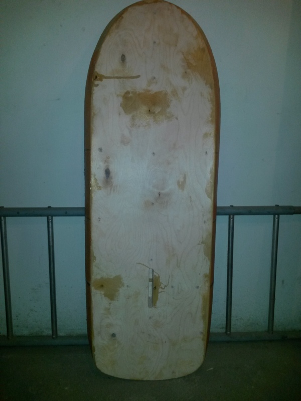

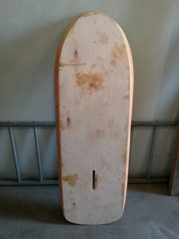

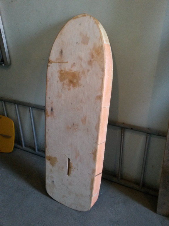

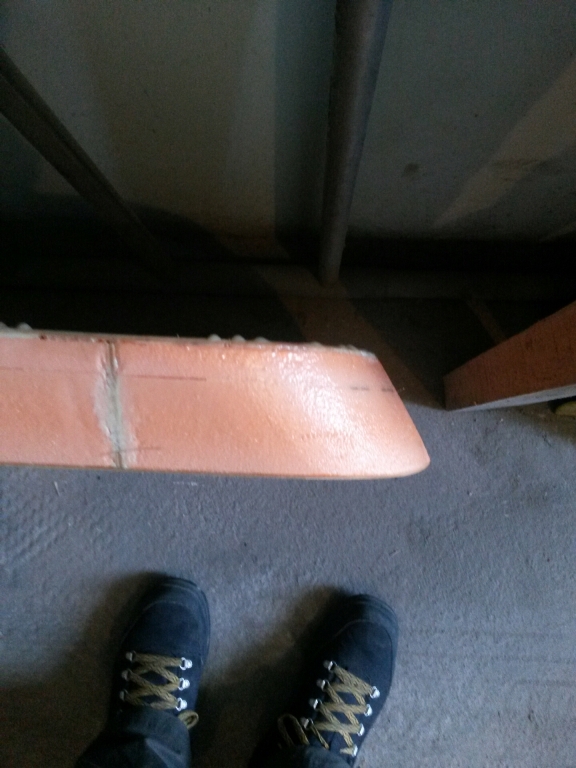

У меня приблизительно такая будет. 150х58 по верхней палубе. Здоровую гадюку, решил замутить с максимальной нижней поверхностью. Изначально была вообще прямоуголная, потом корму все таки чуть чуть заузил, но больше из эстетических соображений. Вообще мечта это одну вейвовую доску иметь обьедененную с фойлом. Еще я на всех досках всегда на корме скос делаю градусов 60. Что бы удобно было толкать доску фойлом вверх кормой вперед. В воду именно так частенько заходить приходится а по Плешке так еще и топать метров 300. И люверс из медной трубки в носу делаю, туда либо петлю либо веревку с узлом вставляю. Когда кайт поднять надо за нос лишем цепляешь доску и уже о ней не думаешь. При рывке кайта она прекрасно за тобой проплывает. Да и вообще петелька на носу полезная штука. А вот за корму (заднюю петлю) цеплять категорически нельзя. Фойл как якорь будет работать.

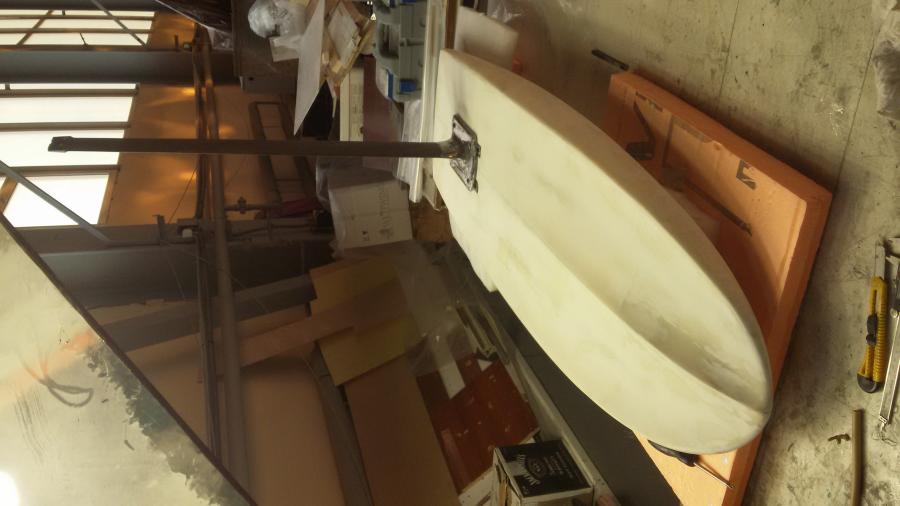

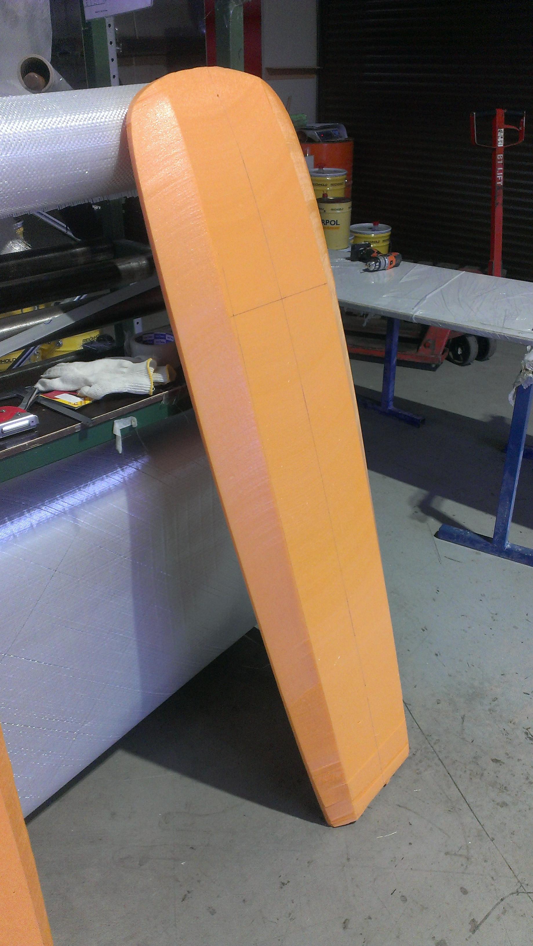

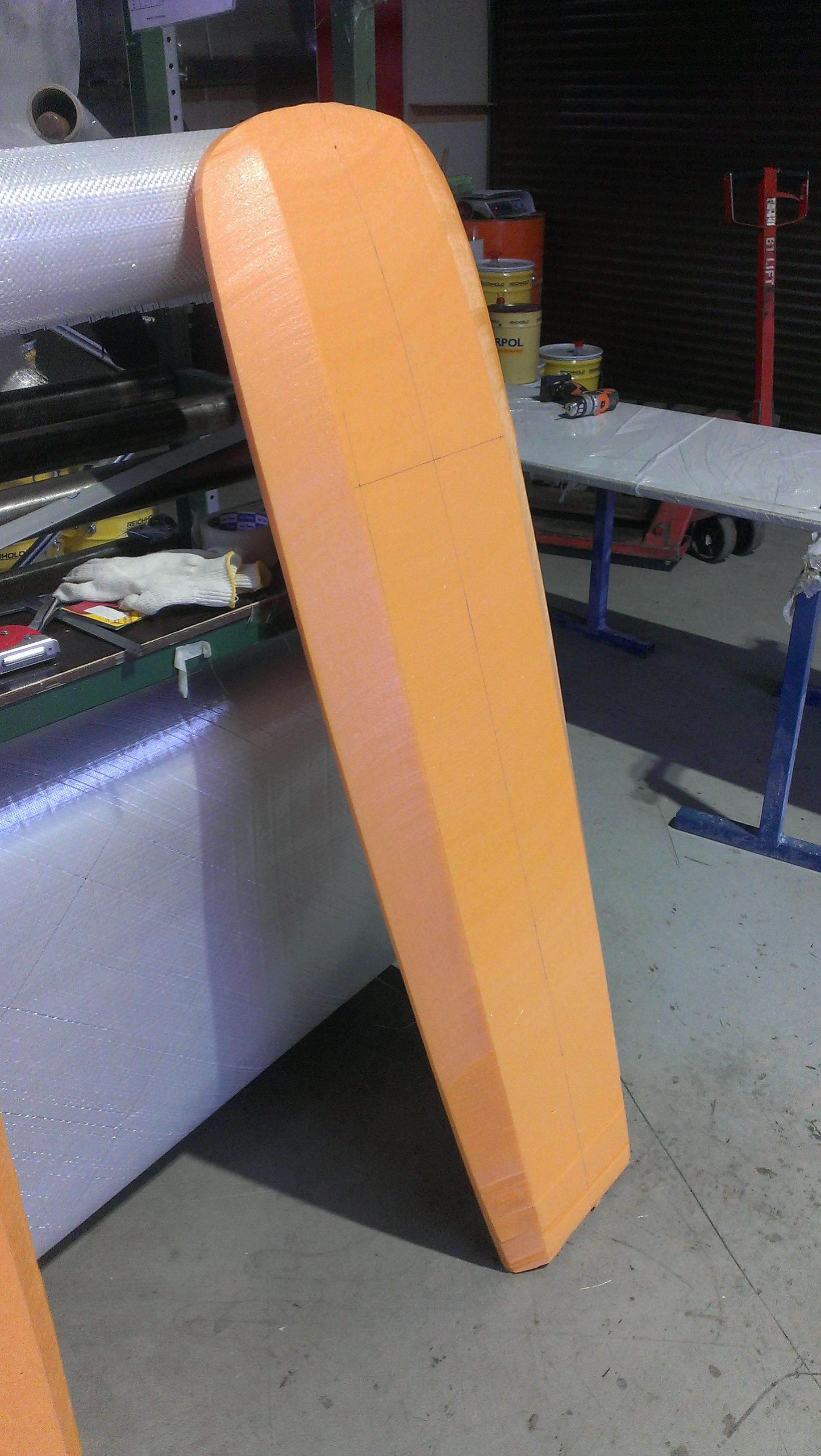

Тем временем, мы с Максом принялись за реализацию проекта непьющей доски.
Все, даже самые лучшие доски, если на них много кататься, начинают набирать воду.
Если внутри есть шариковый пенопласт, рано или поздно в него попадает вода и гоночный снаряд увеличивает вес. Имеется ввиду ОЧЕНЬ активная эксплуатация доски - сотня-другая выходов на воду в год.
По замыслу, доска будет выполнена из экструдированного пенопласта. Размеры примерно 148х44. Пока выглядит вот так:
Я сразу стал экструдированный использовать. С ним работать приятно.
А как будете обеспечивать водонепроницаемость?

Так пеноплекс, он сам по себе непьющий. Можно особо не париться.

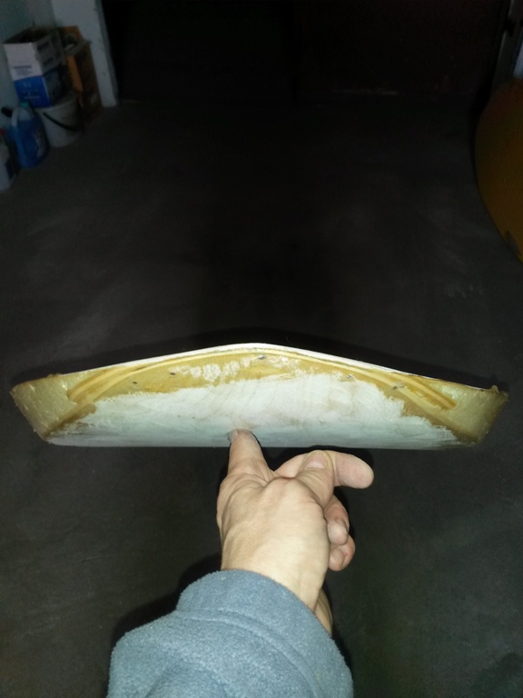

MikhailE

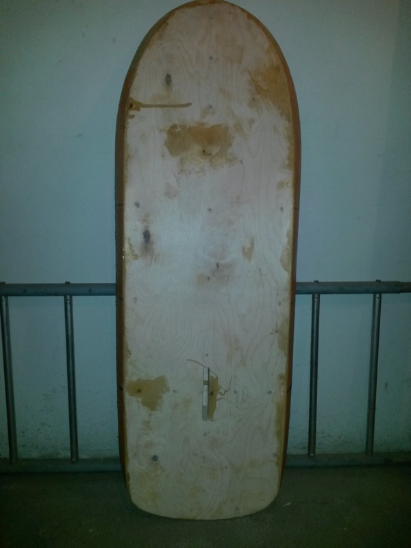

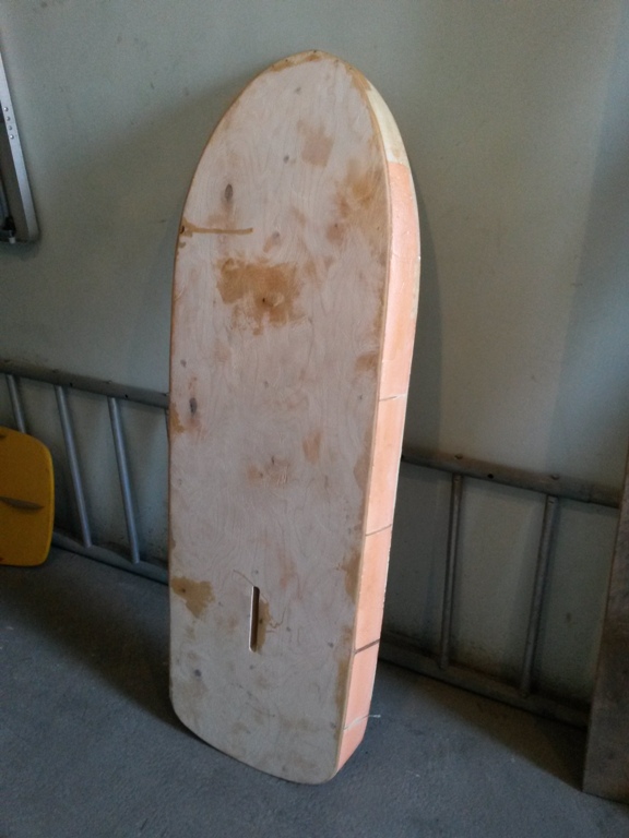

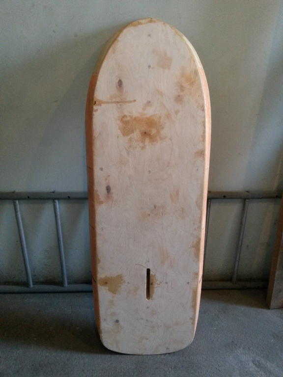

А это мои. Вторую хотел скопировать МаксЛАБ, покрутил и добавил на низ уступы для упора когда вставать.
Думаю мне еще понадобятся )
