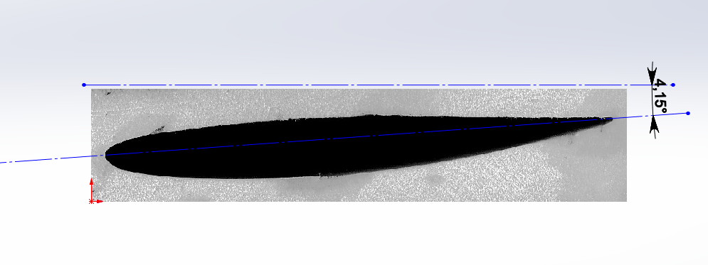

Дело в том, что нулевой угол на моём фойле - это параллельность плоских (условно) частей крыльев, а это на самом деле не ноль по эквивалентному углу атаки. Но попробовать стабильность больших углов я уже пошёл... Для начала поставил угол -2,4°.
Не понял про эквивалентный угол атаки. У sb.race угол атаки стаба -4°

VVishen, как измерял УА стаба? Я вообще этим не заморачивался. Собрал как нарисовано и полетел как по рельсам всё забываю спросить, у тебя алюминь или уголь?
Знакомый со станции посоветовал: есть хитрый пластик который в горячей воде размягчается. Этим пластиком сделал слепок, потом шлифанул и отсканил.

У меня уголь 110см

VVishen. Слепком ты профиль снял. Он явно асимметричный.
Угол меряется так

При угле -2,4°, по сравнению с углом 0°, сегодня я никакой стабильности не нашёл. Начинается взлёт и дальнейший набор высоты уже ничем не остановить. Самолёту чем выше - тем лучше, а у фойла есть потолок...
Кстати, разглядев внимательно нулевые уставки, я ещё раз убедился, что они очень условны, это просто рекомендуемое производителем положение, а угол там далёк от нуля, если его правильно считать. И не зря мне казалось, что самое стабильное положение - как раз "нулевое".
