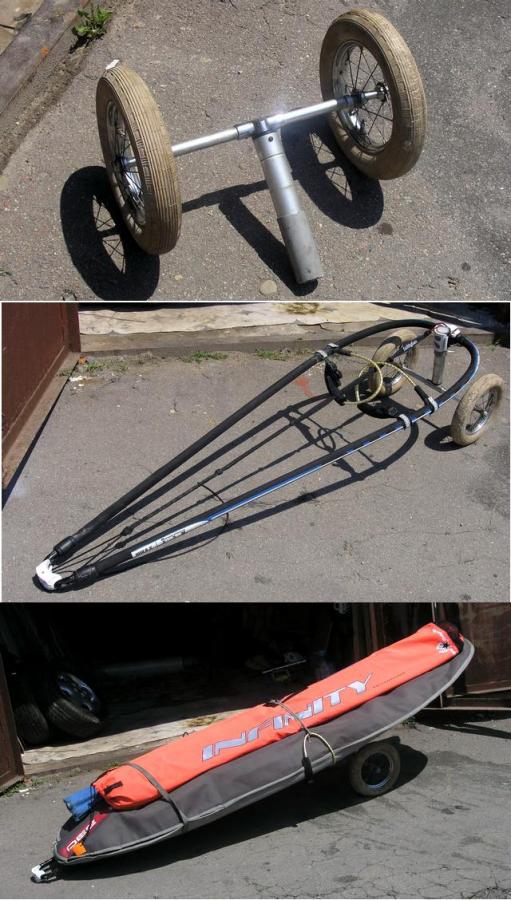

Велотележка для парусов
Сделал прицеп для велика вот такой. Как прицеплять к велосипеду? Перекинуть гик через седло. Или через дополнительные шкотики? Как лучше управлять? Кто пробовал?

Сделай дополнительную вилку-дугу вокруг заднего колеса на уровне оси. Крепить проще всего веревкой.
Под сиденье не крепи - на скорости будет колбасить в резонанс руль (например с горки).
Все грамотно, только ось на кочках согнется. Не вижу упора под замком гика - он не сползет по трубке вниз? И конструкция в принципе может провернуться в замке гика ...
Да, ниже Скат отличную идею озвучил использовать в качестве крепления к велику шарнир. Зделай на дуге к велику отверстие для базы шарнира, используй ДВА гика, один замком на тележку-второй замком на удлинитель стоящий на шарнире :)

Можно покумекать и сделать две детали на защелках - одна крепится к велику (шарнир), вторая (нижняя часть удлинителя) к задней оковке гика. Прицепил и поехал! Когда не нужны - отщелкнул их и велик свободен.

Сообщение от seawalker Посмотреть сообщение
Тележка переделана.
1. Ось не гнется, колея сделана шире и колеса побольше.
2. Трубка укорочена гик лежит на оси, сползать некуда.
3. Плечо уменьшилось "на нет", проворот маловероятен.
seawalker
Тележка делалась для рук, а не велика.
