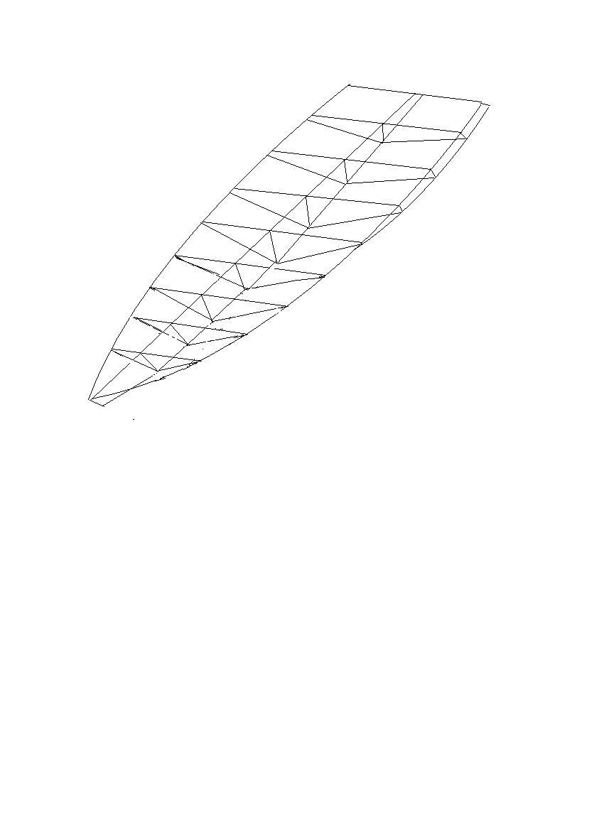

скелет примерно такой (здесь конечно нарушены пропорции)

Практически скелет уже сделан, приступаю к обшивке деревом.
Почему я делаю доску из дерева:
1. Потому что я люблю дерево
2. Оно легко обрабатывается
3. У него хорошее отношение прочность/вес
4. Из моего опыта: уходя от берега на пару километров я никогда не боялся, что доска, например, переломится. Максимум что она могла сделать - это набрать воды, но и этом случае на деревянной конструкции всегда можно доплыть до
берега.

Сообщение от сергей петрович Посмотреть сообщение
берега.
Читаю между строк: на обычных досках, бывало, ты переживал что доска переломится?
В каких условиях ты катаешься, что обычные доски вызывают сомнения в прочности?
+100
Это было в условиях как сейчас называют "гладкой волны", а про переломы стандартных досок куча сообщений
Э а про переломы стандартных досок куча сообщений
стандартные доски разные бывают, если большие учебные (подобные предполагаемой ), то я ни одного сообщения о переломах пополам не видел...только нос разбить можно, и то, для этого нужно уронить парус на нос, а самому остаться стоять на корме - падение на нос тела вместе с парусом не дает достаточного упора доске для эффективного пролома носа.. это как пытаться ковать металл, положив его на минеральную вату.
Это конечно не относится к стандартным легким доскам (5 - 7 кг), палубу которых можно продавить даже крюком трапеции в момент неаккуратного подъема на доску.. - на таких досках надо просто кататься аккуратно.
На самом деле ИМХО нет необходимости делать доски прочнее, чем стандартные, - есть необходимость делать легче, чем стандартные при той же прочности или даже пожертвовать местной прочностью в тех частях, где во время катания не ходишь, чтобы следать доску легче. Поскольку Вы можете сделать целую доску, то в случае аварии вам не составит проблем ее починить..
Еще любители деревянных досок для серфинга с волны писали о других ощущениях (более хороших) под ногами за счет большей жесткости этих досок, при этом они признавались, что вес все-таки получается больше..
ИМХО наиболее приоритетными должен быть минимальный вес при максимальной общей жесткости, где желаемый вес стремится к нулю, а жесткость к бесконечности.
Прочность на слом и прочность на смятие имеют минимальный приоритет, - они должны быть лишь только достаточными для Ваших условий катания

Location: Тимашевск
Сейчас я обшиваю доску снизу, если будет все получаться, т.е. конструкция будет достаточно жесткой постараюсь убрать все лишнее, что не работает на жесткость, что бы облегчить конструкцию.
