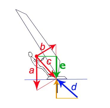

Чем ВЕС измеряют? Правильно - ВЕСами. Поставьте весы на доску, сами встаньте на весы, возмитесь за гик руками и вывеситесь, весы что покажут?
А вовремя прочитанное определение избавило бы от 3-х страниц бессмысленного флуда
Забыл про ветер? Хорошо. Ставим на весы, т.е. направление измерения параллельно направлению гравитации, т. е. вертикально вниз. Сложение силы веса и cилы тяги это вектор с = a+b. Проекция с на вертикаль = вектор е. Который существенно меньше а )))) Лень щитать в цыфрах, на векторах понятнее и проще.

На самой доске давление не изменится, НО поменяется вектор приложения силы и за счет сил действующих на плавник, вес изменится под доской. Тем самым уменьшиться сопротивление.
Совершенно правильно. Чем больше горизонтальная составляющая нагрузки на плавник, тем больше плавник изгибаеца и выталкивает снаряд вверх. Это на формуле и ей подобных.
Кроме того, уменьшение угла наклона паруса, пропорционально уменьшают вертикальную составляющую (e) сумм силы тяги и веса и (при условии направления ветра строго горизонтально) максимального значения достигнет при наклоне 45 град (td). При достаточном увеличении силы тяги b (силы ветра) e станет отрицательным и тогда - полет ))) Это регулярно иллюстрируется при прыганье на виндсерфе. Уж этот-то факт никто не отрицает? )))

Сообщение от Smith Посмотреть сообщение
Есть одна тонкость, это плавник давит снизу на доску, а вес тушки как давил сверху на доску - так и давит, с той же силой, даже если вся доска окажется в воздухе.
Чтобы было совсем ясно - считайте плавник частью доски (это точно не часть паруса) и будет очевидно, что от того, какова гидродинамическая подъёмная сила и чем она вызвана - вес на доске никак не зависит, он по-прежнему давит с той же силой.
Так это достигается не вывешиванием, а появлением составляющей вектора подъёмной силы паруса, направленной вверх, кто бы спорил...
