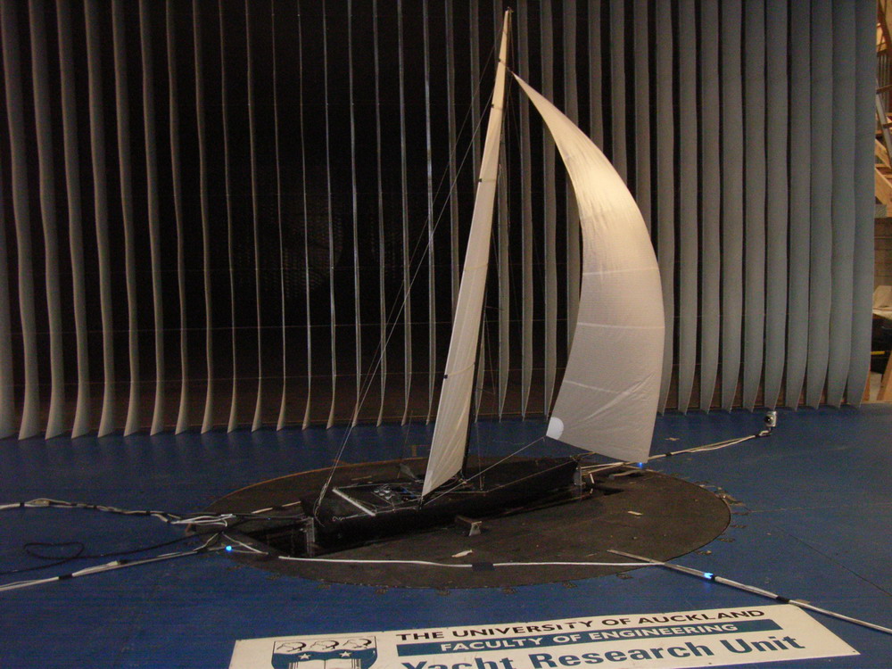

Не могу не дать картинку:
По реакции самого автора А.Назарова на нее заношу его в эксперты однозначно.
Что явилось "ключом" для меня? - "Винтовые жалюзи". Потому что без них не могу представить себе достоверность выводов и рекомендаций даже из близких областей знаний. Хвала старой школе исследователей, в том числе и Мархаю, которые смогли построить очень приличную теорию на основе очень "неприличных" данных.
Хотя, честно говоря, ожидал от таких современных исследовательских "аэродинамических труб" гораздо более выверенной детализации.
Может, не на таких "весах" БМВОраклРейсинг испытывал модель своего чемпионского тримарана?
Вот уж если сравнить с примитивностью нашей "трубы" в посте #505 - , действительно, смех и грех.
("Когда б вы знали, из какого сора растут стихи, не ведая стыда..." - предсказание и нашим потомкам, блин?).
