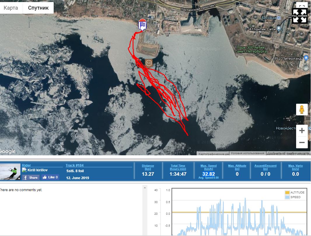

ссылка вроде правильная.

под моим профилем по ссылке пусто. ни карты, ни трека, ни данных. ну да ладно. этот трек не интересен :)
п.с. на домашнем компе всё видно.

Я картинку и трек вижу, в сообщении #61.

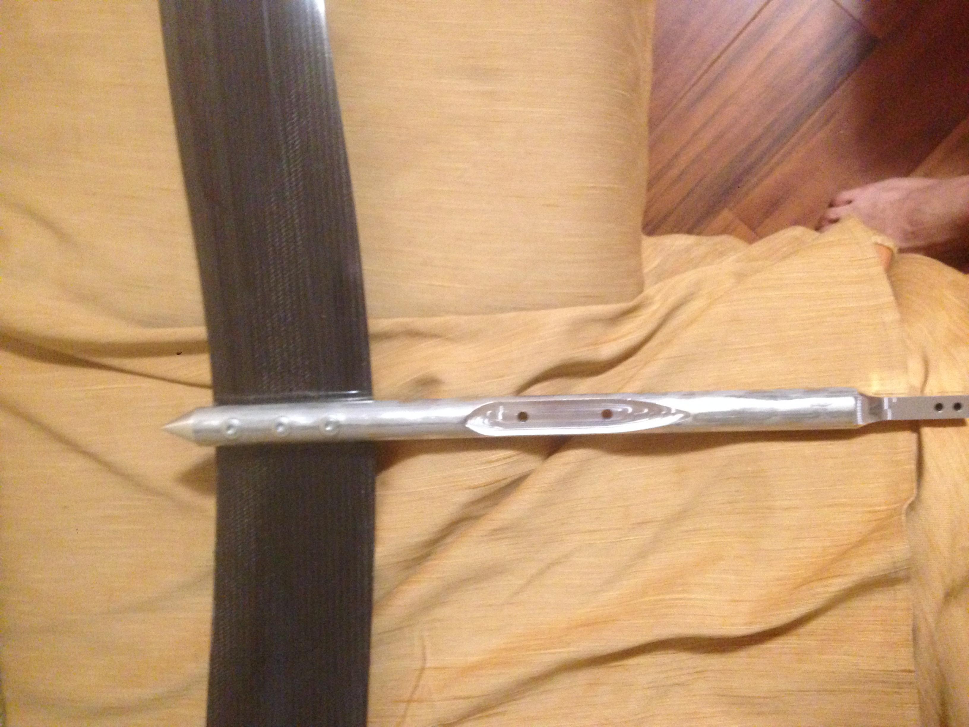

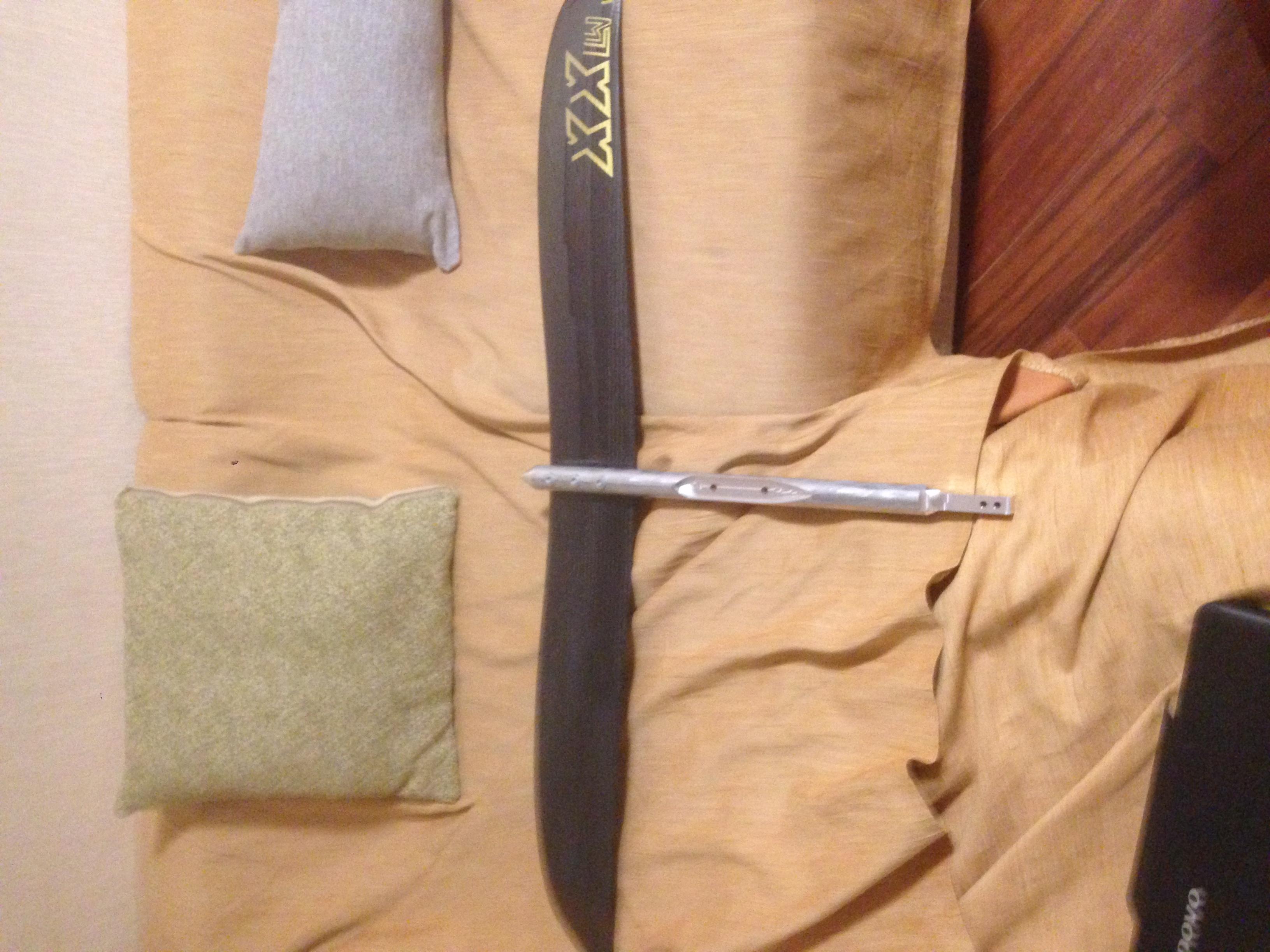

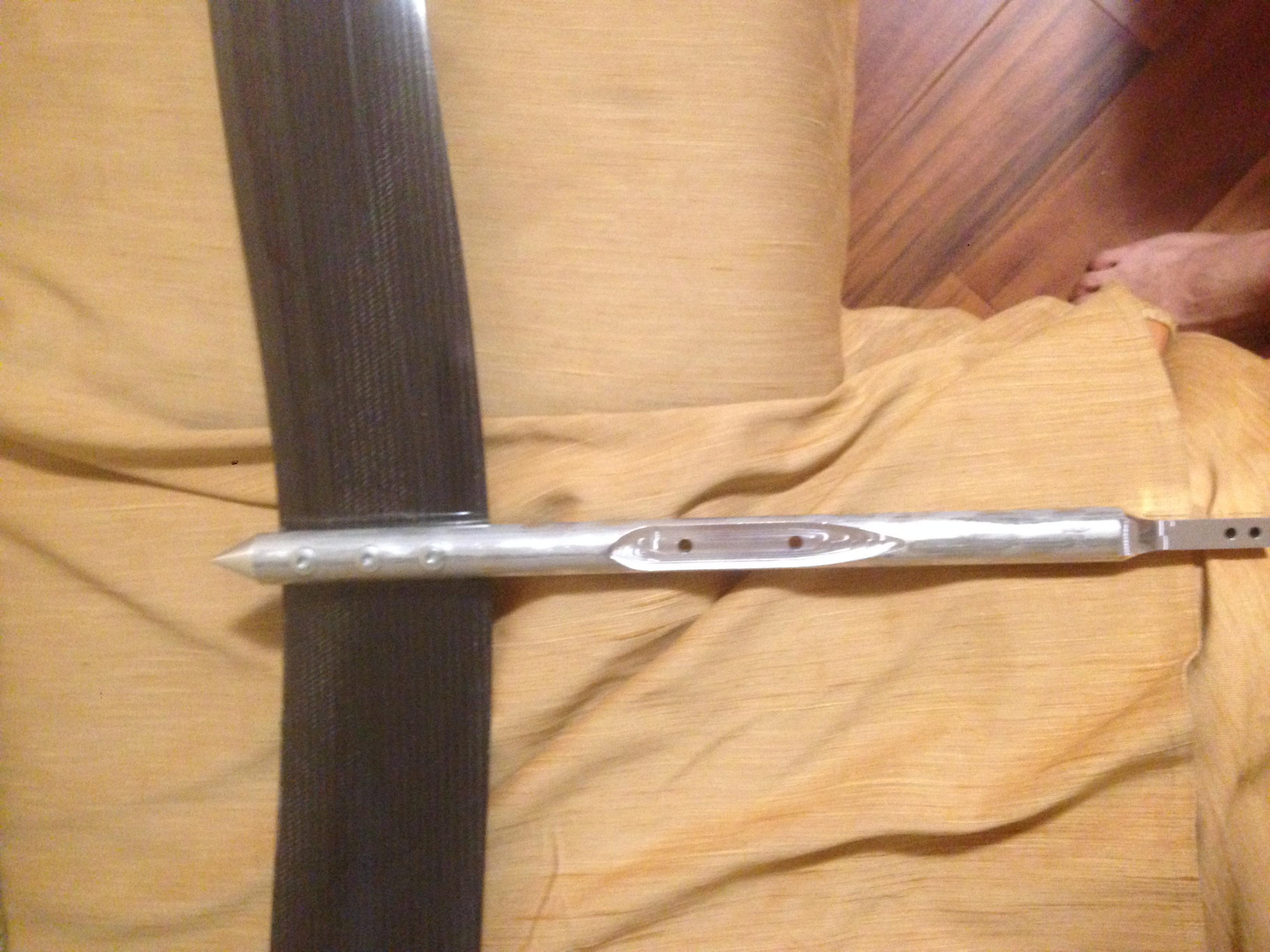

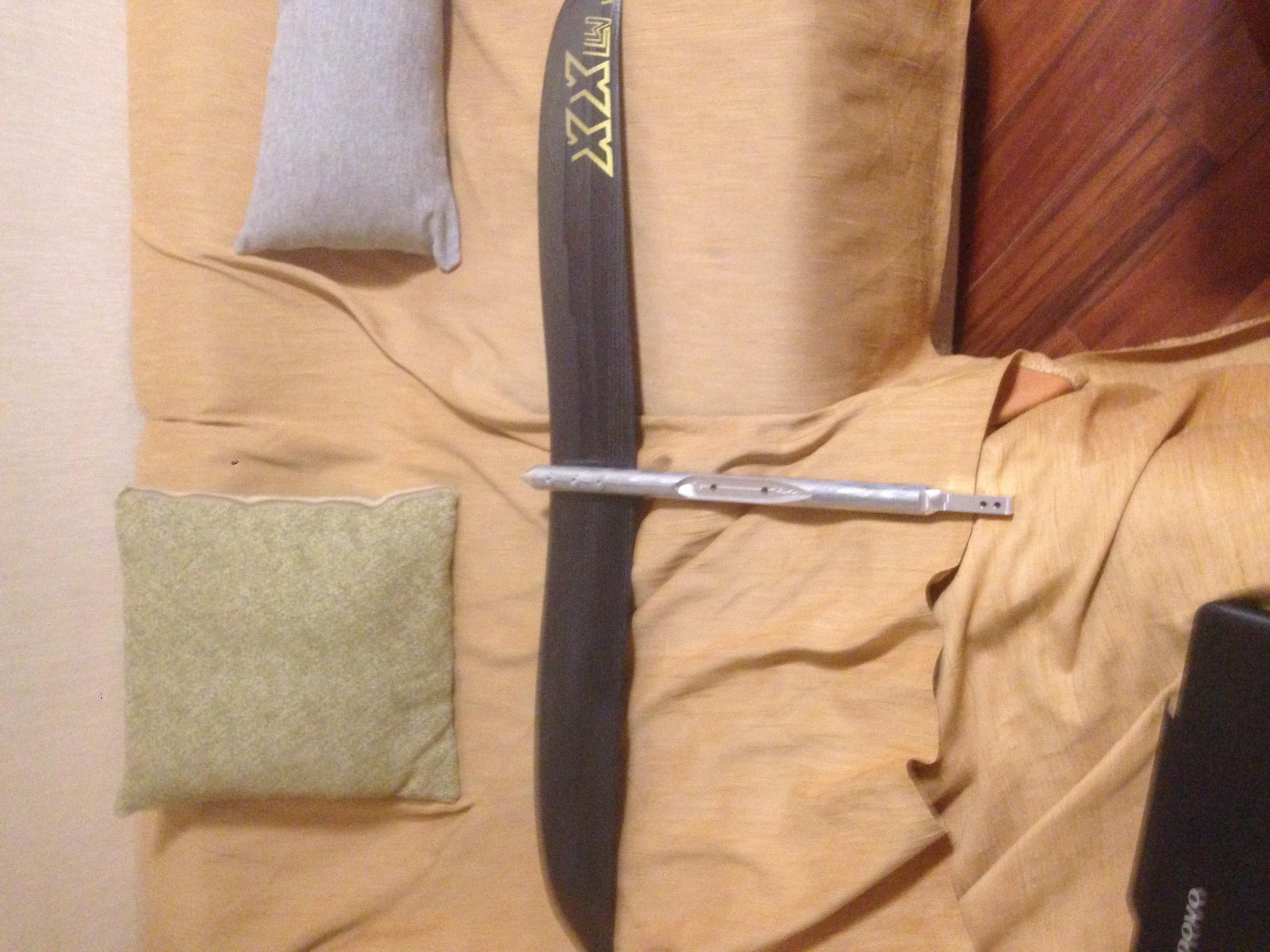

Фюз получился отличный. Крыло встало как влитое аж звенит. Очень тонкие концы крыла уронил и кусочек надломился заклеил эпоксидкой. Конечно придется немного напильником доработать фюз чтобы все встало. нога немного сзади не входит, так как мастер немного не до фрезеровал и сзади хвостовик 16 мм, а надо было делать 15,9 мм, чтобы в профиль входило свободно. Но в целом получилось отлично. Надо было сразу зимой делать нормальный фюз, а не с горе Лунтиковым связываться.
