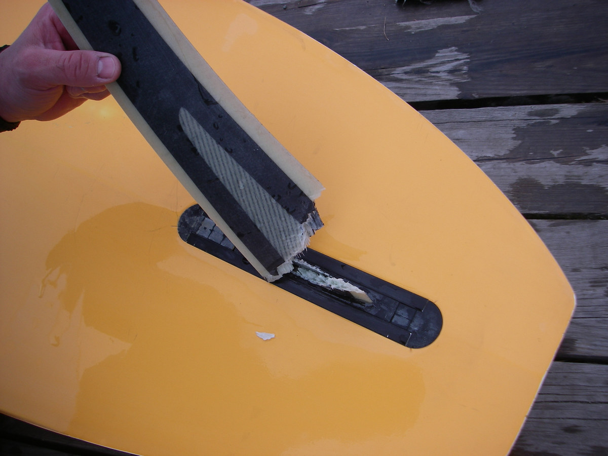

Опасен однозначно
Вот результат продолжительного (секунд 30) спинаута.

А точно не наоборот? Может быть продолжительный спинаут был результатом поломки плавника?

Думаю, что всё таки это он, , т.к. до поломки частенько ловил спинаут и практиковался в выходе из него и плавник оставался цел. А тут сломался, устал наверное :) А может это просто совпадение? Надо спросить у народа, кто от чего плавники ломал и есть ли среди причин спинаут.

Разве спинаут может быть причиной поломки, при нем нагрузка на плавник значительно меньше, т.к. при спинауте нога не может создать заметное усилие (упор) на плавнике?

Участившийся спинаут может быть предвестником поломки плавника: эпоксидка-матрица у корня уже начала крошиться от перегрузок, но армирующий материал ещё держится, плавник становится более гибким и держит нагрузку всё хуже. А сломать плавник от спинаута конечно нельзя. Ну, разве что спинаут совпадёт с мелководьем и будет сопровождаться "вспашкой" дна плавником.

ну, значит грошь цена такому бракованному плавнику, явные проблемы со смолой.... и где карбон?....

Карбон снаружи, где и должон быть. Просто плавник видать формовали на холодной смоле, а она таких деформаций долго не выносит, начинает разрушаться, а за ней уж и всё остальное карбоностекло.
