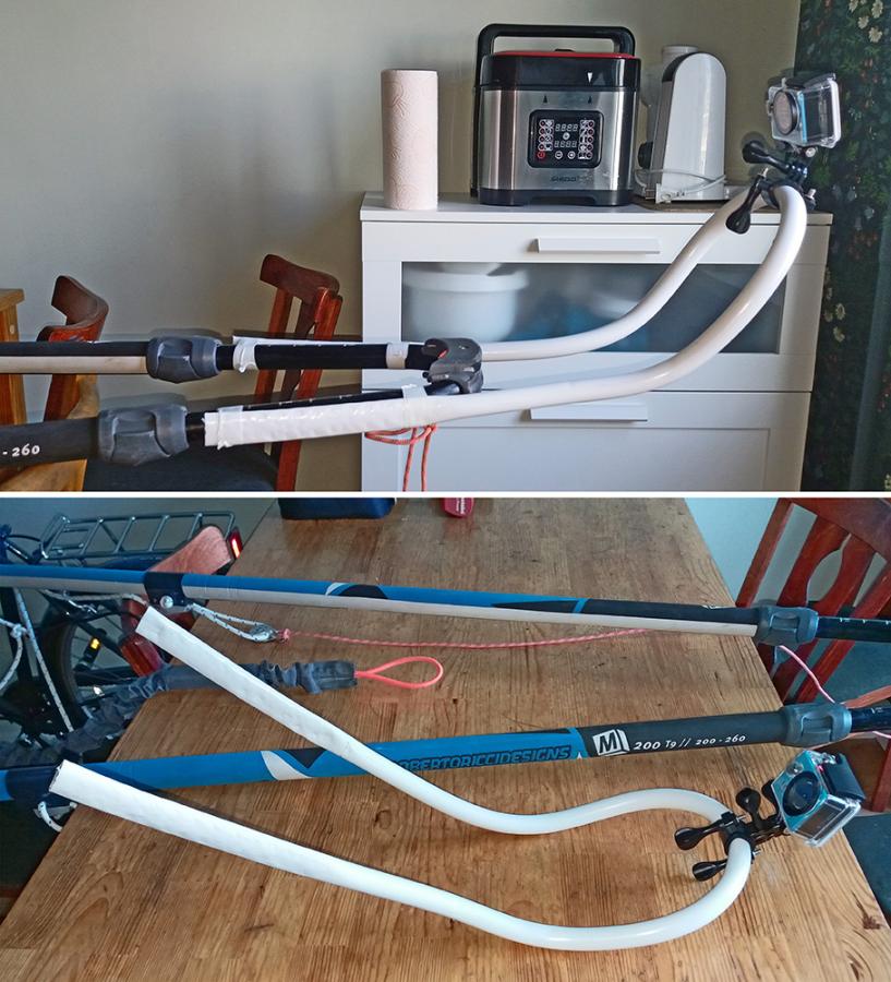

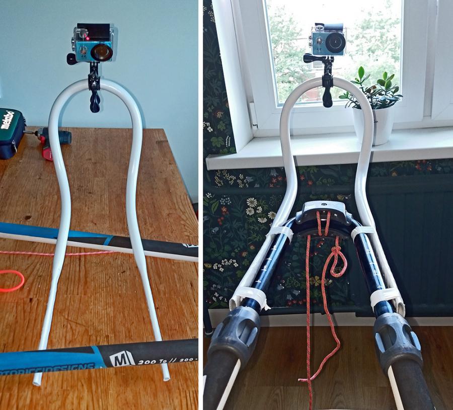

Вчера сделал приблуду на гик по типу Clew-View
Цена $2 - 2м (полметра лишние)) китайской металлопластиковой водопроводной трубы 20мм.
На производство полчаса. Гнуть можно руками, лучше об колено, осторожно, чтобы не сломать. Вообще для гибки металлопластика существуют кондукторы пружинного типа (бывают внутренний и внешний), но если таких нет, то и руками можно. Больше всего времени ушло на сплющивание концов щипцами.
Чтобы воду в трубе с собой не возить - можно либо сделать дырки, либо загерметизировать концы (клеевым пистолетом например)
На трубу камера крепится обычным кронштейном для велоруля.
Трубу к гику планирую приматывать обычной изолентой (на фото только прихватил по 2 витка), испытать сегодня не получилось, сорвали на работу((.

Аватар для KOL
Благодарностей: 107
Именно что ПОД гиком. Если крепить над - особо ничего не увидишь. И надо помнить, что гик назад и вниз наклонён, чтоб чаек не снимать вместо себя любимого.
эту трубу можно примотать и над, и под гиком. И еще камеру можно подвесить под трубу, или воткнуть над трубой. Но я хочу для начала попробовать установить камеру именно НАД гиком, да повыше, чтоб когда он будет наклонен назад и вниз (лопух 9.2), ракурс был с более высокой точки, а не над самой водой.
Чтоб задняя шкаторина не слишком интенсивно маячила в кадре - для этого вынос подальше назад. А уж чаек снимать, или свои задние петли - это куда камеру направишь, на то и родной крепеж на велоруль используется, чтоб выставить нужный угол к горизонту.
Да, кстати, сама труба весит 170г.
Труба вместе с камерой и кронштейнами - что-то вроде 358г, кажись.
