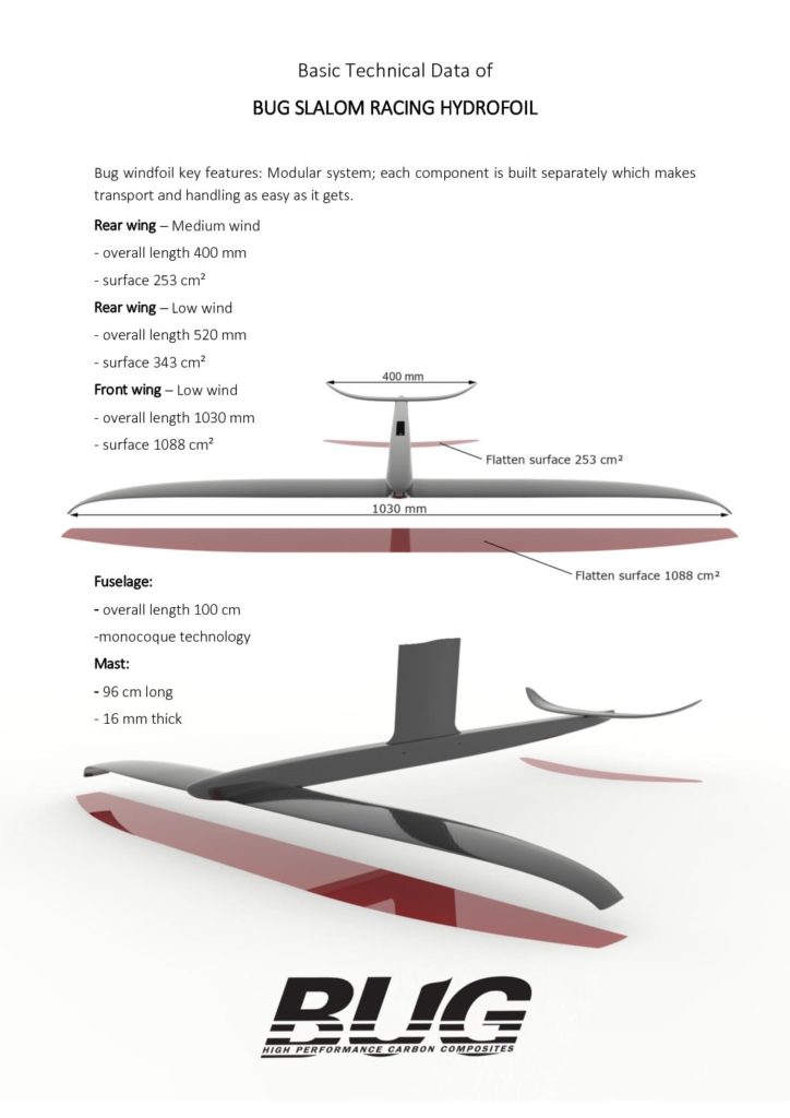

Да кстати спросил у баг фойл крыло 103 см площадью 1100 см2 вместе со стабом стоит 325 евро(без ндс) плюс доставка 30 евро неплохая цена.
http://www.bugfins.com/wp-content/up...f-724x1024.jpg

На их веб странице есть статья с отзывом от англичан. Там в закючении написано, что Словенские фоилы для особо слабого ветра до 10 узлов и лучше применять патус 5-8 м. По-моему обьективно для метрового фойла. А полет при ветре в 5 узлов как-то сомнительно.
http://www.bugfins.com/windfoils/

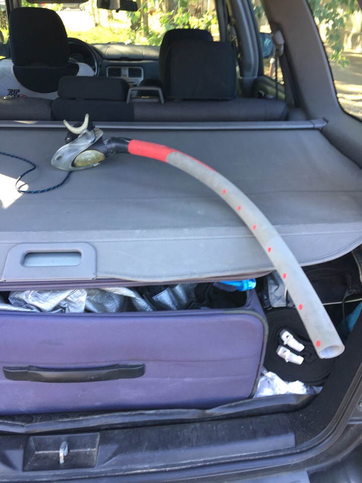

Как ты камеру приделал? Тоже так хочу.
Непрочитано 02.08.2018, 00:38
#611
Благодарностей: 475
Не! В сухаре это в июне дело было, похолодало. А сейчас больше месяца жара была и ветер. Не слыханная роскошь в наших краях! Катался в майке и труселях!!!, максимум иногда в тонком гидрике 4-ке! :)
Про какой вариант крепления камеры ты спрашиваешь?
Непрочитано 02.08.2018, 00:51
#612
Благодарностей: 495
Вид спереди.
Непрочитано 02.08.2018, 00:59
#613
Благодарностей: 475
У меня два варианта вида спереди. камера на руке и камера на кронштейне на мачте. Какой из них?)
Непрочитано 02.08.2018, 01:09
#614
Благодарностей: 495
Непрочитано 02.08.2018, 09:14
#615
Благодарностей: 475
кронштейн из сломанного гика
при установке есть нюанс. винты оковки расслабляю поворачиваю трубу в сторону паруса, как на обычном гике, затягиваю и защёлкиваю оковку. Поворачиваю трубку в противоположную сторону и затягиваю болты оковки. Снятие в обратном порядке. Иначе защёлка оковки упирается в трубу и не до конца открывается.
