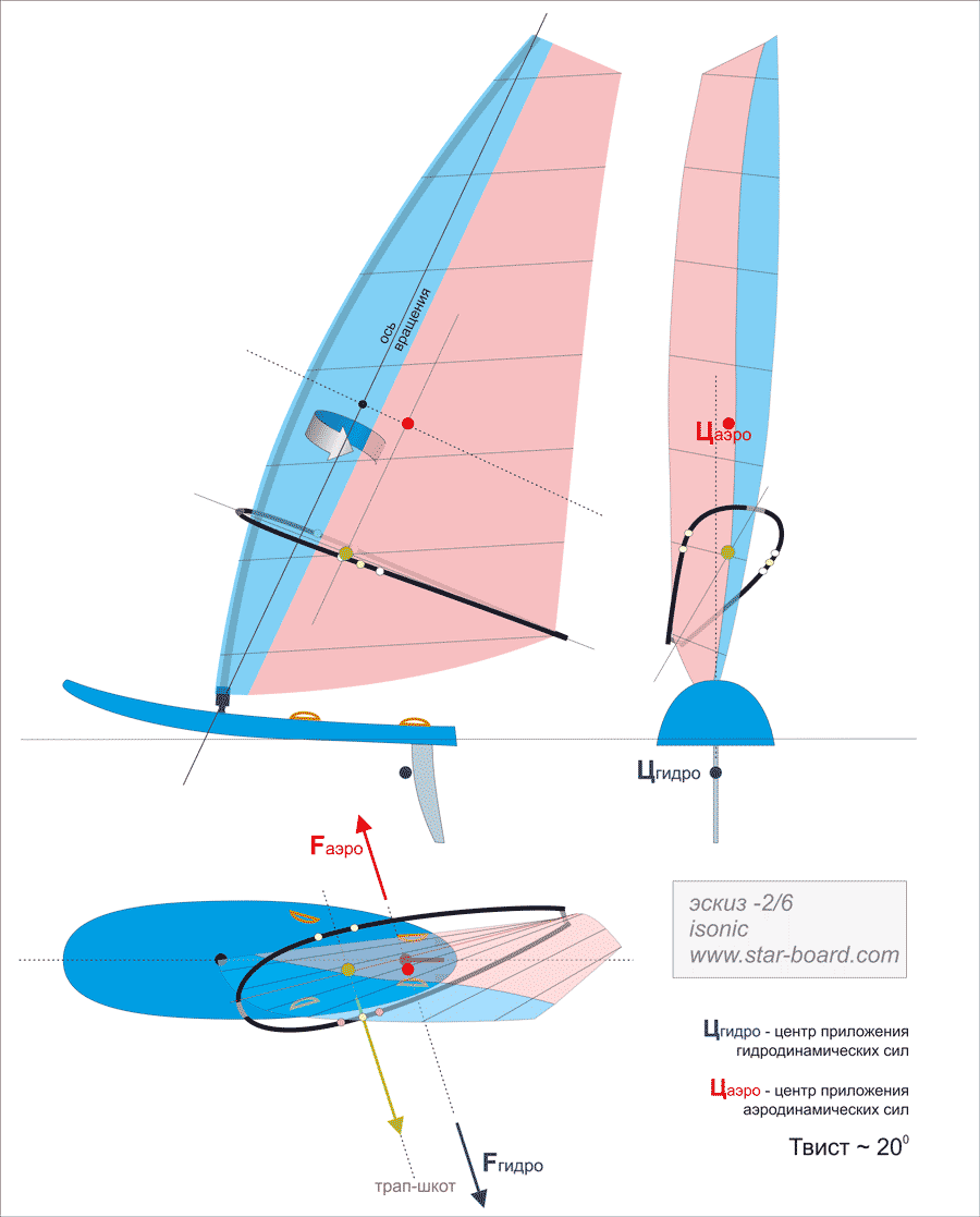

Как-то уже приводил картиночные схемки нахождения ЦП (из балансировочной тематики).
Напоминание будет опять к месту:
1. Желтая линия - ось вращения паруса.
Где-то параллельно ей на некоей высоте должен находиться Центр Парусности.
Из каких соображений искать его местоположение?
2. Ось гика.
3. Перпендикуляр к ней в плоскости гика=линия, проходящая через крепления трап-шкотиков.
4. Вот как раз это и есть искомая вертикальная ось ЦП (в плоскости паруса).
Почему она, а не другая линия? - Потому что иначе линия тяги трапшкотов не уравновесила бы крутящий момент от Fаэро, приложенной к ЦП.
5. Некая конструктивная высота, где ЦП ограничен по высоте паруса.
Если парус сделать очень высоким, то проекция ЦП на плоскость движения (воды) не сможет попасть на линию 6 (о ней особый разговор), которая возникает в результате ответного упора плавника.
Т.е., усилится момент приведения, который нечем будет нейтрализовать/уравновешивать, если (внимание!!!), тупо класть заднюю шкаторину на воду/на палубу...
Наоборот. Если парус сделать маленьким - то проекция ЦП может оказаться впереди Цгидро и опять возникнет парусная разбалансировка...
Таким образом просматривается (надеюсь), что конструктив центровки матчасти, жестко привязанный к плавнику, позволяет играться положением ЦП не в таких уж больших диапазонах геометрий парусов...

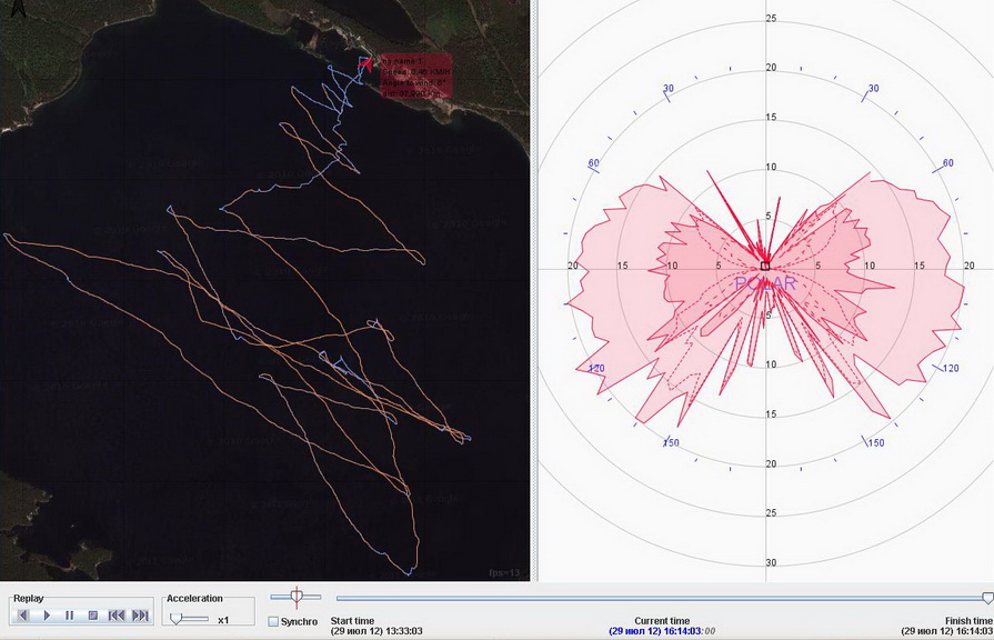

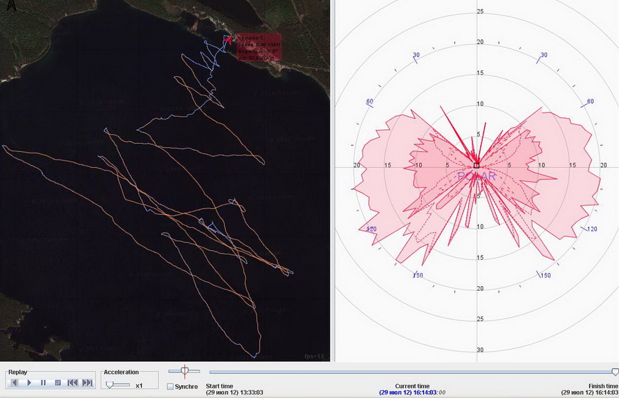

Пример из жизни: вчера дозило, в лавировке на ветер было некомфортно, иногда давило с «подветра». Заметил, что не могу положить парус на палубу. Остановился, передвинул трапшкотики ВПЕРЕД к мачте на 2,5 см, т.к. далеко задвинутые назад траппетли не давали полностью положить парус на палубу (я только учусь и поэтому экспериментирую с установкой петель, гика и шарнира) и замечательно откатал на отжимном ветре 8-9 м/с. Фото трека прилагается.

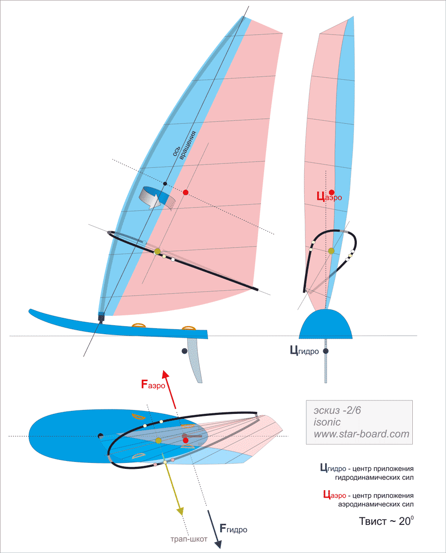

Анимашка для вдумчивых.

Михаил, чтобы вдумчивые не сломали себе моск, старайтесь строго следовать цветовой дифференциации, ну, хотя бы как тут. А то у вас на анимашке Цаэро краснинький кружочег, на предыдущей картинке - жолтинький. И на анимашке есть жолтинький, но он уже не Цаэро.
Кстати, попробуйте составить уравнение равновесия для верхушки, основываясь на вашей анимашке. Сможете?
C допущениями примерно такого рода? -
- самое прямое положение мачты для тяжелой тушки,
- среднее для средней и
- задняя шкаторина на палубе и мачта завалена на ветер - для легкой тушки.

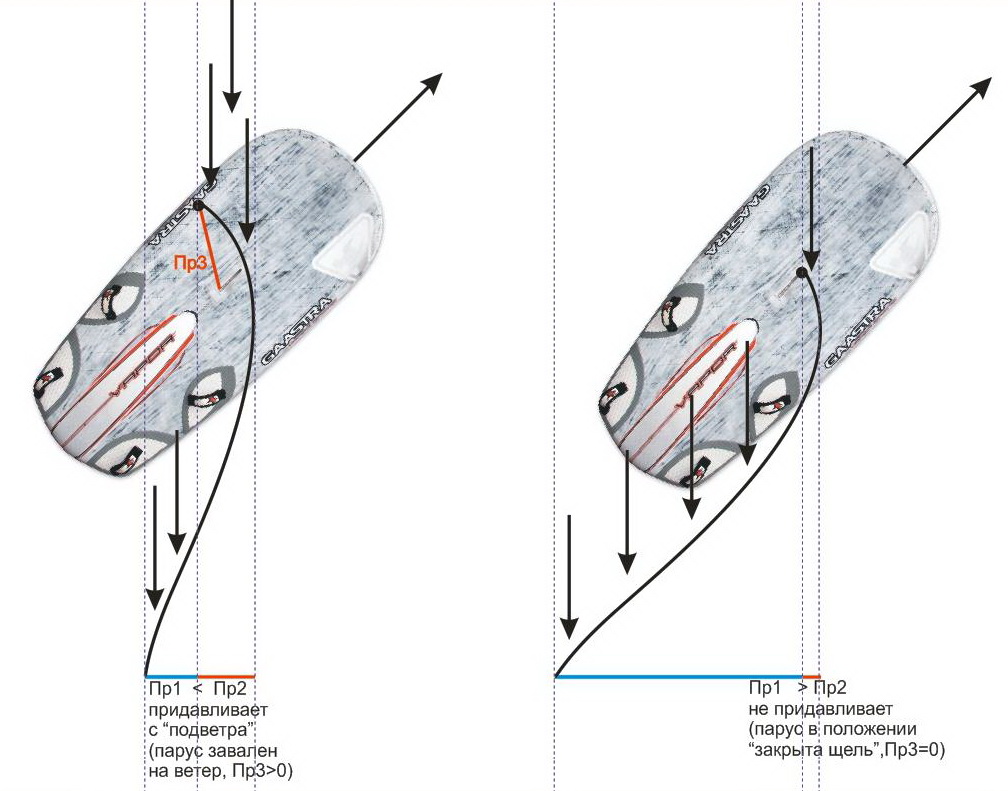

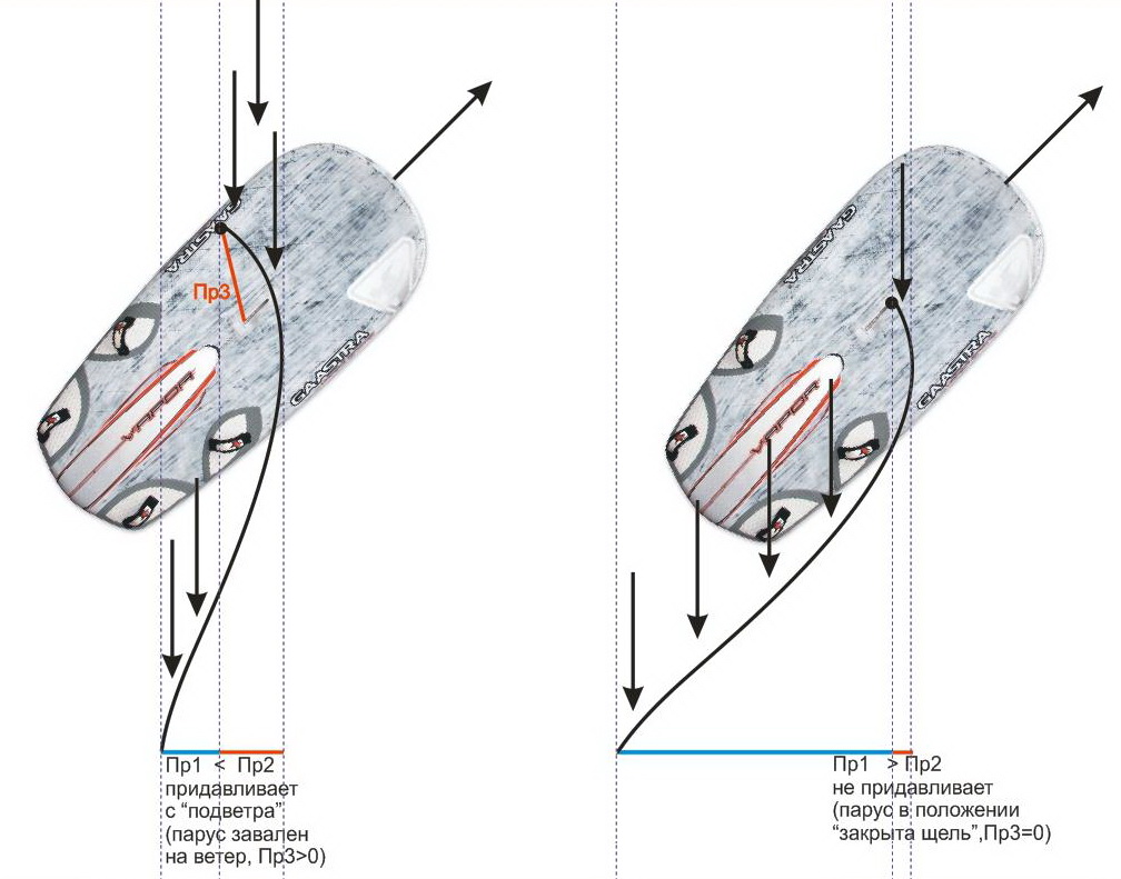

Название: ветер на парус.jpg
Непрочитано 31.07.2012, 21:52
#56
m-1
vskipper
Club: VSKRussia
Сообщение от DimaN Посмотреть сообщение
... Посмотри рисунок, надеюсь там все понятно, как мне кажется, главную роль здесь играет положение паруса (m-1, извини за невежество)...

Попробую уточнить картинку, как я это понимаю:
Ось вращения паруса не желтая линия на рисунке,(и к топу мачты никак не привязана)
а линия, соединяющая шарнир и точку зацепления трапшкотов за крюк.
Центр парусности находится на проекции этой линии на парусе в направлении крюк трапеции- место крепления трапшкотов на гике,
при условии, что нагрузка на руках одинаковая(парус сбалансирован).
По зеленой линии, Алекс3М? -

Понятно, что ЦП находится обычно выше гика. :)
Где-то здесь, на желтой линии

"Твоя" зеленая линия - ни при чем. Потому что линия тяги через крюк в общем случае может "выстрелить" куда угодно. В частном случае может попасть в ЦП...
А если отцепиться от паруса на ходу - по какой оси парус начнет вращение?..
