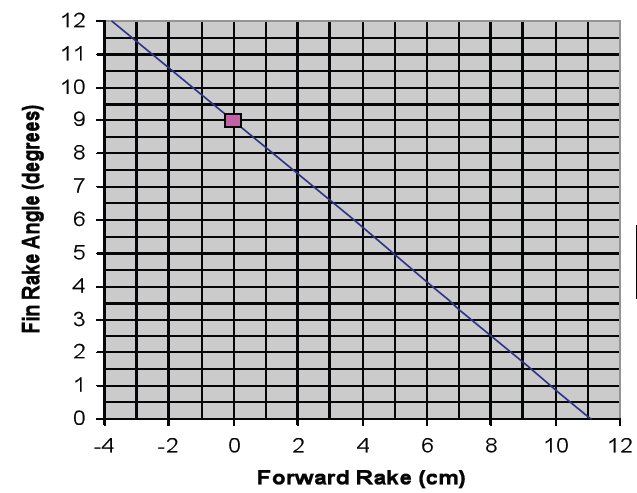

ПыСы
Еще одну важную вещ забыл упомянуть. Если дебоше пишет рейк -0, то это не значит. что он вертикальный (90 градусов к днишу). Это значит, что он имеет налон в 9 градусов , те его кончик отклонен на 11,1 см к корме от вертикали - для 70см плавника.

Рейк +8
Табличка для Дебоше 9 прошлую я табличку я по ошибка привел Селектовскую
видим, что наклон всего 2,5 градуса. Очень вертикальный плавник. В условиях чопа будет затрудне контроль доски.
Суммарно:
Мощный плавник. позволяющий идти очень остро. Для ветра 4-7 м\с, для тяжелого гонщика. Для больших парусов. Для широких досок. для ровной воды.

спасибо! шикарный ответ!
