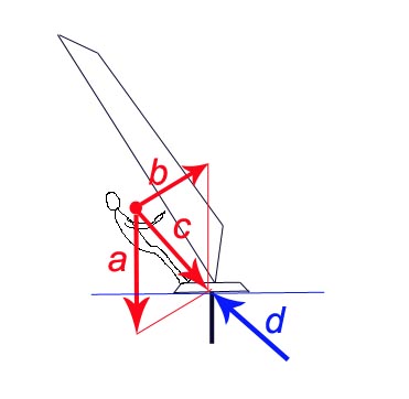

Попытаюсь понять графически:
а - вектор гравитации от ЦТ. b - вектор тяги перпендикулярно плоскости паруса. с - сумма векторов a+b. d - вектор противодействия = с. Наглядно, что вес в сумме с тягой давит не перпендикулярно. Т.е говорить, что доска несет весь вес не совсем подходяще
В данном случае - часть веса поднимается парусом и эта часть на доску не давит.
Я не об этом, а о том, что само вывешивание тушки за борт никак не уменьшает силу, давящую на доску вертикально вниз и называемую весом. Парус держим вертикально, никакой подъёмной силы вверх, а тушка - вывешена за борт.

тут можно рассмотреть отдельно центр масс доски с парусом и отдельно ЦМ тушки....
вектор с- это не вес - это усилие?
Ну как отдельно? серфер и матчасть - неразборная конструкция. Иначе все просто развалица ))) Если зрительно продлить вектор тяги, т.е. симулировать усиление ветра, то точка приложения силы выйдет выше точки опоры - вот тебе и взлёт, о чем писалось ранее. Так же видно, что вектор гравитации от ЦТ направлен мимо доски, о чем и шла речь.
что меняется при вертикальном положении паруса?
где на рисунке сила
давящая на доску вертикально вниз???
ЦМ тушки все равно за бортом..
тогда надо говорить об изменении положения центра масс...
Запарило рисовать ))) че, воображение не работает? ))мвот тебе вертикальный парус. в любом случае надо вывешиваца так, чтобы вектор нагрузки угодил точно в точку опоры, в этом и смысл балансировки на виндсерфе )))
Вот вектор а и есть вес тушки, он просто обязан быть распределён между ногами и шарниром, как ни вывешивайся - а он остаётся таким же по величине, как и был. То есть, вертикальная составляющая силы (а это и есть вес) не меняется от положения тушки. Его нельзя снять с доски положением тушки, как ни крути.

где на рисунке сила давящая на доску вертикально вниз???
прошу откоментировать особенно моменты вывешивания

Никакого "снятия" веса с доски не может быть в принципе
+1 Только зря ты об этом написал. Теперь все новички не смогут дойти до этого собственным умом ))

+ 7 только где ответы на мои вопросы? Собственным умом некоторые доходят до кришны..,некоторые - до РНЕ...
или "знание увеличивает скорбь" ?
Не все, некоторые успеют стать старичками...
А на самом деле не имеет значения, как дошло, с посторонней помощью или чисто самостоятельно - всё равно придётся соображать самому, без этого - никак.
Обычно бывает так: принял на веру - значит, упустил суть, последуют неправильные выводы. Отсюда и появляется святая вера в "снятие веса с доски".

Коробят меня утверждения про снятие веса с доски, пошедшие из забугорных инструкций для новичков, коряво переведённых на русский.
Так и быть, даю подсказку: коробить перестанет, если найти в википедии определение веса
Сообщение от википедия
Вессила воздействия тела на опору (или другой вид крепления в случае подвешенных тел), возникающая в поле сил тяжести.
И что, это определение сняло вес с доски??
