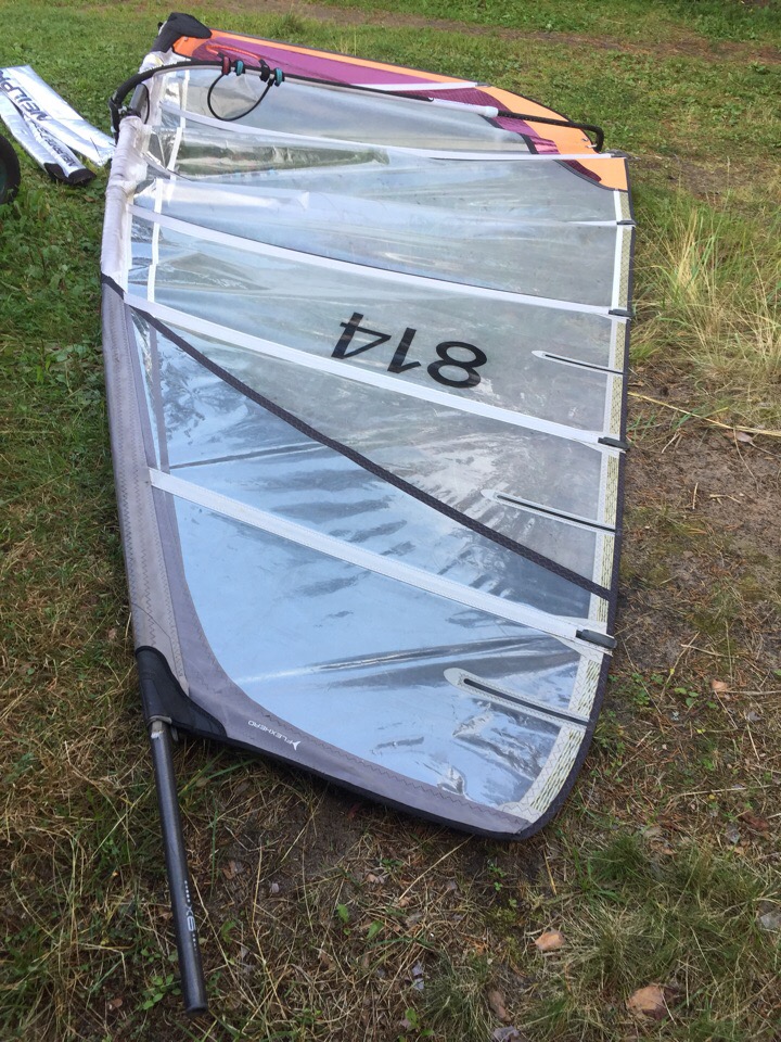

У паруса для фойла должен быть крепкий топ! Постоянный пампинг серьёзно увеличивает нагрузки и трение. 10 лет парусу, живее живых, но сезон пампинга на фойле его добил!
Непрочитано 03.09.2018, 11:00
#59
sedoi
Аватар для sedoi
Weight: 92 kg.
Афигеть, Андрюха когда успел то порвать.
Катали же савсем недавно.
sedoi вне форума Ответить с цитированием
Непрочитано 03.09.2018, 11:22
#60
Благодарностей: 477
Хлопнул в хранилке. Оставил на станции на пару тройку дней. Ну хорошо что не на воде в режиме полёта. То было бы наверное весело! :)
