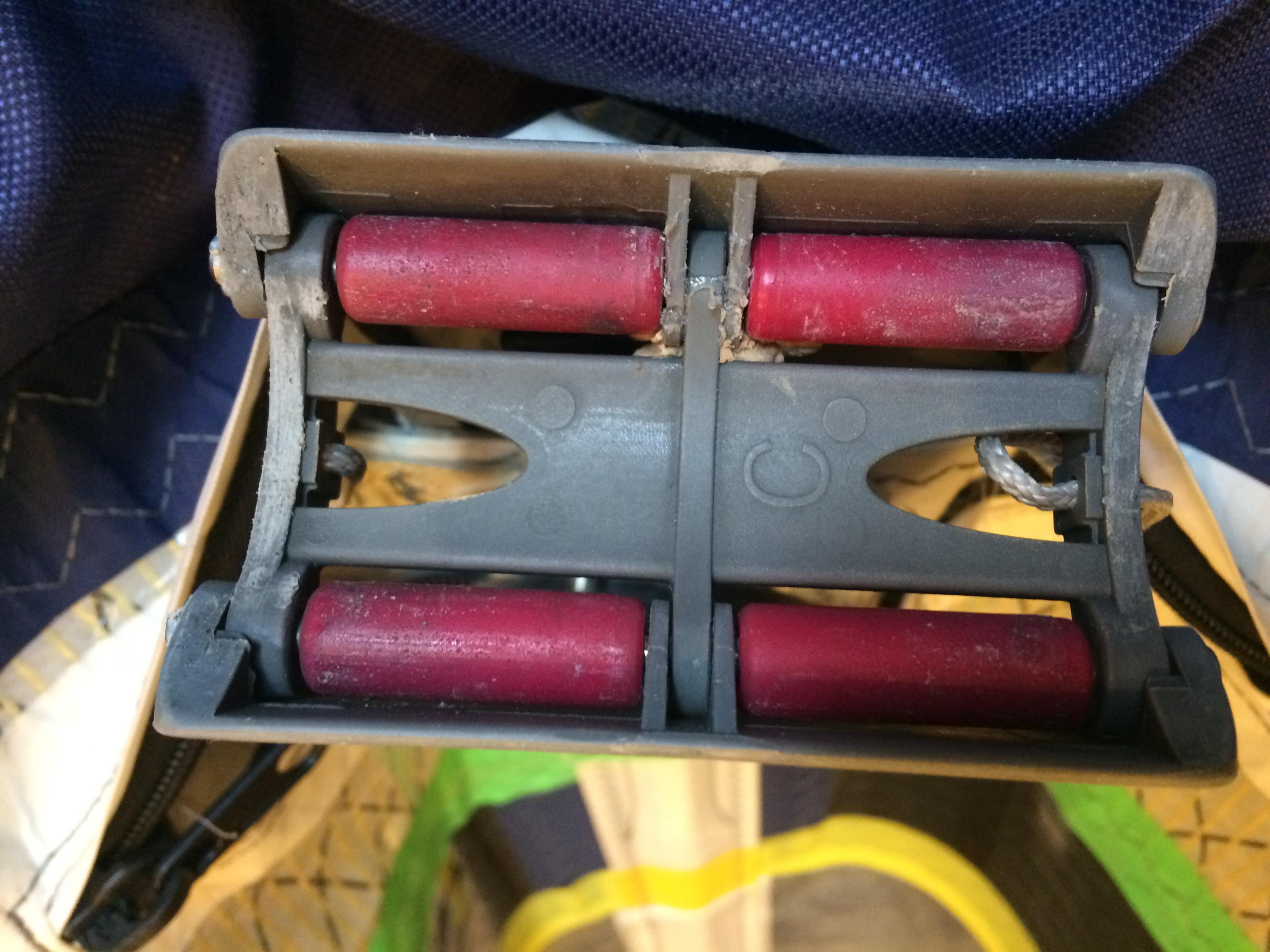

На камбере , вверху между роликами , сломана перегородка , с внутренней стороны. Я ее замазал холодной сваркой ,ролики крутятся свободно . Поможет?

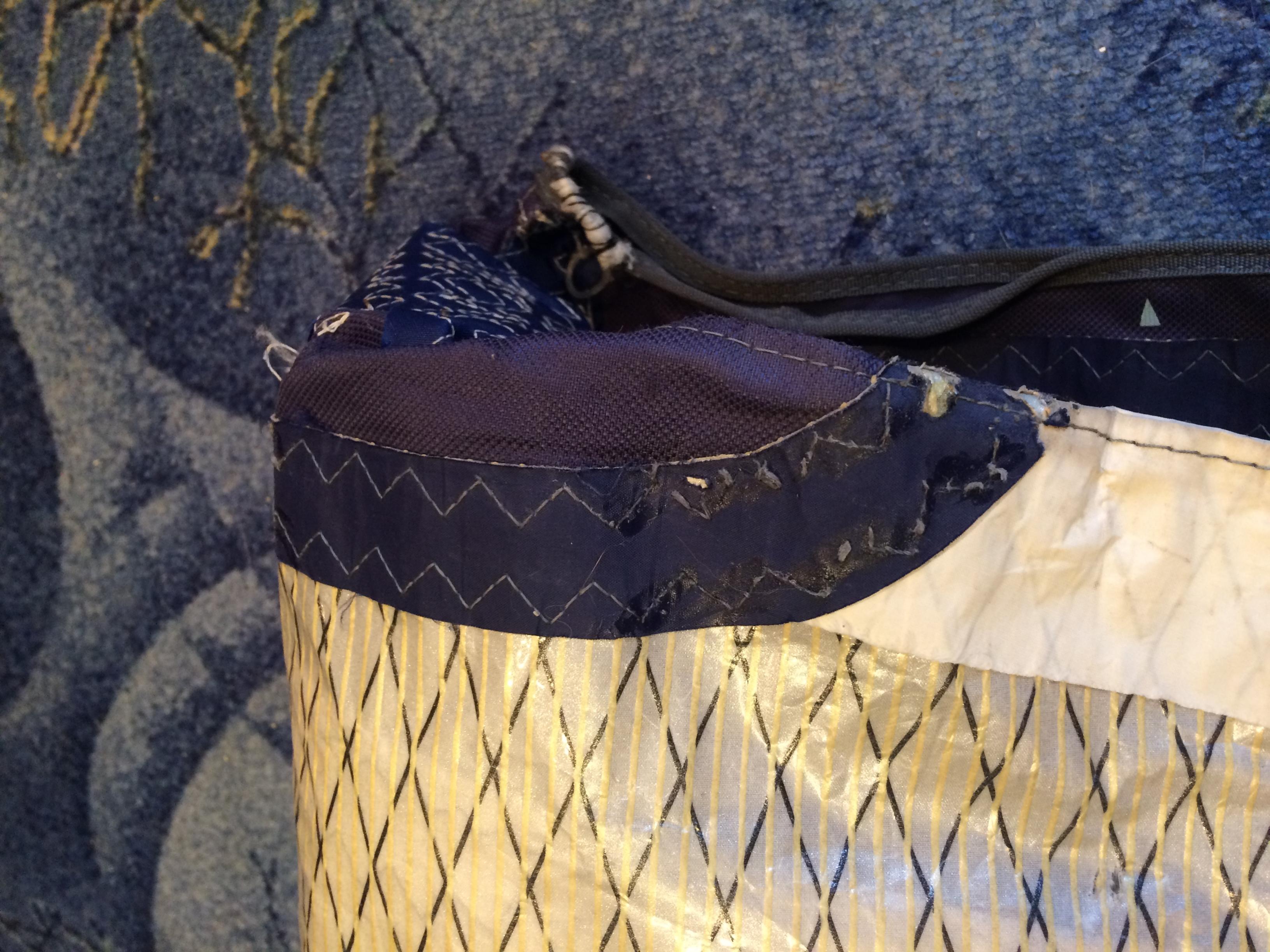

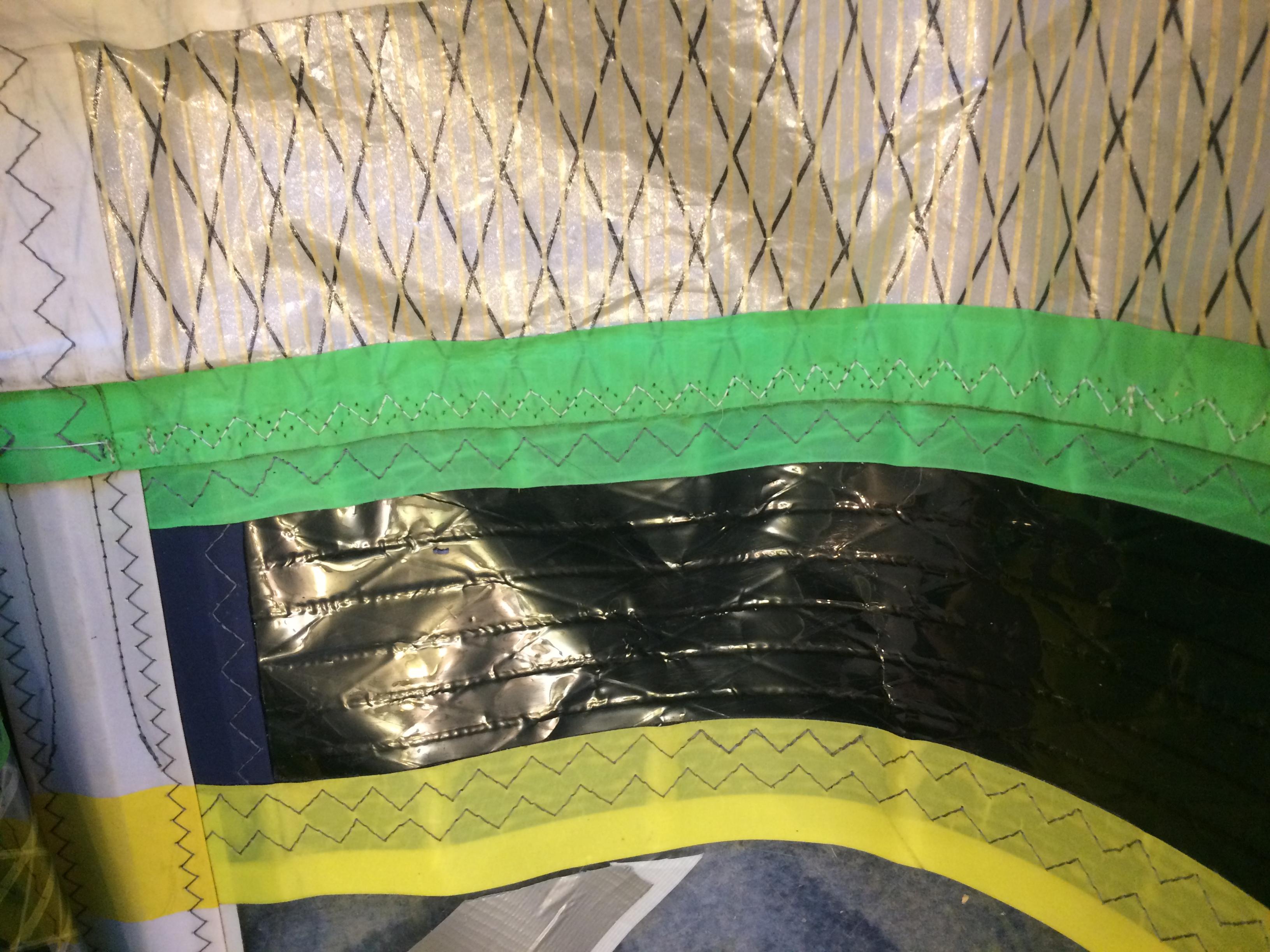

http://www.raceyou.ru/attachment.php...1&d=1523108853. Что с швами? Может раньше соленый валялся . На двух окнах , со стороны мачткармана, новые швы ?..Спасибо!

ryazanov, об доску нитки перетерли силиконом или клеем замазали чтоб не расползлось
А новые швы на окнах , со стороны мачткармана ? А выше гика на мачткармане, заплата ,видна на фото ?! Спасибо! Клеем промазал я

ryazanov, ремонт, прошили лентой чуть выше, видать было выдрано окно из шва, носом заехали или катапульта в парус, пленка родная сверху, а снизу типа Оракал наклеили полностью на окно и заново прошили, швы не родные нитки новые. Если геометрию не испортили то норм, если есть нетиповые складки то что сказать? Оракал на x-play держится фигово из-за структуры волокон, там много пузырей воздуха и аже воздушные складки, попадет вода, на ветру размочалит растрепет, недолго такому парусу жить.
ryazanov, камбер лопнутый, лечили термопистолетом ПВД, мертвому припарка только усрали все, извиняюсь за выражение, пластик наверное там стеклонаполненный полиамид, его фиг чем склеишь, потому как это монополимер, если только каким нибудь молекулярным клеем попробовать, но надо хорошо сжать, а там это нереально)

ryazanov, да ничего страшного, гонять можно, ты видел бы на каких уставших парусах гоняют, латка на латке) в то место лучше не падать, падай всегда на спину

У камбера было сломано ушко. Причина - лопнула чёрная шапочка и лата залезла под щёчку камбера (кто-то продолжал кататься не заметив). Сейчас шапочка видимо заменена и ушко подклеено. Пока можно катать, но заказать новый камбер.
Сначала ответил на предыдущее, затем увидел это :) В общем думаю теперь понятно.
К счастью там нет ничего особо страшного. Не в смысле что можно забить, а в смысле что там такая конструкция, что камбер нормально работает даже если ушко не было бы заклеено. Главное чтобы оно не было выломано полностью. То есть ушко должно сохранять способность держать ось роликов.
Конечно, вероятность доломать камбер увеличивается, потому ща заказать новый и как придёт заменить лучше бы. Пока катать периодически осматривая.
