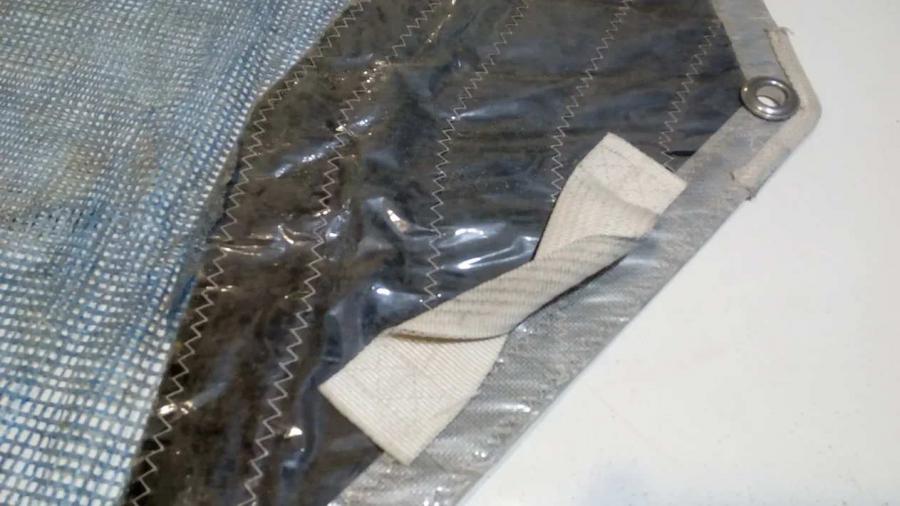

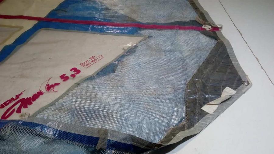

А вот вопрос к уважаемому сообществу.
Появилсяу меня в мастерской настоящий раритет, ещё из тех, с острым верхом.
Обсуждаем с владельцем целесообразность реставрации.
Собственно вопрос: Что это за бантик такой из стропы к шкотовому углу примострячен?
Утку штоле делать...
Какие будут воспоминания/соображения?
Непрочитано 01.08.2019, 19:40
#50
Это штобы по гику набивать проще было. Раньше на задней оковке гика ролика не было, просто дырки, а парус по шкоту набивать было принято в доску, для сильного ветра. Ходовой конец шкота заводишь в дырку в оковке, рукой за "бантик" тянешь к ней шкотовый угол, обтягиваешь шкот, как-то так. Ну, это для слабаков, понятное дело.
Непрочитано 01.08.2019, 22:07
#51
Это штобы по гику набивать проще было. .
Понял. Спасибо!
Кстати - принято решение реставрировать. Ответственная задача...
