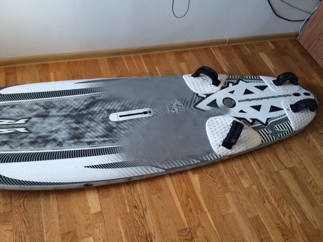

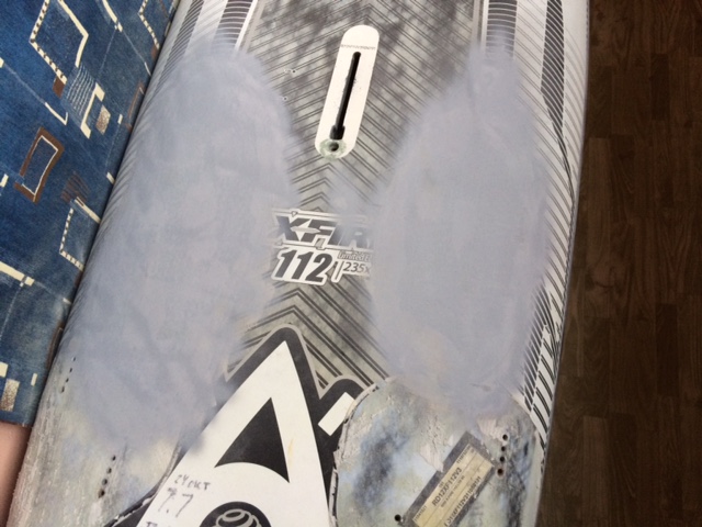

Итак: всю зиму доска сохла дома с вскрытой скорлупой в местах проминания. Благо топят у нас хорошо, температура все время была на меньше 26 градусов и влажность около 40%. Вес доски осенью был 7,7 кг. Периодически ставил ее к батарее, но не слишком близко, а в основном стояла в углу комнаты. К маю доска стала ощутимо легче, когда брал в руки, то по ощущениям стала похожа на нормальную доску. Вес снизился до 7.1 кг. Пенопласт на ощупь стал абсолютно сухой.
Параллельно зимой стал думать чем заделывать дыры. Хотелось восстановить сэндвич максимально близко к оригиналу. Купил айрекс 5 мм - очень твердый пенопласт. Купил двухкомпонентную монтажную пену. Стеклоткань и хорошая смола оказались у товарища.
В мае стало тепло и можно было начать работать на балконе. Я понимал, что мусора и пыли будет немеряно, поэтому вариант ремонта в квартире сразу исключил. Выбрал руками весь мятый шариковый пенопласт. Планировал запенить полости двухкомпонентной смолой, но она оказалась просроченной и не пошла из баллона совсем. Заполнять новым шариковым пенопластом не хотелось, т.к. надо было достаточно точно вырезать полости и куски для вставки и не совсем понятно на что их клеить. Поэтому взял профессиональную монтажную пену и пистолет, чуть увлажнил полости и запенил с пеной с минимальным нажимом, чтобы ячейки в пене были как можно меньше.
Излишки пены снял ленточной шлиф машинкой, также по границам дыр снял старый сэндвич на «ус» под углом градусов 30.
Теперь можно было клеить новый сэндвич. Тут главный вопрос был – чем придавить заплатки? Идеально – местный вакуум, но у меня не было ни оборудования, ни материалов. Целиком вакуумировать с помощью полиэтиленового мешка и пылесоса/кайтового насоса и т.п. не хотелось, т.к. боялся тупо раздавить всю доску, в общем не уверен был в технологии. Поэтому решил использовать большие полиэтиленовые мешки с песком и сверху пригрузить книгами. Намного позже понял, что можно было использовать автомобильные камеры, надувая их в ограниченном пространстве между доской и например куском толстой фанеры, зафиксированной сверху с помощью тех же ремней для перевозки доски. Но как обычно «все сильны задним умом».
Вырезал заранее по размерам дыр стеклоткань и айрекс, положил стекло, промазал смолой, сверху айрекс, сверху мешки с песком, сверху не менее 80 кг книг и журналов)) Выждал сутки, снял все грузы и стал проверять насколько плотно прижался айрекс. В основном все было очень плотно, за исключение пары маленьких областей, где пальцами можно было чуть промять корку. Не стал городить огород, просто шприцом загнал грамм по 10 смолы в эти области, одновременно нажимая на них, чтобы смола всосалась в щели.
Через сутки выровнял айрекс наждачкой по форме доски и сверху положил два слоя стекла с небольшим нахлестом на старый сэндвич.
Потом уже «косметика» - шкурка, чуть шпаклевки, грунтовка, покраска.
Нескользяк по совету Ромы сделал натирая айрекс на акриловый лак и потом сверху покрывая лаком. Получилось даже слишком жестоко, чуть загладил мелкой шкуркой.
За красотой сильно не гнался, рисунок восстанавливать не стал
Тюменец вне форума Ответить с цитированием

так сколько в итоге стала весить доска ?
испытания на герметичность были ?
Доска с прикрученными петлями, но без плавника стала весить 8.6 кг. На воде пока не была, не дует под нее.
Нескользяк делал по рекомендации Ромы: "лак можно взять автомобильный, он более прозрачный и в баллонах продается... пшикнул, наточил, пшикнул, подточил и под "венец" поновой пшикнул..."
Пенопласт тер на самой крупной наждачке. Крошка сильно электризуется и поэтому липнет часто не туда, куда надо)
Всю доску так делать наверно не стоит, т.к. получается довольно долго, не слишком равномерно и лаком надышишься вдоволь. Но небольшие поверхности после ремонта - самое то.
