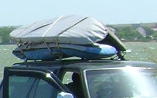

главное правило: ремни затягивать только, чтоб не болтались(без фанатизма). Резинка спереди и отдельно сзади. Тоже без фанатизма. И скоростной режим - важно!
На фотке для примера доски карбон 120, 98 и 84 литра. Поперечины Туле, без всяких подушек, стойки самодельные из нержавейки. В таком виде расход топлива +10% от обычного на трассе.
