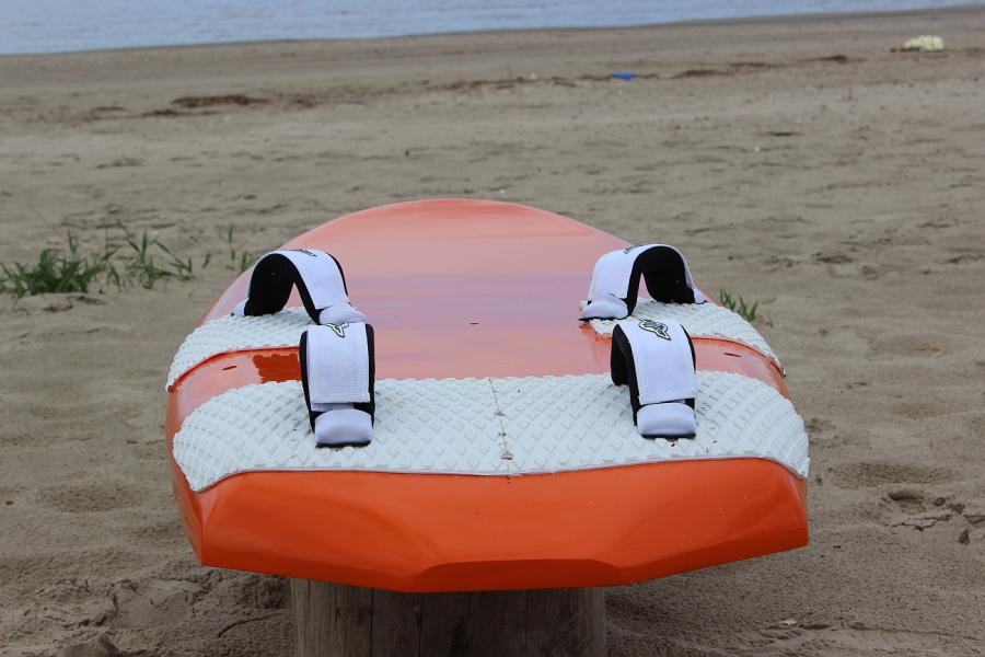

Полость в доске?!
Рассказать, как я сделал из этого вот это?

Обязательно рассказать! С самого начала (что это было и что с ним случилось) :)

В другой теме, думаю.

Полость в доске?!

Доска упала с самосвала ... тормозила головой ???
Доска былав эллинге, во время шторма ее потрепало, как и все остальное оборудование.
Скоро исполняется 2 года после того шторма.
http://raceyou.ru/thread8686.html
