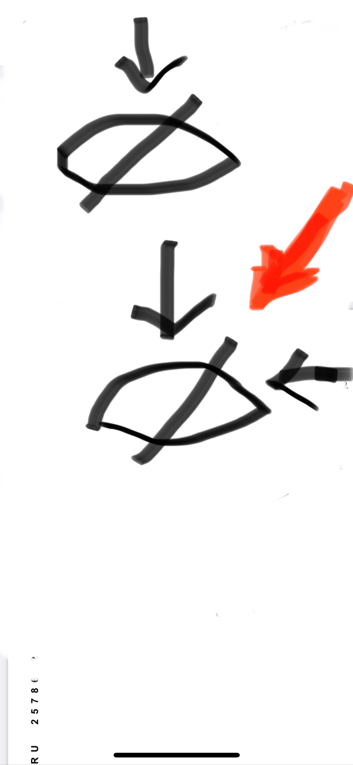

Я с Ершовым соглашусь, правда с одной оговоркой, на ПЛОСКОМ парусе нельзя ехать быстрее ветра.
Извините, что коряво и очень упрощенно конечно.
Верхняя схема - лодка с плоским парусом в покое, ветер дует, лодка начинает двигаться.
Но по мере набора скорости встречный воздушный поток (он ничем не отличается от ветра) начинает эту лодку тормозить.
При скорости движения лодки равной скорости ветра эти силы становятся равны … все

Плоский парус отличается от выпуклого только более низкой эффективностью, что не мешает, однако, его поворачивать по мере набора скорости как и обычный парус, чтобы угол атаки всегда был положительным. Иначе говоря, препятствий для превышения скорости ветра именно здесь нет.
Я сразу оговорился об большом упрощении ... будет время, красиво по векторам разложу
Если бы кто-нибудь гидравлическое сопротивление движения и бокового сноса подсчитал (сам не умею), то совсем правильно можно было сделать мат модель круглого паруса
