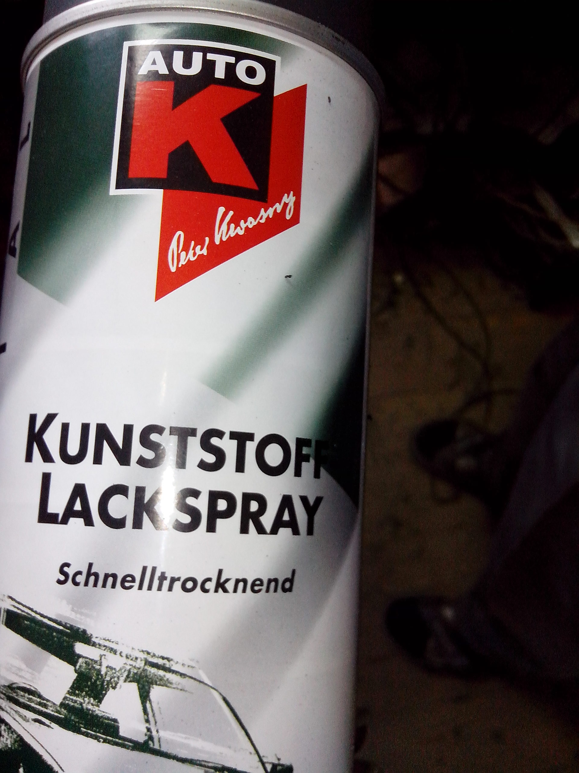

Есть на свете специальная краска по пластику в баллончиках, типа этой

Сообщение от Шмель Посмотреть сообщение
"специальная краска по пластику", которую обычно ошибочно советуют "консультанты" в автомагазинах, как только услышат слово "СТЕКЛОпластик", для покраски досок не есть гуд!!!
Все дело в том, что вышеназванная краска предназначена для окраски ПЛАСТМАССОВЫХ бамперов, и должна в первую очередь "размягчать" материал бампера и обеспечивать хорошее сцепление его и краски.
А для СТЕКТЛОпластика лучше подходят те же краски что и для металла.
Хороший автомобильный акрил с грунтом в несколько слоев лучше и прочнее рыхлого гелькоута. Нужно только иметь терпение нанести несколько слоев, чтобы получить достаточно толстое покрытие, и не наделать подтеков.
Ну и , да, учитывать тот факт, что акриловое (или алкидное) покрытие, в отличии от "родного" и гелькоута растворяется ацетоном и сильными растворителями.
Еще лучше двухкомпонентная автомобильная краска, которую заправляют в балончики прямо в торгующей точке. Такая краска имеет ограниченное время живучести даже в балончиках и должна быть использована в течение нескольких часов после заправки в балон.
