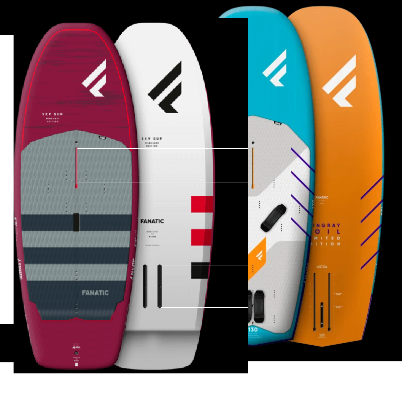

Если есть возможность поменять заказ, меняй на Stingray. Та доска что ты заказал - фойл SUP, хорошо работает только как SUP фойл и wing foil для начинающих. С парусом очень посредственно, с большим парусом не думаю что будет работь вообще. Расстояние между фойлом и мачт-траком очень короткое.
Не, нет возможности поменять.. (к тому же замена потребует добавки значительной суммы денег - это скорее не замена, а апгрейд)
Согласен, что Stingray выглядит для виндфойлинга более универсальной под разные фойлы. Но мне кажется мой фойл на ней будет также стоять более в переднем положении, чем в заднем, а выбранная доска подкупила подрезанной кормой, которая облегчает пампинг фойлом, еще дополнительными 10 литрами плавучести и Лехнер-подобными обводами носа - мне кажется это интересный вариант для болотного пампинг-катания с его непостоянными ветрами.
По сути стоишь и ждешь ветра, и вместо весла машешь парусом :)
Надеюсь, диапазона настроек мне хватит.
Там у sup-foil-ws порядка 90 см от переднего положения шарнира до заднего положения ноги фойла. (против ~105 см у Stingray 130 литров)
При этом фойл у меня имеет переднее крыло у самой ноги и последний удобный вариант установки шарнира, который я пробовал ~ 80 см от шарнира до ноги фойла - так что ИМХО расстояние там нормальное по крайней мере для моего фойла.
Снял примерные размеры с картинок в пропроциях между крайними точками:
Модель | задняя точка рейльсов-передная мачтпогона | передная рельсов - задняя мачтпогона
sup-foil-ws | 500 mm | 1030 mm
Stingray | 515 mm | 1150 mm
Скорее всего наибольший недостаток sup-foil-ws по сравнению с Stingray для windfoil - это слишком глубокое расположение петель внутри доски

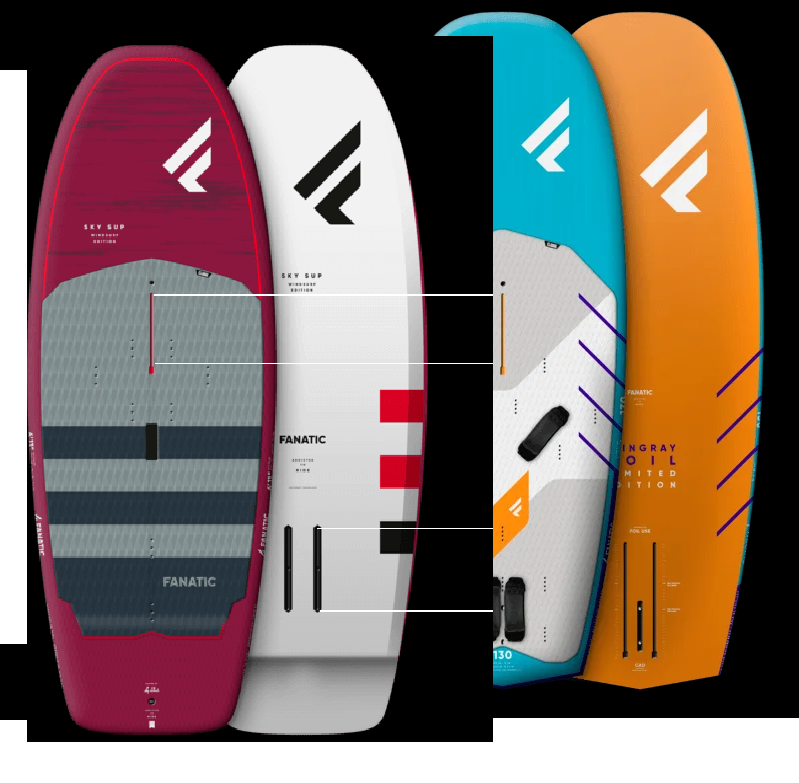

NikolayUB
Small board balancer
Вот так сравнение нагляднее, хотя чуть-чуть не удалось привести sup-foil-ws к ее реальной длине - мачтпогон выглядит чуть короче, чем у Stingray, а по идеи должны быть одинаковые.
Очень похоже, что расстояние практически одинаковое, кроме того, что у sup-foil-ws рельсы укорочены позади и только такие фойлы, как САБЖ (с передним крылом, выходящим вплотную из стойки) подойдут.

Если думаешь о винге, то не меняй на Стингрэй. У нее очень суровый нескользяк. Продерет винг. Или нужно будет его сошлифовать и наклеить коврики на ходовых местах.
Если нужно виндфойл, то Стингрэй будет лучше.

Бальц Мюллер (катает фристайл) ставит мачту вообще у передних петель. Расстояние до плавника меньше 80см и ниче. Надо наловчиться.
Возможно к sup-foil-ws парус надо маленький и/или высокоаспектый.
