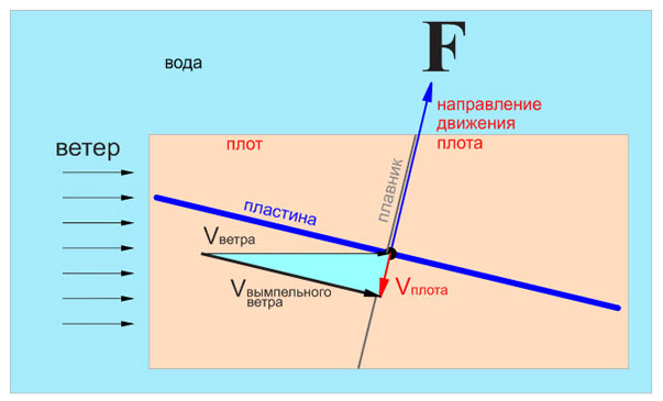

...Никакого противоречия.
Сила поперёк паруса "в сторону поперёк паруса" его тянет. А "в сторону увала" она его тянуть будет, если ты увалиться захочешь. Поэтому если ты расположишь доску так, что она носом хоть немного будет смотреть "в сторону поперёк паруса", то и ехать она будет туда же...
Попробую порисовать немного:
Беру тазик с водой, кладу на воду тонкий деревянный плотик. Предварительно на нем по центру прикрепляю вертикальную металлическую пластину. Ставлю вентилятор (с решеткой) так, чтобы поток воздуха был похож на реальный истинный ветер, без явной круговой турбуленции.
Замеряю направление движения плотика с "парусом".
Вопрос экспертам.
Плотик будет стремиться двигаться прямолинейно в направлении действия силы F?
(m - центр масс)
Последний раз редактировалось skat; 21.09.2010 в 10:50

Непрочитано 17.07.2010, 22:08
Shav
Аватар для Shav
Sail Number: RUS 712
Club: 4m/s Team
Location: Екатеринбург
Weight: 83,5 kg.
Благодарностей: 20
Изображений: 74
нет (не эксперт) не прямолинейно
Непрочитано 17.07.2010, 22:23
m-1
vskipper
Club: VSKRussia
Сообщение от Shav Посмотреть сообщение
Пусть так.
Поможем плоту двигаться только в этом направлении, прямолинейно. Прикрепим по центру подводный плавник-пластину, как показано на рисунке.
Спросим себя, будет ли чем-то ограничена скорость плота, если сопротивлением в направлении движения пренебрежем (вода может быть льдом, плавник - коньком и т.п.)?
С этого момента правильно ответить (и прикинуть дальнейшие рассуждения), похоже, без построения классического треугольника скоростей не получится.
Построим его (голубой на пикче).
Видим, что с набором плотом скорости поток набегающего ветра изменяет направление таким образом, что через некоторое время скорость плота насыщается, так как пластина-парус оказывается вдоль вымпельного ветра, F уменьшается до нуля и процесс ... автостабилизируется.
Так?
Последний раз редактировалось skat; 21.09.2010 в 10:51
