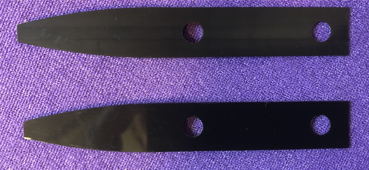

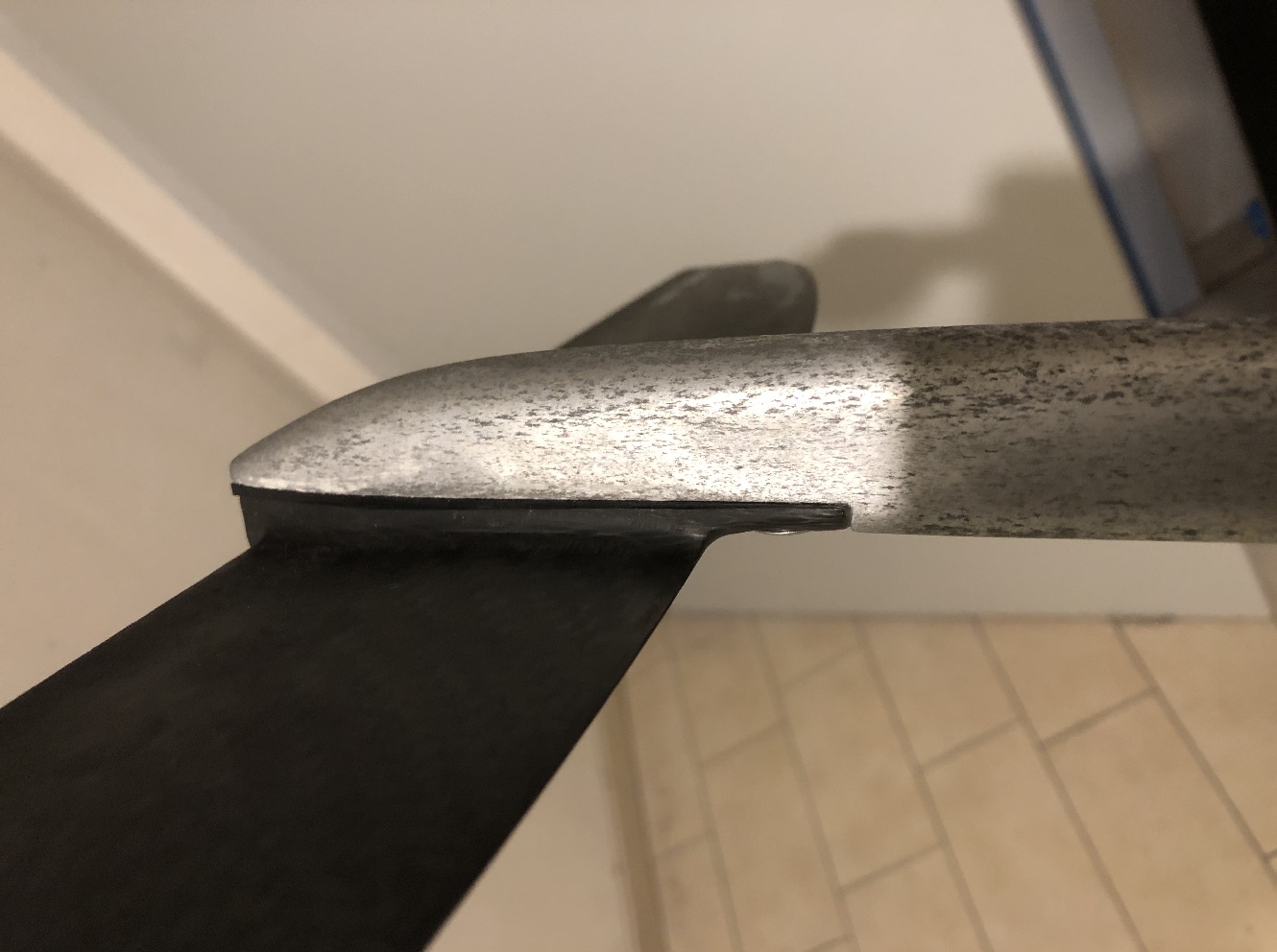

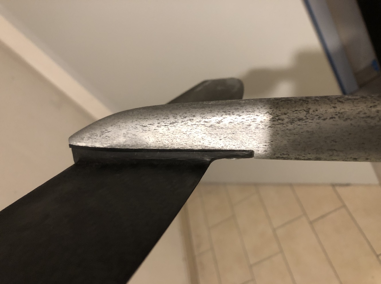

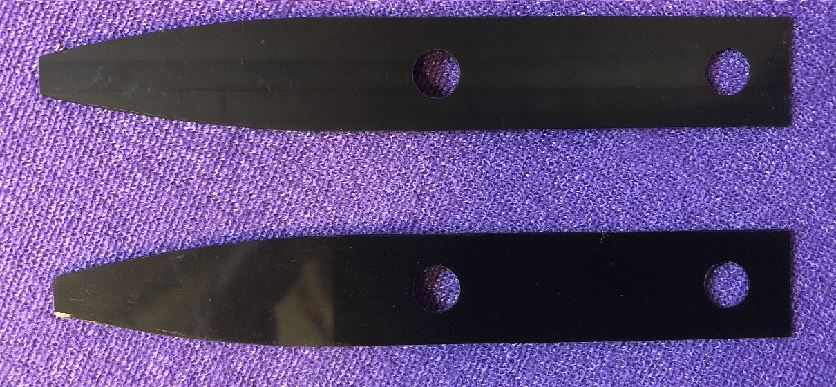

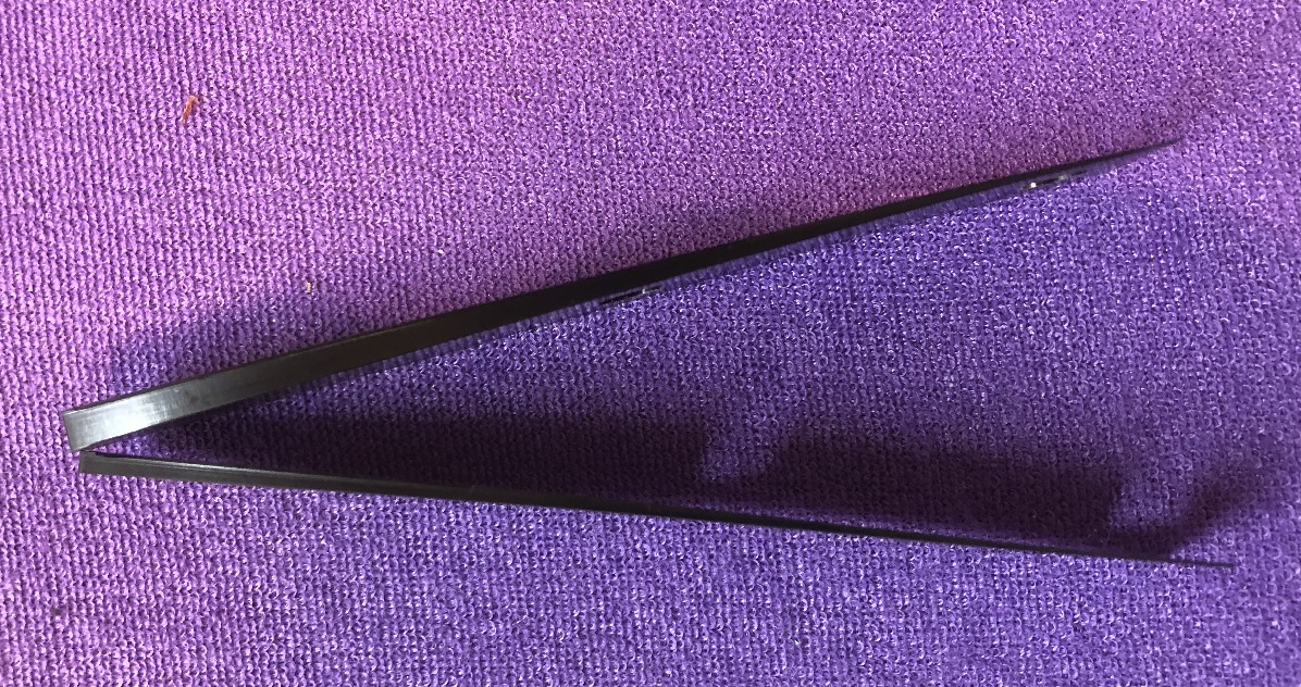

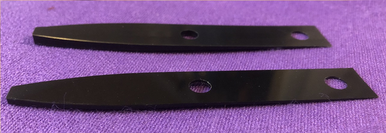

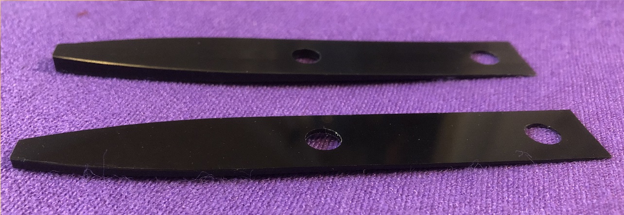

... я заготовил клиновидных адаптеров под стабилизатор, увеличивающих угол атаки на 1 и 2 градуса, как раз чтобы в передоз протестировать. Пробовал пока плюс 1 градус...
Правильно ли понимаю, что проблему передоза ты хочешь решать не заменой паруса на меньший, а использованием адаптеров?
А сколько изготовил этих адаптеров?
А из какого материала?
А фотки будут?

Не очень понятно - зачем? Проще нести доску держа за фюзеляж.
Мне так удобно. Это лямка с застёжкой, просунутая в переднюю петлю. Я её потом на воде перецепляю на трапу. Не мешает. Это мой способ. За фюзеляж мне менее удобно.
Сообщение от BAD 1
А фотки будут?
Будут

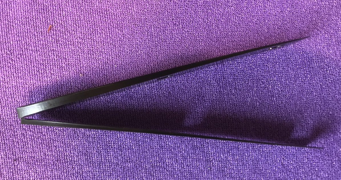

"Проблема передоза" это слишком громко сказано.
Я не планирую покупать парус меньше чем есть, а когда действительно сильно много, то я на плавник перехожу.
Меня к экспериментам с углом стабилизатора подтолкнул тот факт, что профики это используют. На старборде, как я понял, есть штатные клинья на разные углы, на новом NP тоже предусмотрена настройка угла стабилизатора, значит какой-то смысл в этом должен быть.
Цель моего эксперимента - понять, насколько реально на практике можно перераспределить избыток тяги в парусе с подъёмной силы фойла в скорость при сохранении разумного контроля.
Буду экспериментировать и смотреть на скорость.
С клином 1° GPS показал 2 сек максималку за 41км/ч, что для первой каталки в сезоне и этого паруса весьма неплохо.

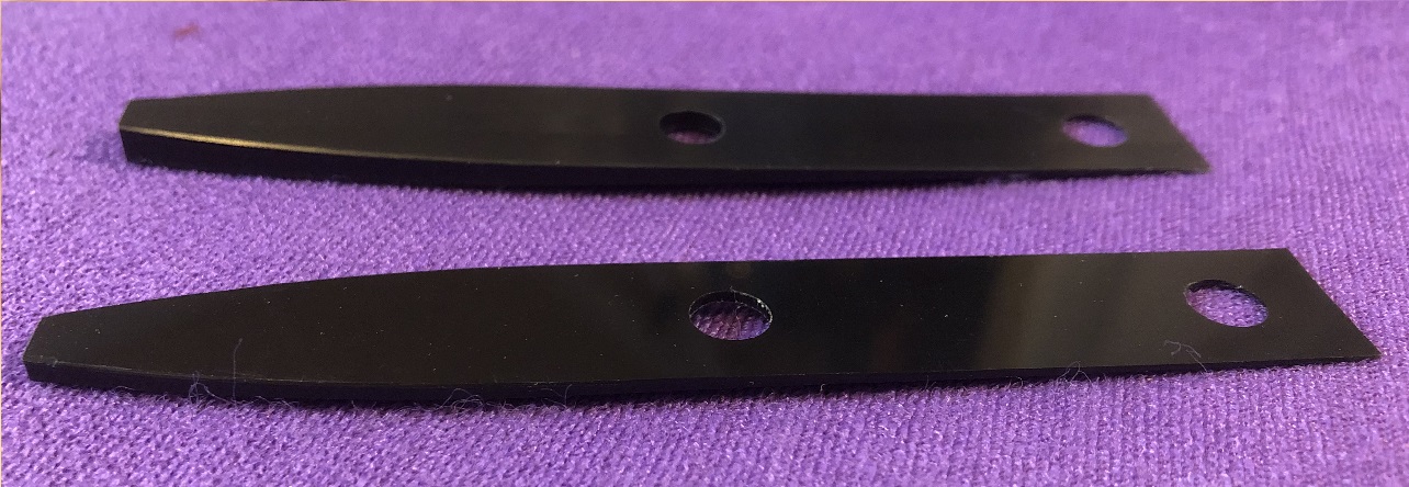

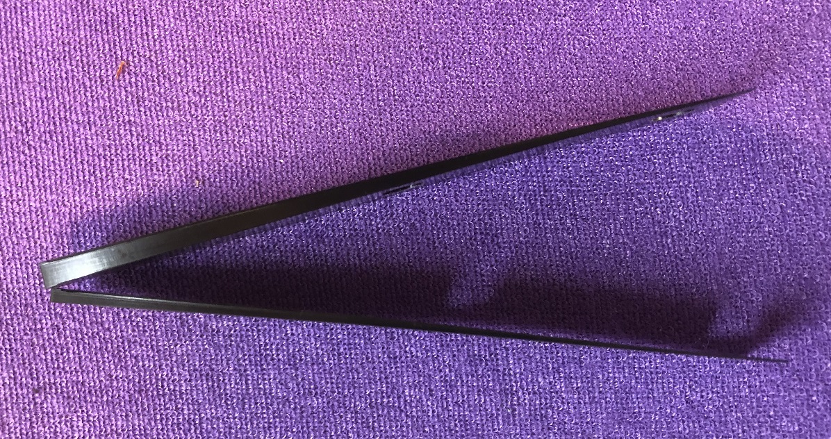

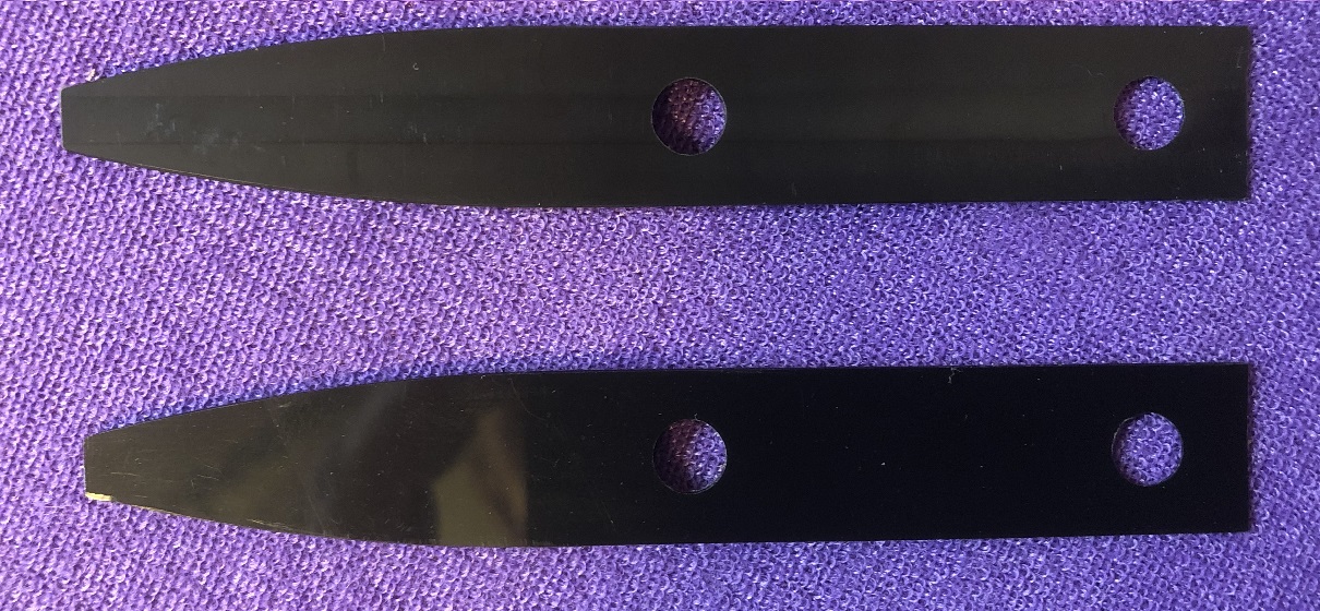

На фотках клинья 1° и 2°.
Материал в данном случае POM:
https://ru.wikipedia.org/wiki/%D0%9F...B3%D0%B8%D0%B4
но думаю это не столь важно, ведь это всего лишь клиновидная прокладка с двумя отверстиями под винты.

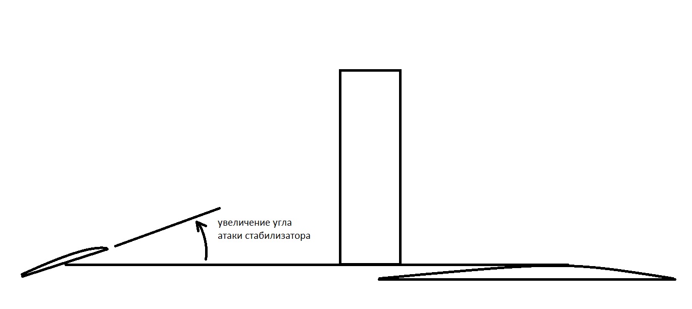

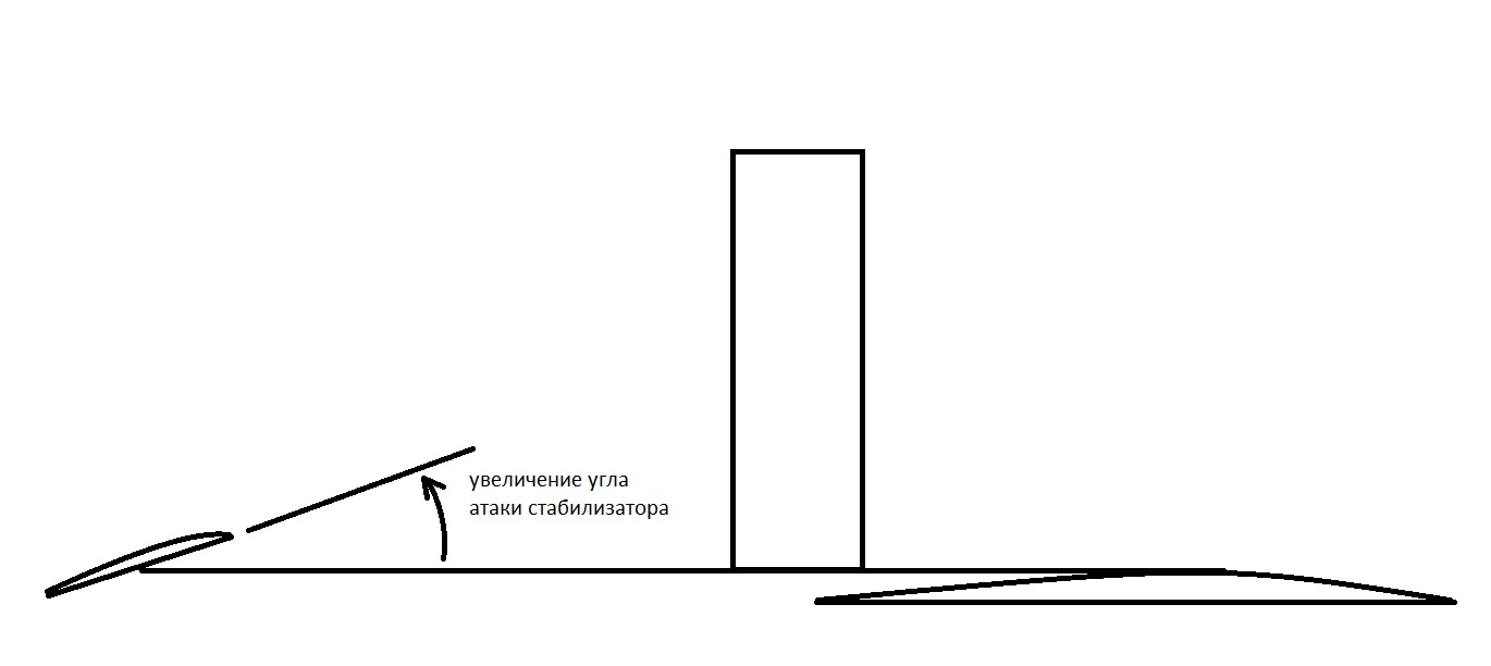

Мне казалось, что отрицательные углы как раз для сильного ветра и максимальных скоростей.
Возможно мы по-разному понимаем положительные и отрицательные углы.
Нужно дать определение что как называть.

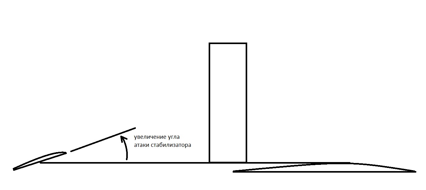

Я, говоря об увеличении угла атаки и о "плюсовых" клиньях, понимаю изменение угла наклона стабилизатора против часовой стрелки если смотреть на фойл сбоку, в его рабочем положении, находясь справа от фойла:

Непрочитано 09.04.2020, 20:54
Исправил. Речь конечно о положительных углах для большей скорости.
Я написал и не проверил что получилось наоборот.
Что касается более отрицательных углов, то в них есть смысл как раз при слабом ветре, когда имеет значение не скорость, а возможность вообще выйти на крыло и тогда на ступеньку можно не обращать внимания.
