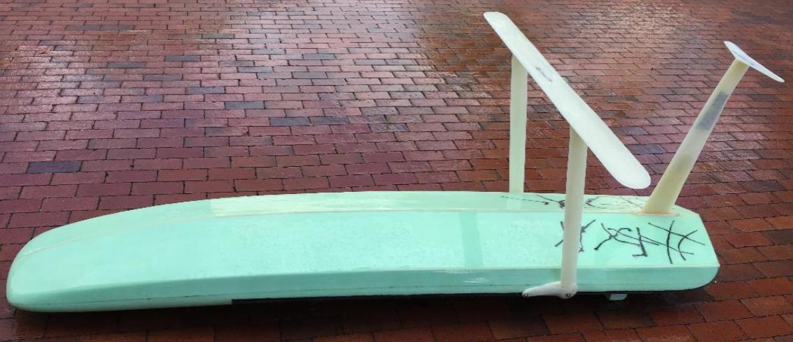

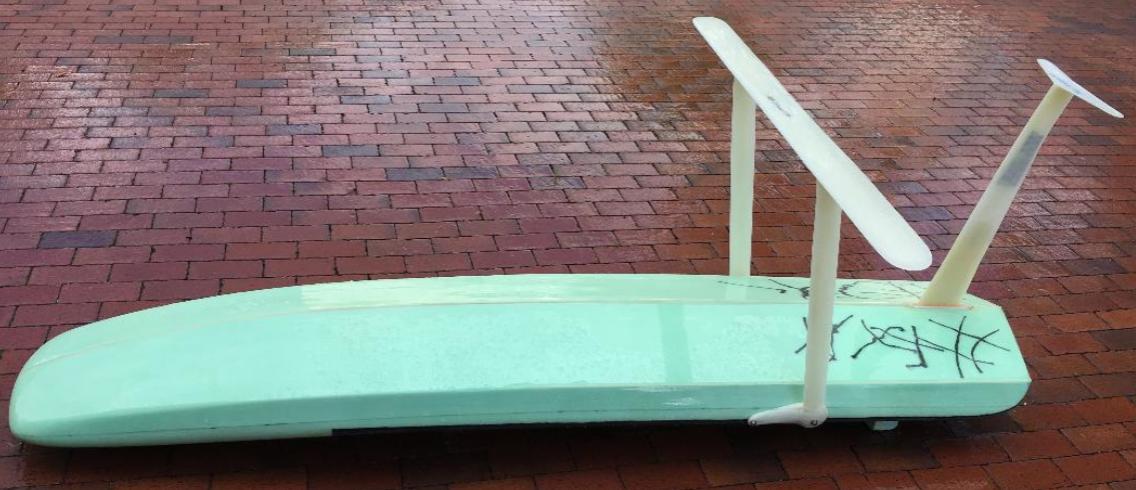

В английской статье в начале форума меня заинтересовало замечание гоньщика, что малая жесткость сильно ухудшает управляемость. Гоньшик жалуется на люфты в соединениях. Если жесткость так важна, то наверное сделав крыло заодно с мачтой как одну деталь можно добиться максимальной жесткости. И наверное фланцевое крепление будет жестче, чем таттл. Мне интересно т.к. я сам пытаюсь сделать летающий фоил.
А никто не может сказать примерное значение жесткости? Например на сколько прогнется конец крыла если на него повесить груз 10 кг?
Интересно на сколько важна жесткость фюзеляжа на кручение.
Вопрос к коллеге из Висконсина. Не могли-бы Вы примерно нарисовать профиль крыла и стабилизатора. Мне интересно насколько вогнут профиль на стороне повышенного давления (внизу у крыла и вверху у стабилизатора). Интересен радиус передних кромок.
По поводу минимальной скорости взлета я прозондировал на Австралийском форуме. Там все тоже недавно катаются и ни у кого не получается взлететь при слабом ветре как в рекламах. Но все докладывают, что после длительных тренировок взлетать намного легче. То-есть Антон сразу при слабом ветре не взлетит ни на чем из того, что продается пока не научится летать.

самая важная жесткость это торсионная жесткость мачты.
Но до самого фойлирования надо еще дойти, как-то разогнаться, чтобы перевалить горб сопротивления ...
Предложенная Антоном схема с двойной мачтой наверное может оказаться самой жесткой на кручение.
Кстати доска на картинке лучше всего разгоняется и отлипает наверное за счет V-днища. A при каании воды меньше тормозит. Ну и конечно при крене бортом воду меньше цепляет. Я поэтому уменьшил глубину мачты до 40 см.

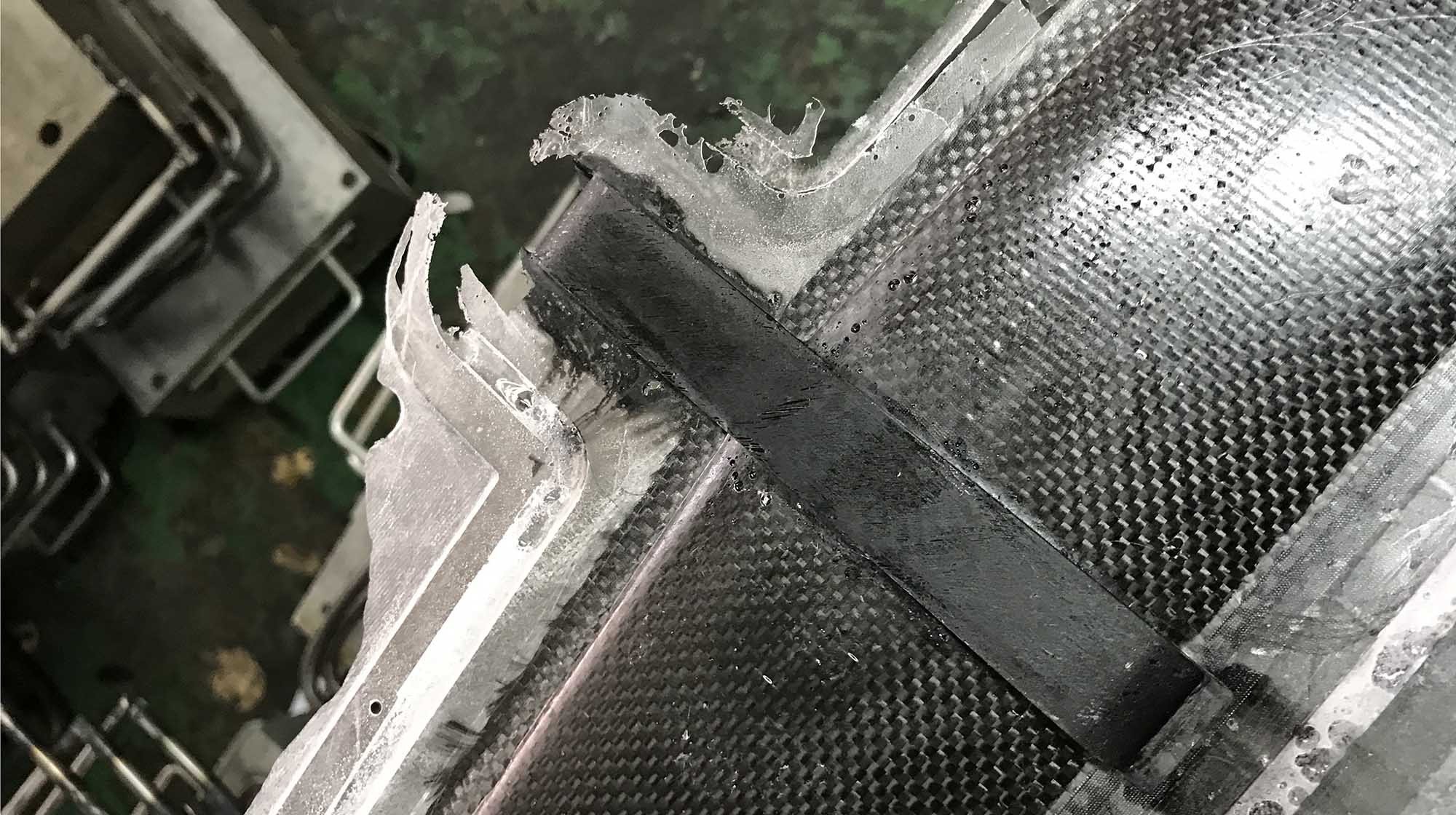

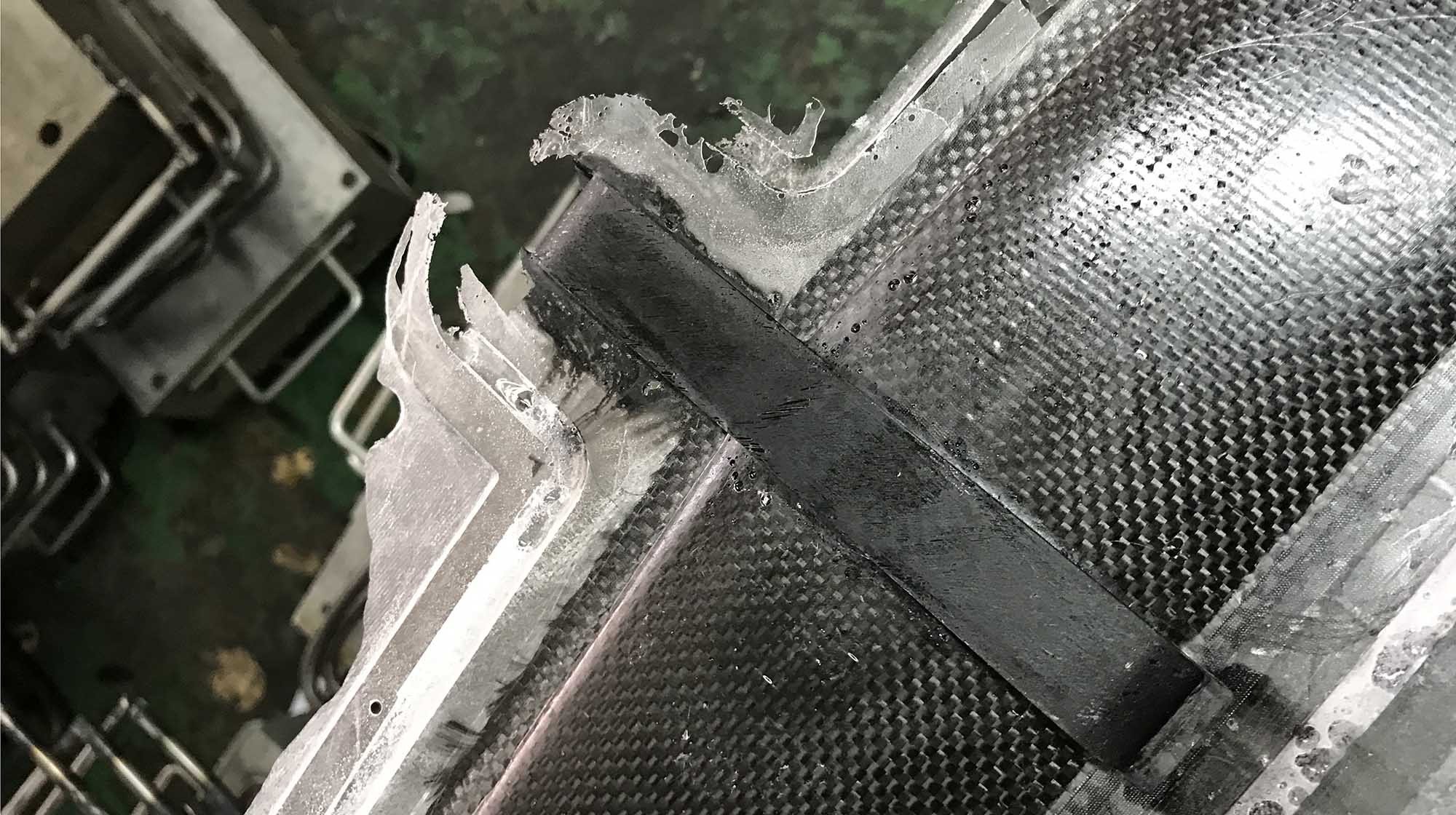

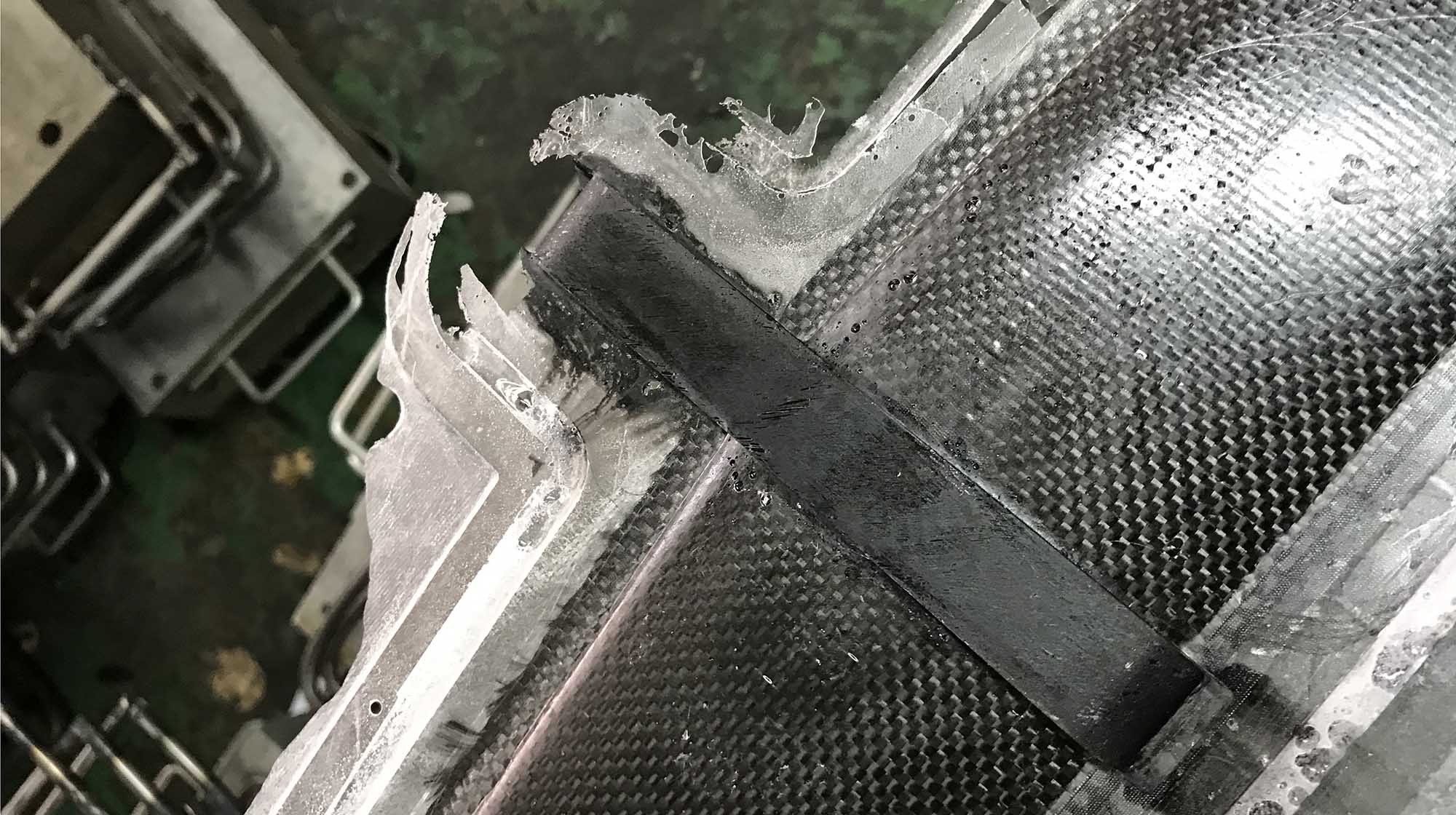

Starboard Race Foil.
... Качество исполнения эталонное. ...
Вывод однозначен: надежды оправдались, этот фойл -продукт инженерного мастерства, точка.
https://starboardfoils.com/pages/technology
На картинке видно очень много пузырей на поверхности углеткани. Такие пузырики обычное дело, но уж слишком их много на картинке. Проблема в том, что их трудно извести. Если окончательная поверхность выглядет идеально, то значит доводка до идеала составляет значительную долю в цене. Для меня это интересно, т.к. у меня похоже проблема пузырей не так актуальна. Антон может взглянуть на мое крыло. Интересно, убирают они все пузырики или что-то осталось?
Если внимательмо присмотреться то заметно отсутствие защитного слоя над углетканью, что конечно нарушение ГОСТА. Получается они шкурят поверхность по углю - очевидно разрывая волокна. Разрыв волокон не страшен потерей прочности, а проблема в том, что в отличии от стекла уголепластик впитывает воду если торцы волокон срезаны (ошкурены). Конечно они потом лаком все покрывают чтобы пузырьки залить и ошкуривают и так наверное несколько раз. что не дает гарантии защты углепластика от воды. По ГОСТу надо первый слой не только в месте крепления но и по всей поверхности тонкой стеклотканью проложить. Пузырей было-бы меньше - посмотрите на то место где стекло проложили (черное на картинке). Вообще при внимательном просмотре там можно много ляпов найти, что вызовет сарказм с точки зрения инженерных стандартов. Примечательно то, что соблюдение всех правил вполне возможно в условиях гаража и не требует спец оборудования.

Сообщение от Муха-Плавник Посмотреть сообщение
Вы считаете возможным делать выводы по рекламной картинке???
На самом деле нет там никаких пузырей, да и со слоями всё в полном порядке.
И их там много... Мы этот вопрос специально ещё прошлой осенью изучали, как только эти фойлы появились.

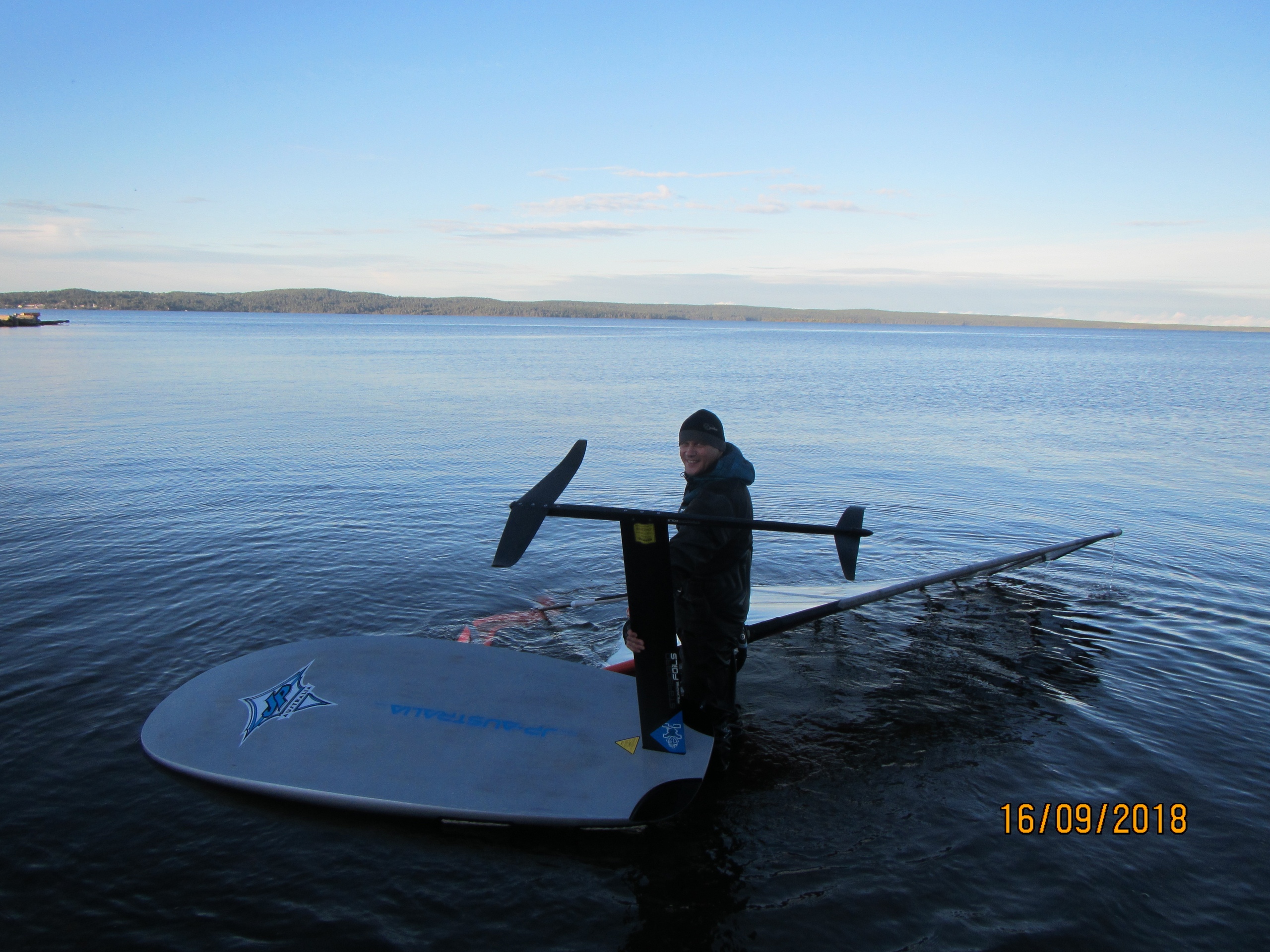

Обсчём приехал ко мне сегодня мой StarBoard Race Alu.
К сожалению толком затестить на воде пока не получилось. Прогноз сегодня был, но кратковременный. Пока провозился с установкой фойла на доску, долго болты подбирал (в комплекте не идут) и заменой ножных петель (стояли вывернутые под прайд), ветер стал быстро стихать. В итоге вышел на воду в жуткую кислятину. Обычно я на такое уже не ведусь, но тут понадеялся что поддунет. Не раздуло ,а только стихало, но как ни странно, удалось словить какой-то еле заметный порыв. Пампил не жалея сил, т.к. понимал, что это единственный шанс на сегодня. И о чудо! Оно разогналось, взлетело и продолжало лететь, когда порыва давно уже не было и в помине! На Прайдике такое было бы не реально, взлететь было бы вообще без вариантов. Жаль, что пролететь удалось метров 150 не более. Понять что либо практически не возможно. Но то что пампиться не так тяжело обратило на себя внимание, хотя и вода была наировнешая.
Будем ждать ветра.
