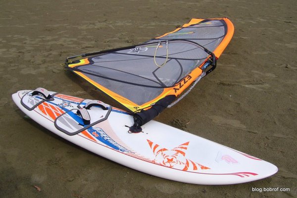

Борта у доски еще не убил? И парус стер наверное до дыр по мачткарману и задней шкаторине?
Ну вы, блин, даете... Я, пожалуй, оставлю всё без комментариев. Фантазируйте дальше.
Непрочитано 30.07.2010, 09:59
я как раз не фантазирую, а доски такие и паруса видел нераз после подобного обращения
Непрочитано 30.07.2010, 10:12
Crack O'Deal
Аватар для Crack O'Deal
Location: Кипр
Благодарностей: 43
Записей в блоге: 11
Ну значит я сделал правильный выбор, Ezzy forever! Ни на парусах, ни на досках следов "пыток" нет. А с прежним безымянным шарниром (на фото), так вообще не догадывался о проблеме.

Дело не в Еззи, дакрон везде одинаковый,
Но сэндвич на досках и засолка бывают разные.

Ну вы даете :)))
А по делу если -
Страховочный перетерт механически( то есть надо устранить причину)
А гайка - вот это показательно ..мда , никакие способы подъема паруса и забирательства на доску не должны с ней такого делать , а если сделали - гайка говно- в помойку (деталь с дефектом)

Дело не в дакроне, посмотри, что у Ezzy укладывается на борт.
Сообщение от Ирландец Посмотреть сообщение
Ну вы даете :)))
А по делу если -
Спасибо, а то меня тут уже ниже плинтуса опустили.
Непрочитано 30.07.2010, 11:20
Боле того, на мой взгляд, даже если создать такие усилия, что погон вырвет с мясом, гайка должна выдержать, на то она и гайка, а не гнилая деревяшка.
С другой стороны, я бы сделал себе, чтобы гайка ломалась раньше погона, просто полочки зацепа на гайке чтобы ломались, но уж никак не сама гайка рассыпалась.
Но, естественно, ни в каких мыслимых ситуациях не аварийной нагрузки гайка ломаться не должна!
Кстати, а не было ли жёсткого втыкания мачтой вдоль погона, типа, мачта пошла вперёд, не удержал, воткнулась на полном ходу в воду, а самого из петель вырвало на катапульту в момент резкого торможения парусом об воду?
В подобной ситуации и при недостаточном затяге гайки шарнир мог сдвинуться, а гайка - остаться, что и создало большие усилия на излом гайки. Если ещё и шпилька в гайку была завёрнута не на всю резьбу - то это почти точно оно.
Это можно проверить, если просмотреть погон в месте, где была гайка, при таких нагрузках должен остаться несимметричный след или заусенец (с одной стороны вдоль погона глубже, чем с другой) на погоне от гайки, правда, изнутри, рассмотреть будет трудно.
