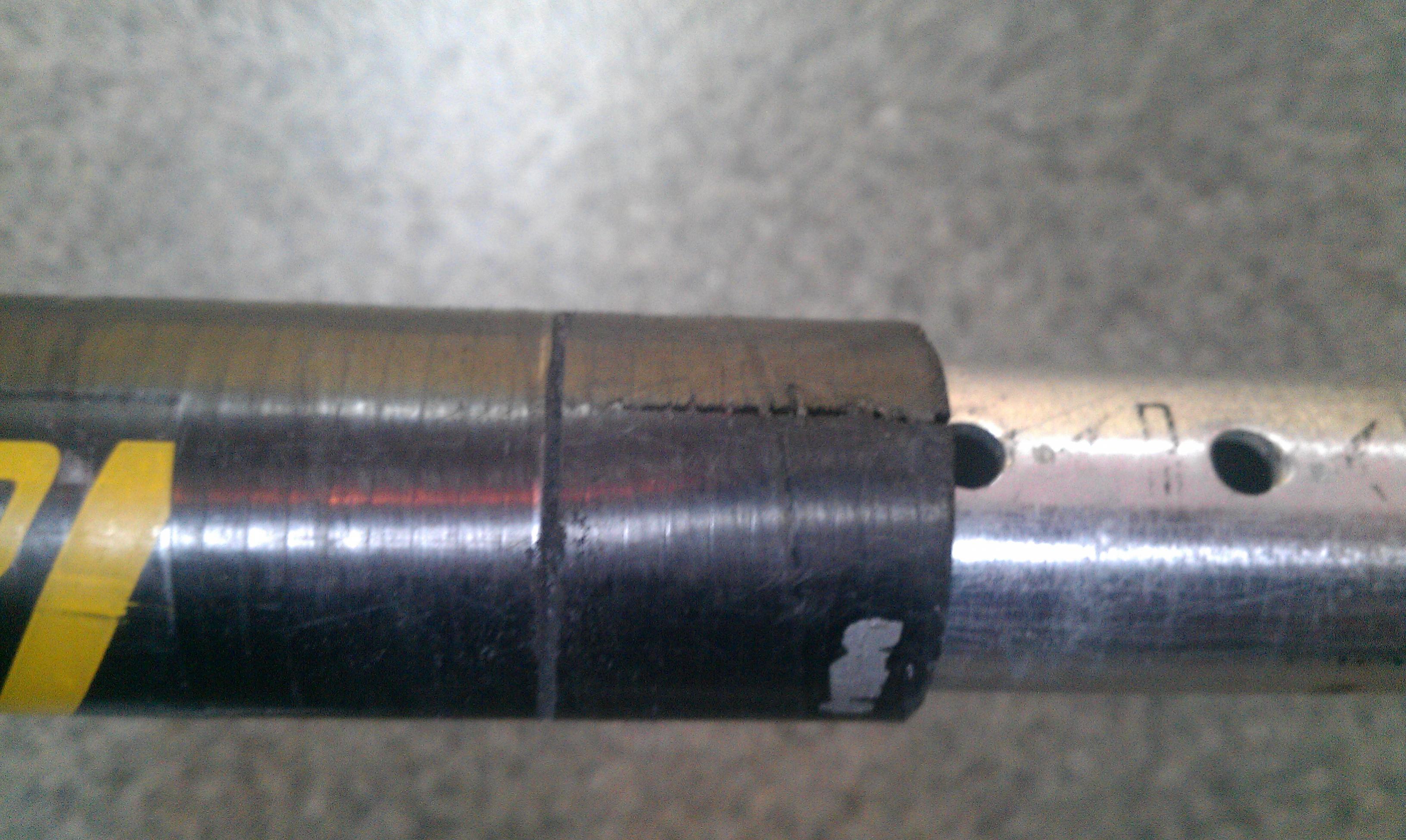

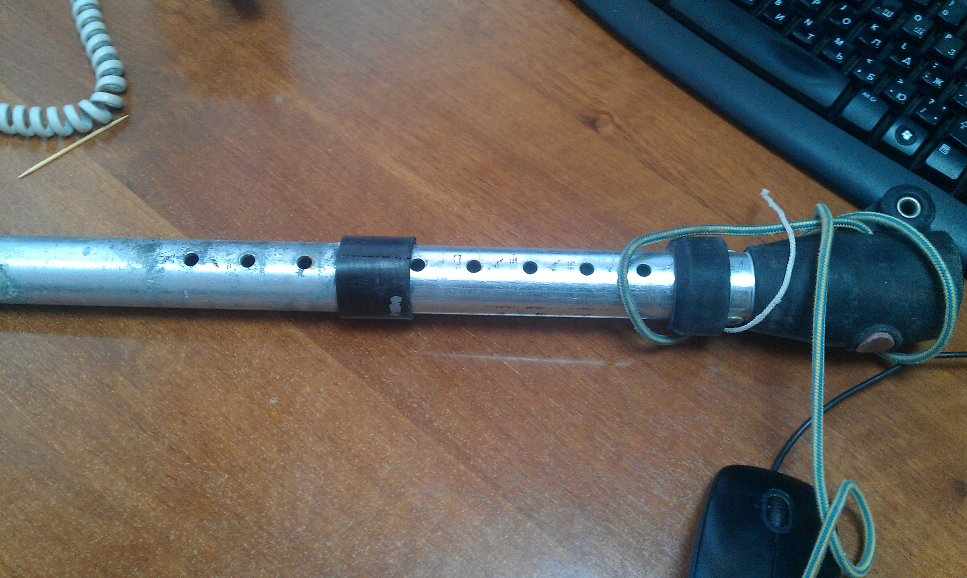

Был на каталке. Почувствовал как парус стал непонятным. И уже при разоружении увидел, что пластиковое кольцо на удлинителе проскочило вниз а мачта треснула из-за того что шплинт который должен был держать проскочившее кольцо расклинил мачту. Отпилил сегодня кусок мачты, около 2.5 см. Не думаю что очень что то изменится.
После того как снял отпиленное кольца мачты выяснил что треснул только верхний слой намотки.

На всякий пожарный я бы бандажик наклеил.
А как шплинт мог проскочить?!
Непрочитано 01.06.2018, 14:18
Да там не шплинт был. Болтик "временно" втюхал взамен потерянного штатного. Ну и нет ничего более постоянного чем временное.
Непрочитано 01.06.2018, 15:20
Яб тоже усилил нижнюю часть. обмотай угле- или стеклотканью с эпокси.
Непрочитано 02.06.2018, 22:09
Благодарностей: 477
Можно винтовой нерж хомутик накрутить. Временно!
Непрочитано 02.06.2018, 23:08
да уже все отрезал выше трещины. Которая, кстати, была не насквозь, а только по верхнему слою материала. Затер кромку наждачкой, все гуд. Завтра еду испытывать. Спасибо за советы.
Непрочитано 03.06.2018, 00:36
После испытаний, независимо от результатов, я бы намотал сверху пару миллиметров стекла от 2 до 5 сантиметров шириной. Хуже не будет. Между прочим, у некоторых мачт это сделано изначально фирмой - производителем.
Непрочитано 03.06.2018, 21:38
Ну вот, откатал сегодня три часа в море.
Мачта Ван систем, покупал вместе с парусом и доской. Сначала было хорошо, потом стало казаться не очень (после того как начал кататься на другом парусе с подобранной мачтой). Игрался с настройками, латы крутил туда-сюда, все не так казалось. И так было до поломки мачты.
Так вот сегодня показалось что сел парус идеально. И не рыскал никуда. И тянул мягко. И сбрасывал все как надо.
Может и показалось, но ощущения были очень качественные.
А ткань на конец мачты намотаю все таки.
Всем спасибо за участие.
Непрочитано 04.06.2018, 15:37
Стеклоткань шириной 1см не держит нифига, тем более в один слой. Где-то в похожем случае писали, что такие намотки лучше делать изначально прочным материалом, можно просто нитью. Советовали кевлар, но я мотаю спектрой, тонкой рыболовной (0.15 - 0.3), ее легче найти, лежат катушки на всякие такие случаи. Концы лучше заделать-подровнять до эпоксидки, потом замаешься их резать.
