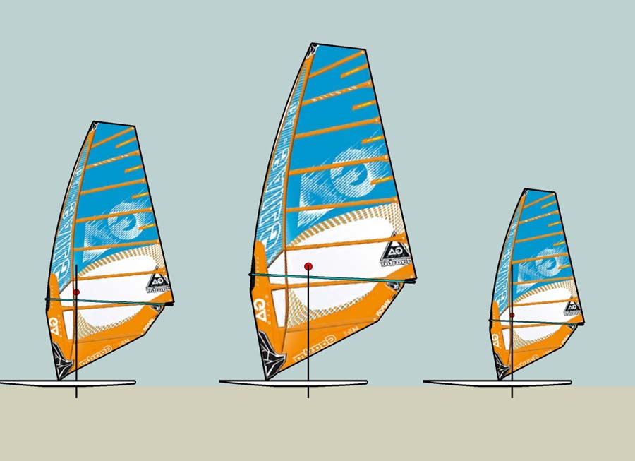

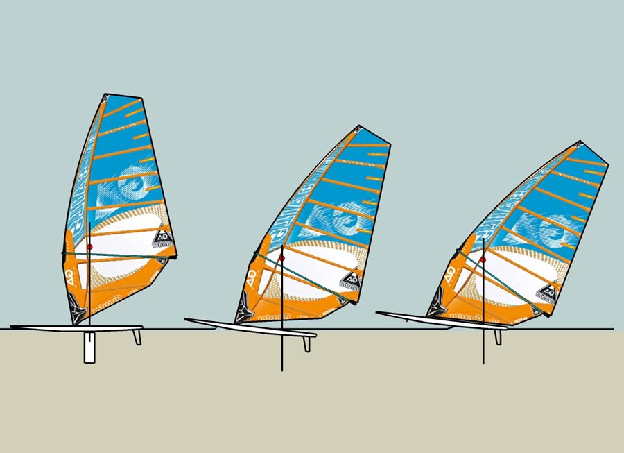

Для начинающих от положения шарнира зависит комфортное положение паруса. (Гик горизонтально, шкотовый конец задран вверх или опущен вниз). Либо размер паруса - чем больше, тем шарнир более вперёд.
Связано это с балансом вращающих моментов. Если упростить всё до безобразия, то если равнодействующая сила паруса проходит через ось вращения доски - прямолинейное движение, в противном случае вращение.
Пояснение к картинкам : Красная точка - центр парусности, чёрная вертикальная линия - ось вращения. (ну как смог, так изобразил)

Это у берегового тренажёра есть "ось вращения доски". А когда доска на воде, то у неё "ось вращения" может быть где угодно. Так что рецепт, про совпадение ЦП с "осью" - бестолковый.
Непрочитано 22.12.2016, 23:42
Скорей имелось в виду "центр бокового сопротивления". Он на воде, конечно разный, но примерно там где-то, если сильно не давить ,)
Всамделе на погоне обычно метки, и либо там, либо в инструкции написано, под какой парус где должен быть шарнир (примерно как на второй картинке). Новичку другого и не надо.

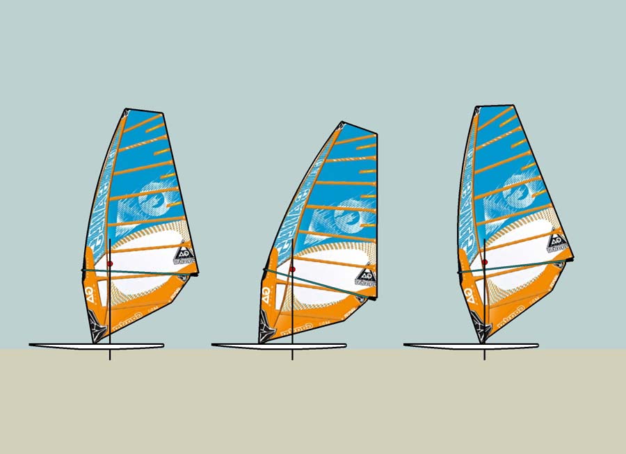

Ось вращения доски не имеет фиксированного положения, но не может быть где угодно, если не специально затапливать нос или корму.
У швертовой доски ось вращения расположена по оси выпущенного шверта и таким образом шверт, когда он выпущен и когда он убран не влияет на динамику поворота.
У безшвертовой, где-то там же. По мере разгона и выхода на волну, ось вращения смещается в корму к плавнику, но не залезает на него, а остаётся между петлями.
При любом положении оси, парус следует за ней для обеспечения сохранения баланса вращающих моментов, чтобы обеспечить равномерное прямолинейное движение.
