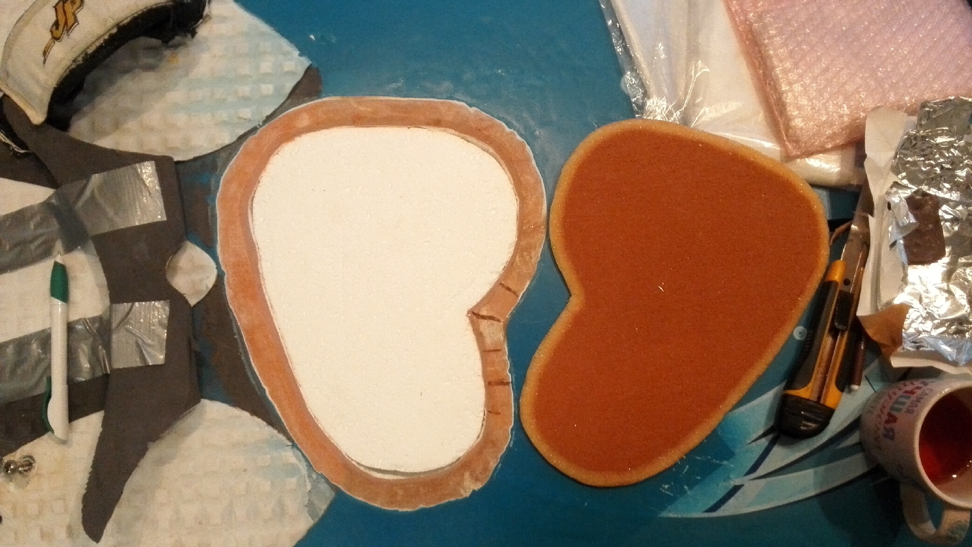

Location: Петербург

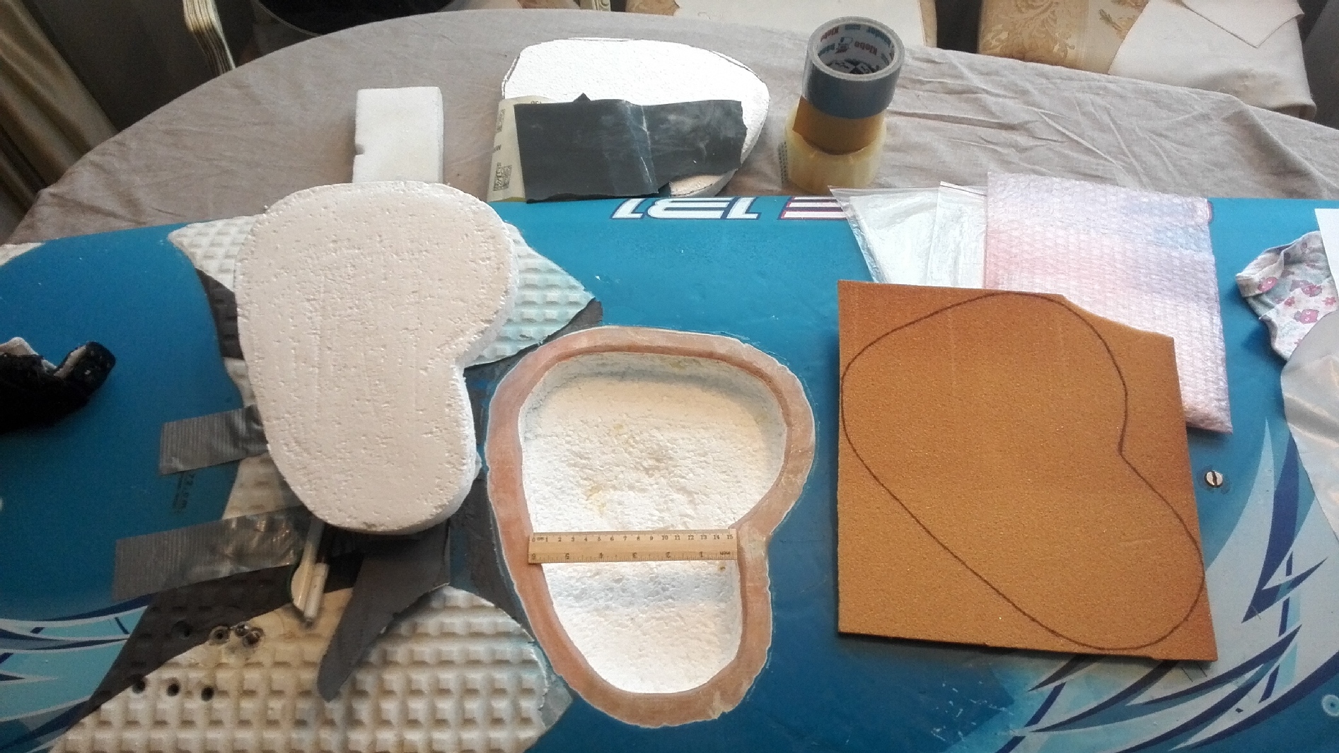

lop, марку не назову, покупать не пришлось, товарищ по цеху (тож из бывших, на просушке) в дар преподвёз: на, дескать, что алкал - обрящешь, ибо каждому когда-нибудь воздастся..
ну, я взял, не пропадать же редкому добру, хотя, без названия, нонэйм, что по-нашему..
ещё и как влитой на заплату пошёл.
выглядит так:

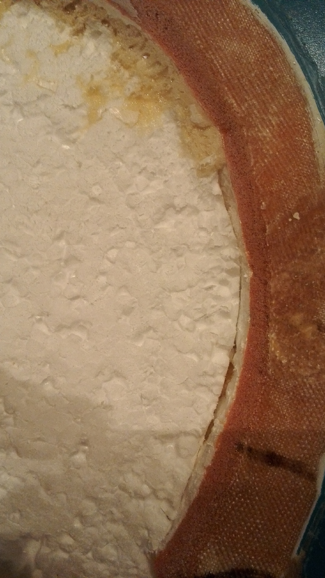

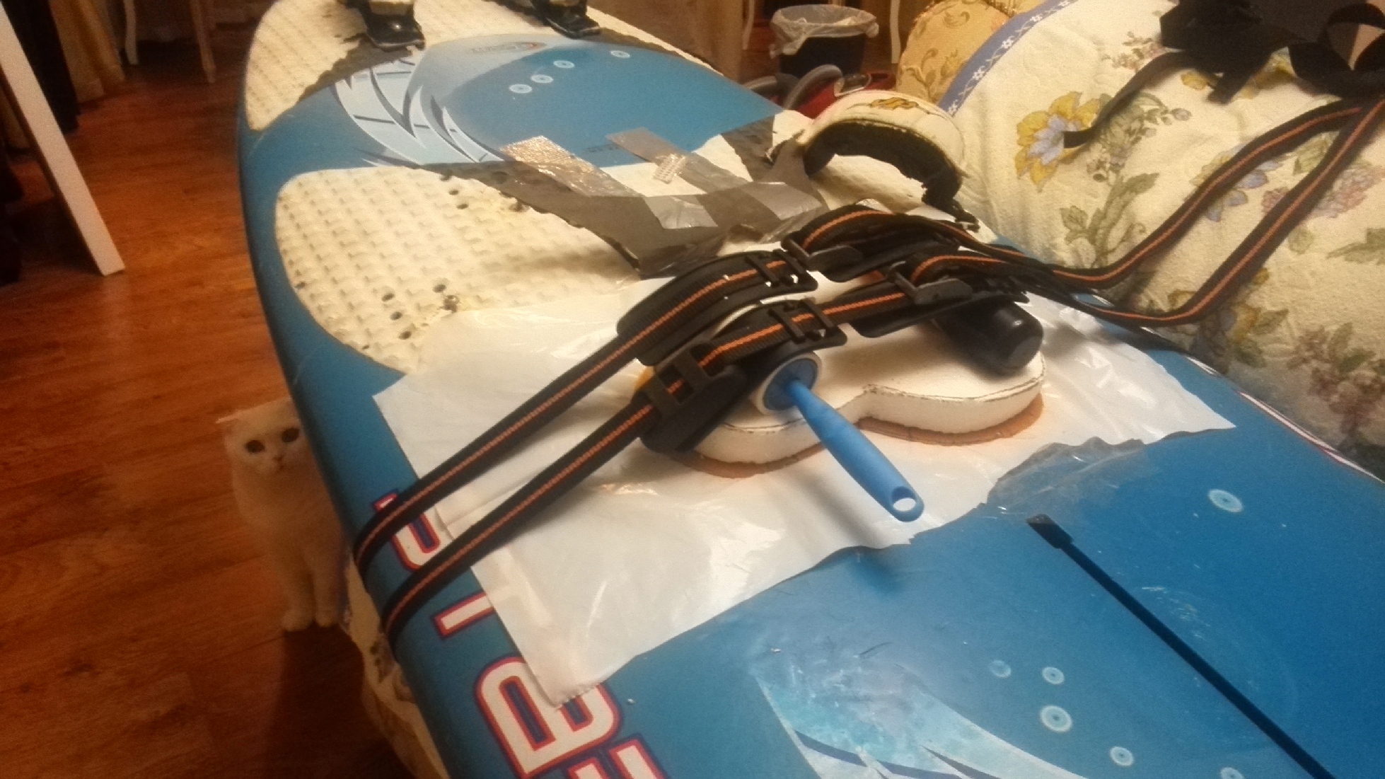

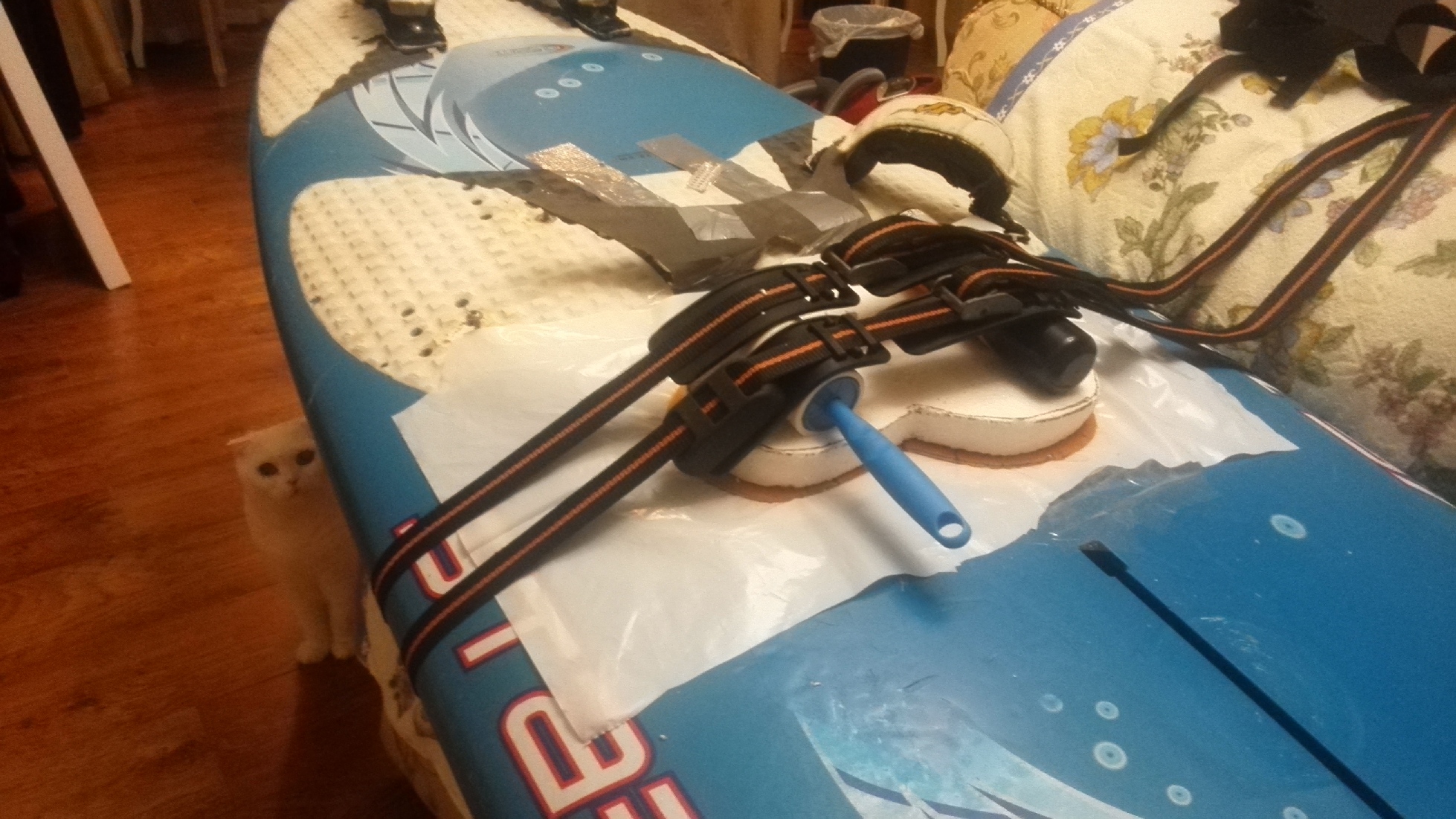

Вудиально заплату состругать из белого пенопласту не вышло, имеющиеся щели технологически себя оправдали - приходилось несколько раз вынимать кусок для подгонки. на пену уповаю:

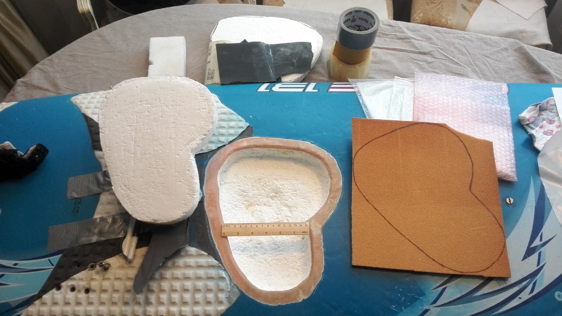

Далее по букве рецепта:
пена
пенопласт
скотч
полиэтиленка
пвх болванка
пресс
кошка Мария:

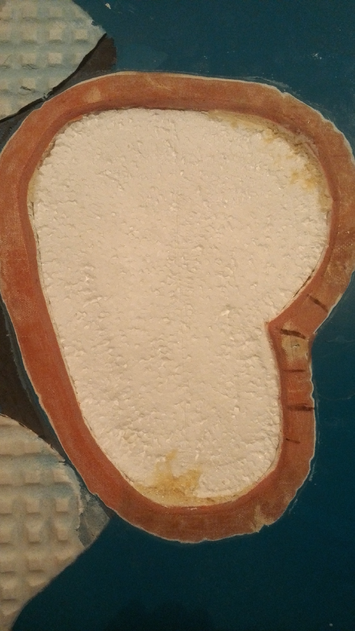

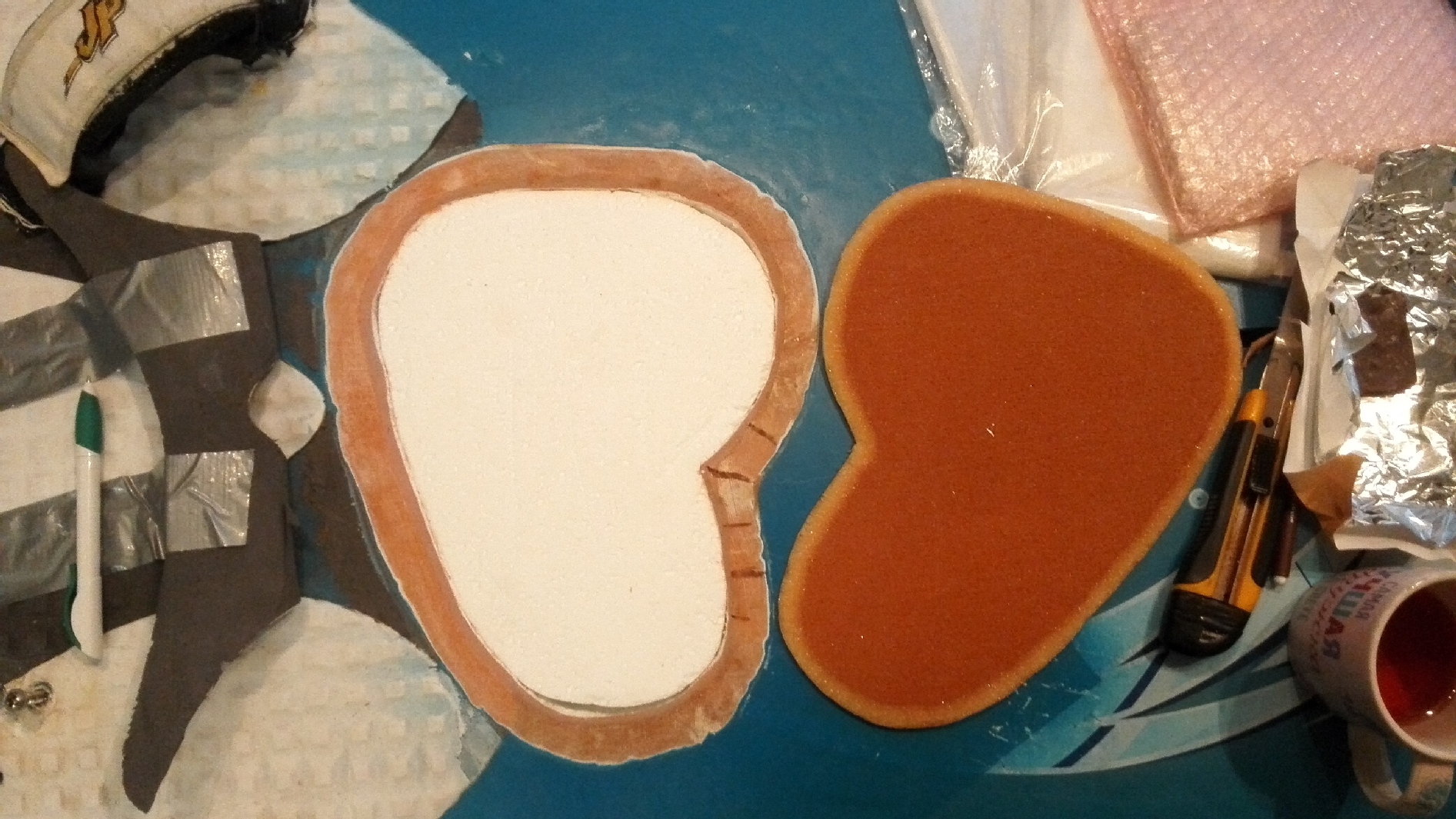

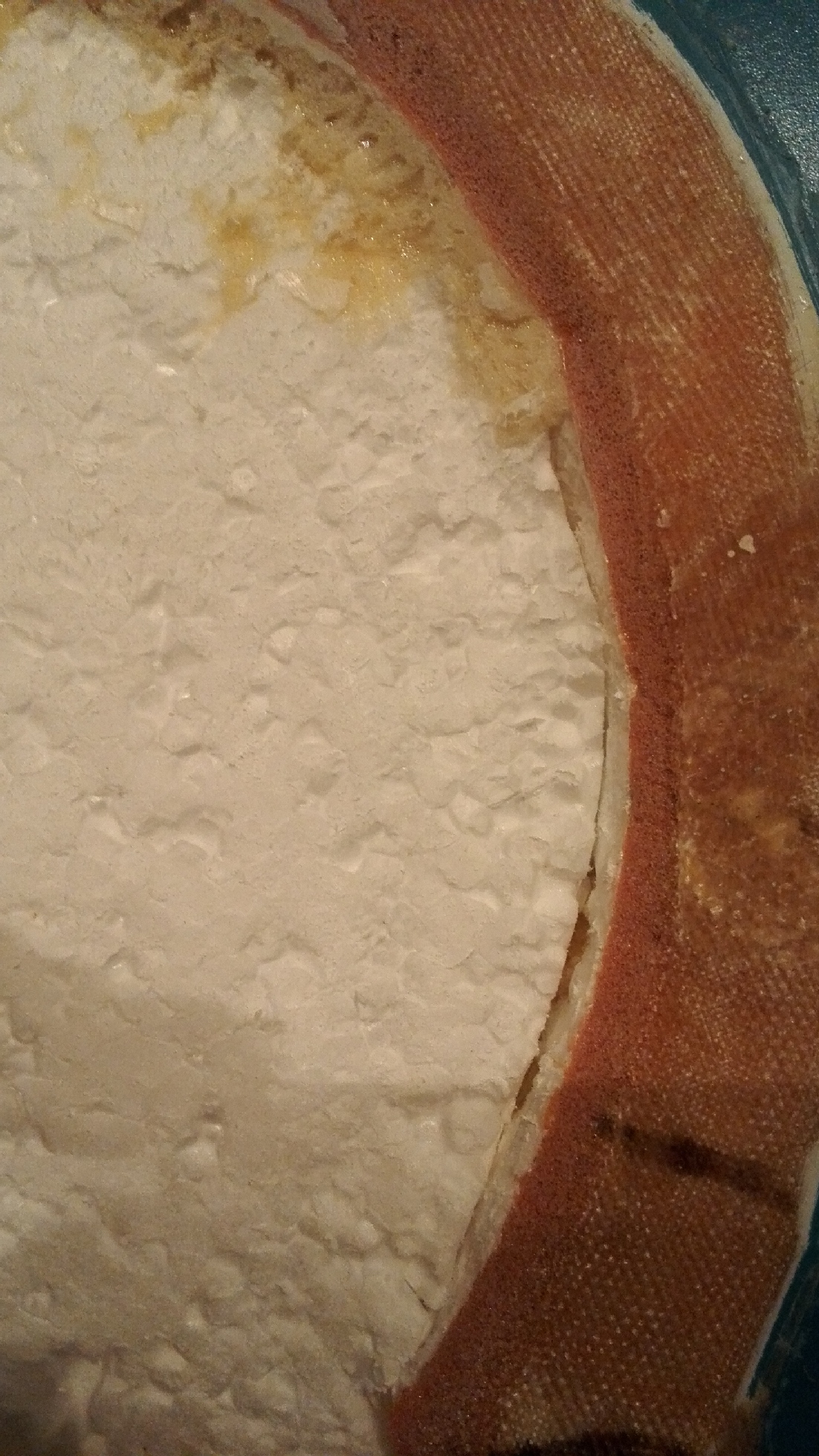

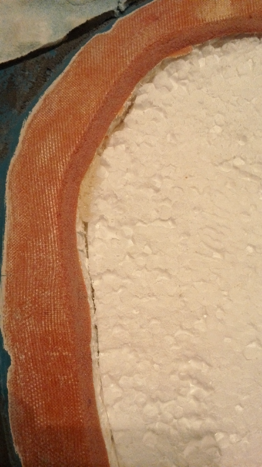

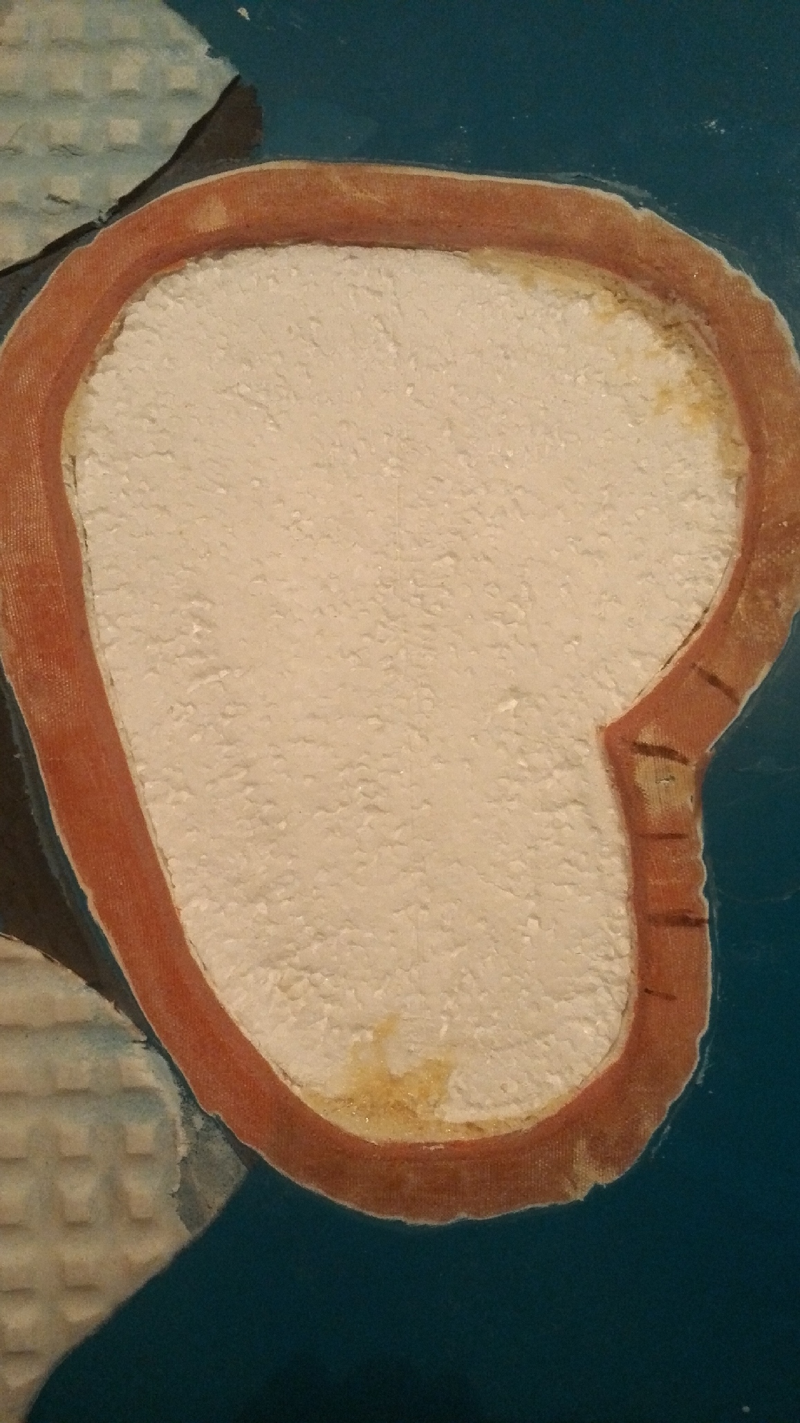

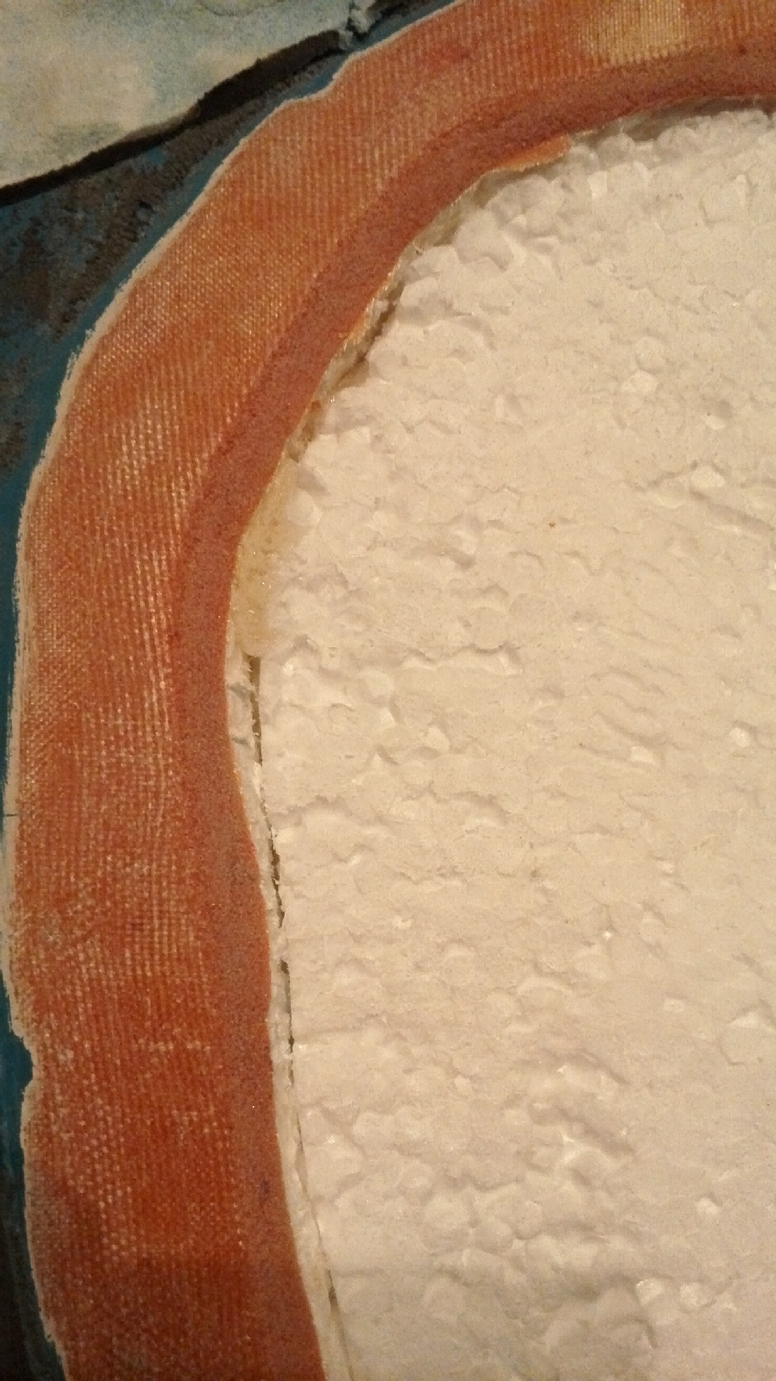

Сохло чуть более суток, обнаруживаю следующее:
ID:	27375 Нажмите на изображение для увеличения
ID:	27376 Нажмите на изображение для увеличения
Получается, количество пены прикинул на глаз не абсолютно, но борщить с этой штукой опасался, как бы где дно не вышибсти..
в итоге: щели остались не до краюшков наполнены..
с краями всегда так, успевай только зрить..
Вощем, стОит их как-то расширить и углубить слегонца, чтобы вслед пенкой сдобрить?
По мне, и так добротно сидит, основательно, плотно и туго, но ведь умельцы по несчастью зачем-то заделывают глубокие трещины в пенопласте при ремонте..
Кажется, лишний шов усилит разнородность конструкции..

Лучше бы не на пену сажал пенопластовую закладную, а взял кусок карбона и уложил его между пенопластом и таблеткой доски, сверху айрекс 5мм и завакуумить, затем пошкурить, подгоняя под линию палубы и положить вырезанную палубу.
