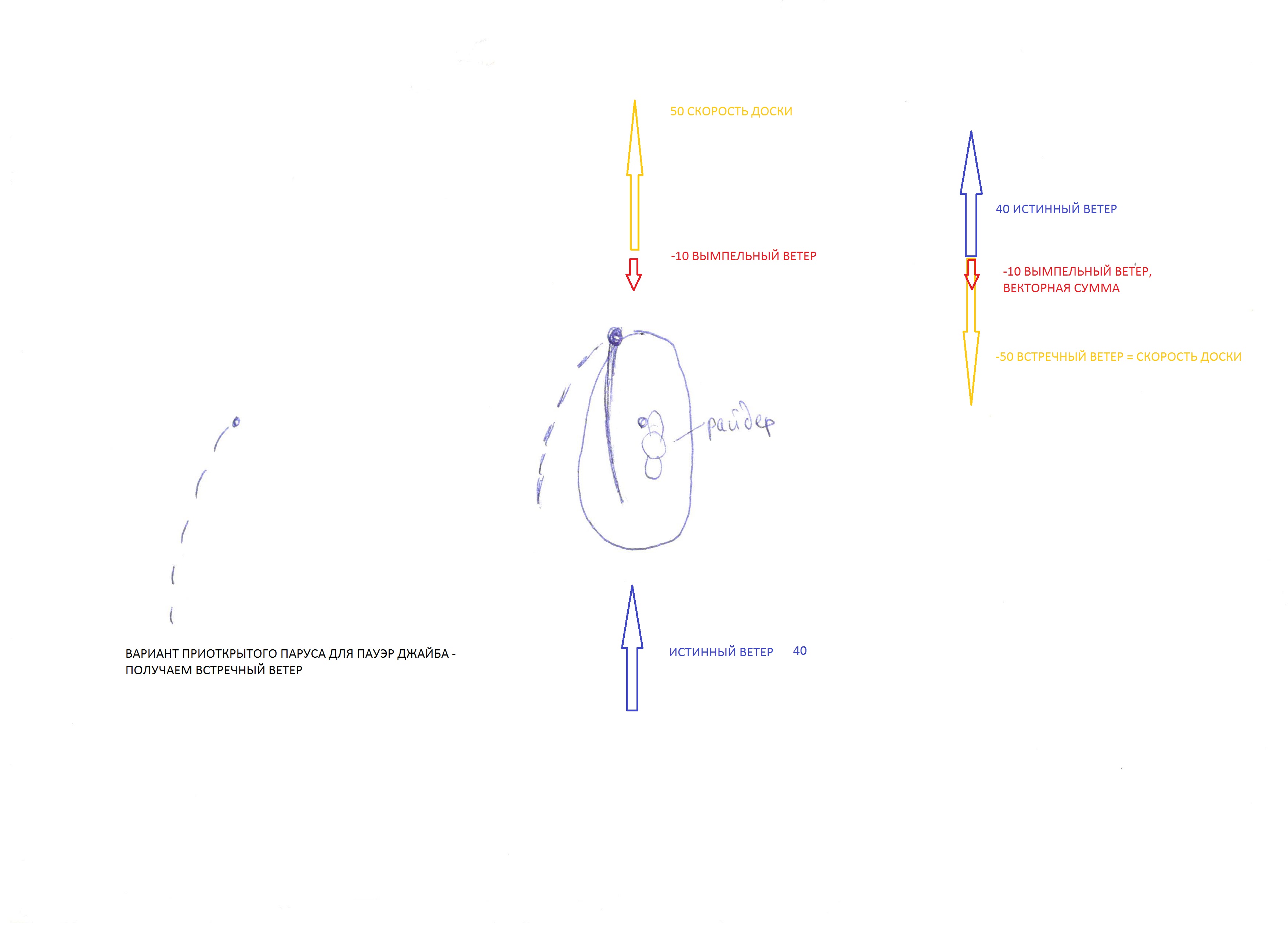

Тем, кто начал заниматься этим спортом в более позднем возрасте - тяжелее. Им приходится думать, анализировать, а не просто чувствовать. Потому что приходится делать что-то вопреки инстинктам, и тогда это работает и закрепляется как новый инстинкт. Вот и спрашиваю :)
Поделал рисунки. Последний осмелился вложить, показан поворот, курс чистый фордевинд. Так вот, для удара встречным ветром даже не нужно ставить парус поперек доски. Если парус не перезакрыт (с точки зрения галса), на встречном ветре парус будет тормозить. Как это уже тут отмечали.
На курсе 180 градусов будет чистый встречный ветер. Вот и получается в моменте парус должен быть параллельно оси доски (показан сплошной линией), с любым наклоном вниз вплоть до лейдаун для более легкой переброски (по желанию и умению ). Все это условно, наверное, в этой фазе поворота парус должен быть уже где-то еще.
Но если:
1. райдер ехал достаточно быстро и обогнал ветер
2. райдер стал делать повер джайб с постепенным/медленным открыванием паруса
3. райдер делал п.2 поздно,
мы получаем прям мою ситуацию, встречный ветер, 10 км/час на рисунке, приоткрытый парус показан пунктиром. Разве нет? Надеюсь, мне это поможет , и, может, еще кому-нибудь.
PS Все оценки техники перепишу, проверю себя в следующем сезоне.

Встреча с ветром логически вытекает, если райдер не выполняет инструкции полностью. Он читает первое: разогнаться посильнее, и заходит в дугу. Второй пункт, "добрать парус", ему кажется преждевременным. Кроме того, удержать баланс в дуге с полностью закрытым парусом нельзя без наклона внутрь, это видно на картинке. Когда начнешь выполнять все три совета, будет глаже.
Возможно, мешает опасение потерять тягу, но лучше рискнуть и просрать поворот, но притом прочувствовать всю механику.
Непрочитано 07.01.2016, 12:26
SwampSurfer
Аватар для SwampSurfer
Благодарностей: 11
Естессно, наклон внутрь должен быть, иначе окажешься в воде снаружи поворота. Просто мне было бы сложно это нарисовать.
А так да, надо против инстинкта напрячься и "перезакрыть" парус в повороте (когда на галсе, перезакрытие = замедление или того хуже, поэтому против инстинктов). На этом и точку можно ставить.
А вот совет забыть про парус и думать о дуге... как можно забыть про "лопух"? Он сам тогда о себе напомнит, да поздно будет
Вроде, тема раскрыта, теперь пробовать надо.
