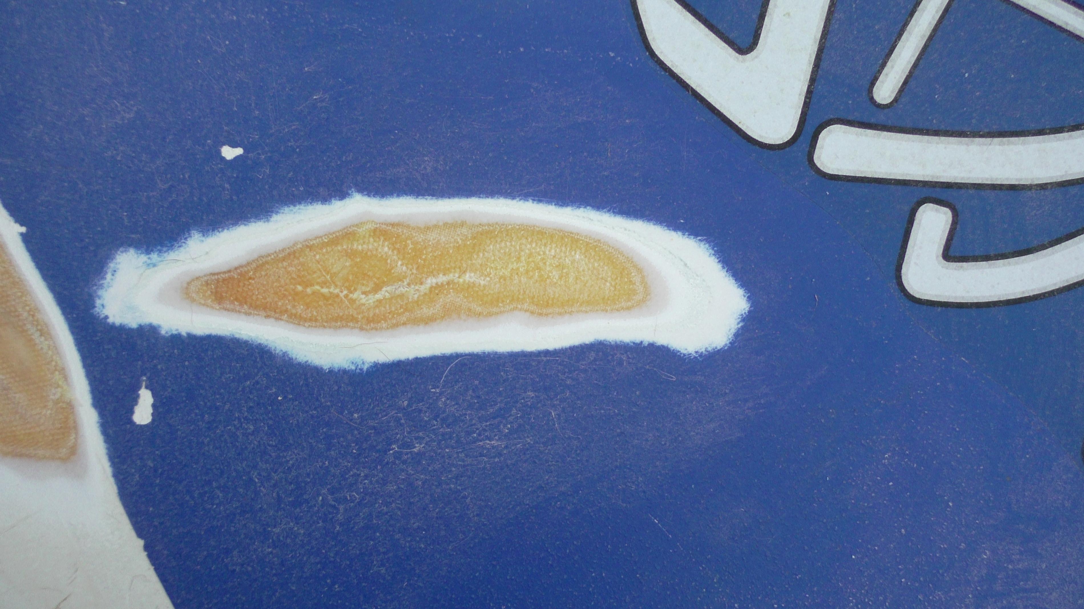

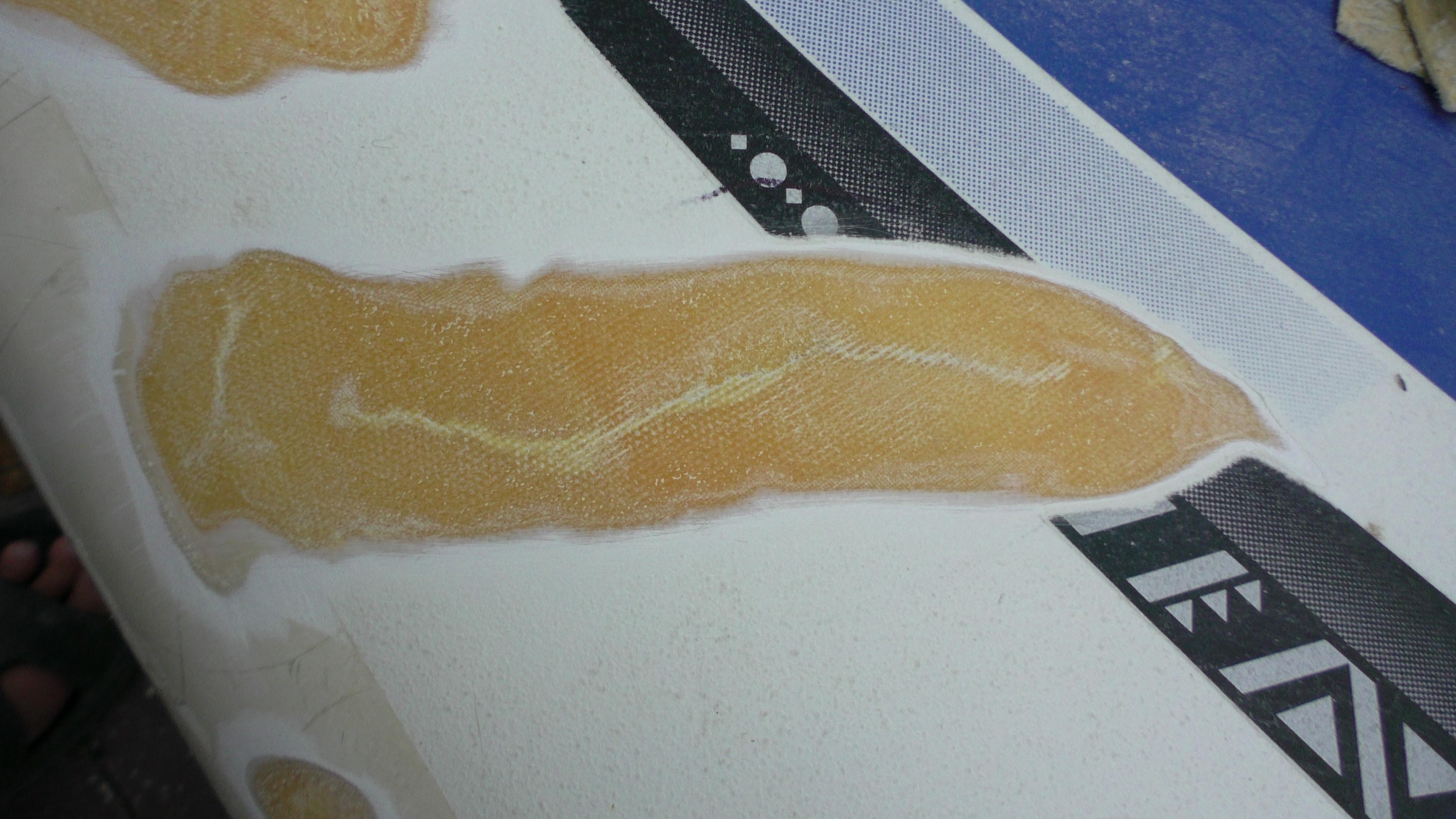

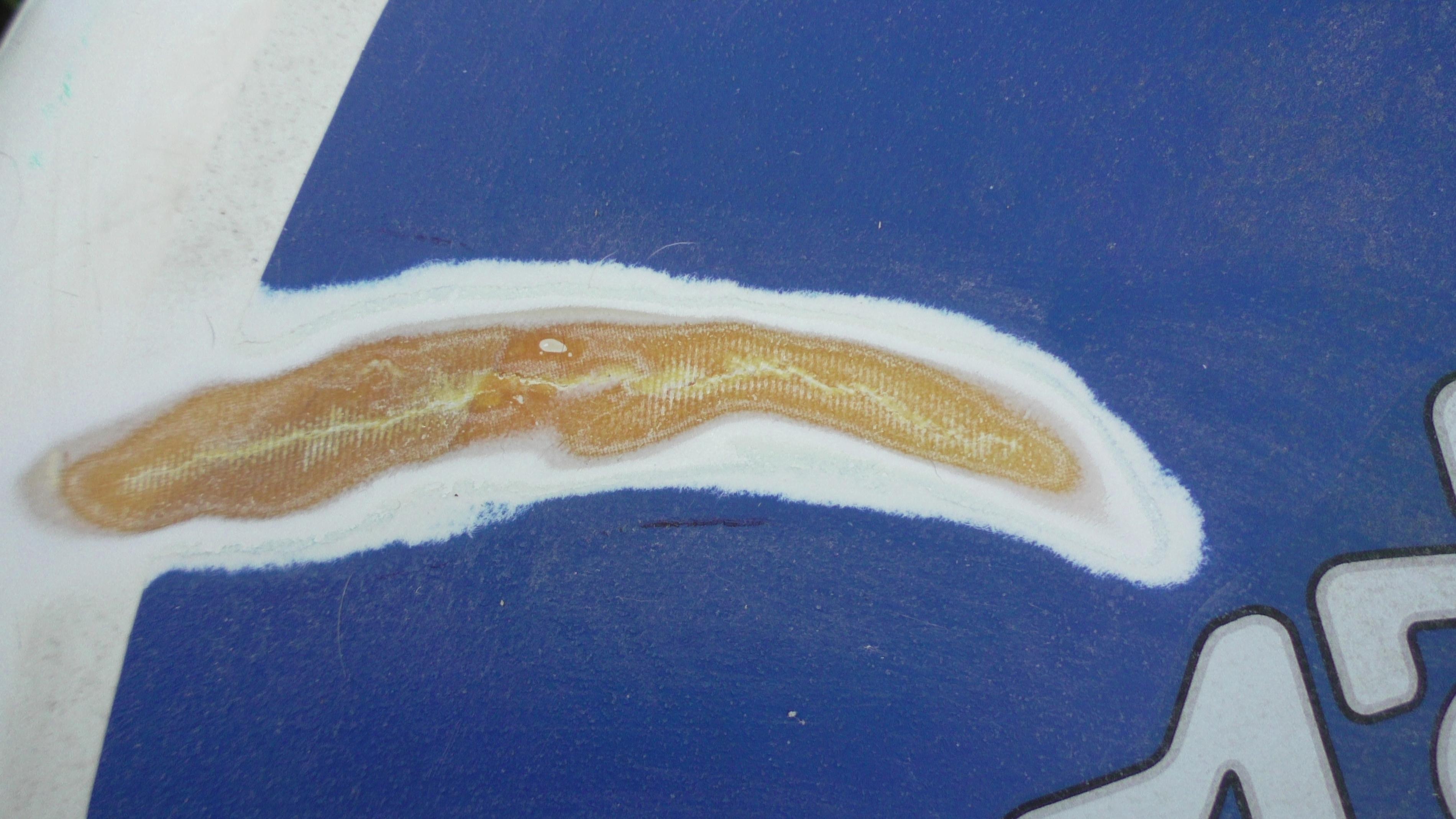

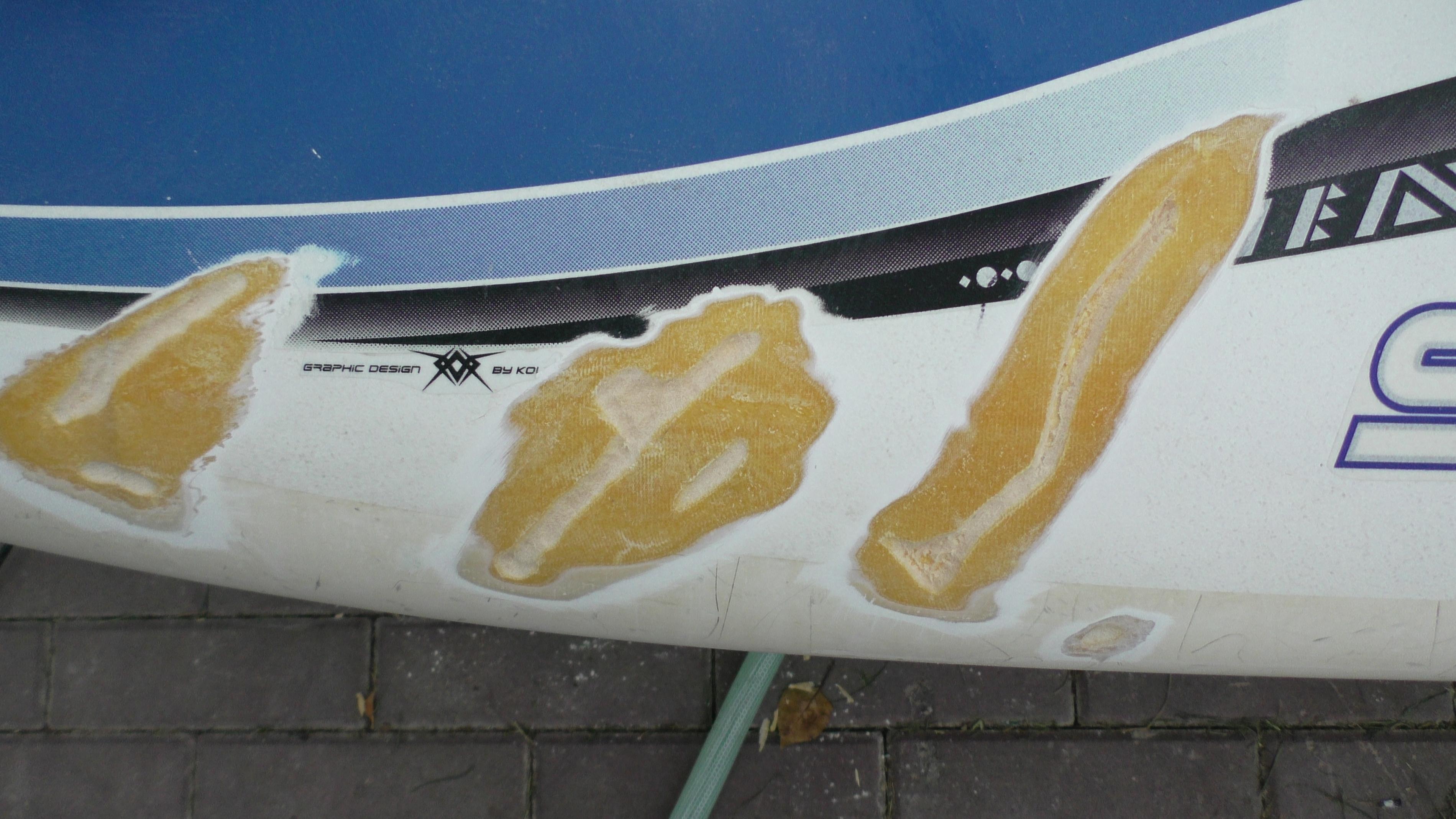

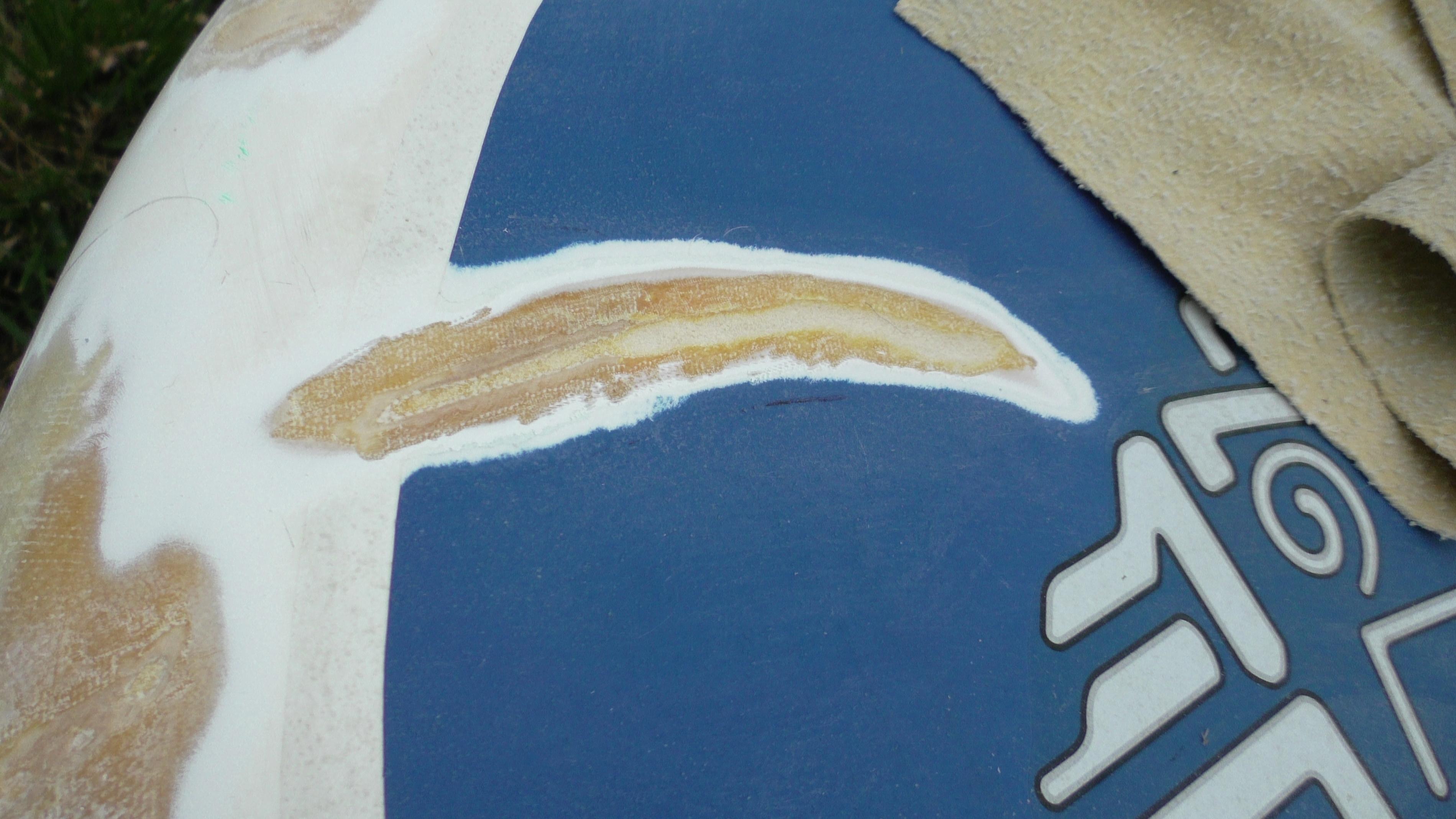

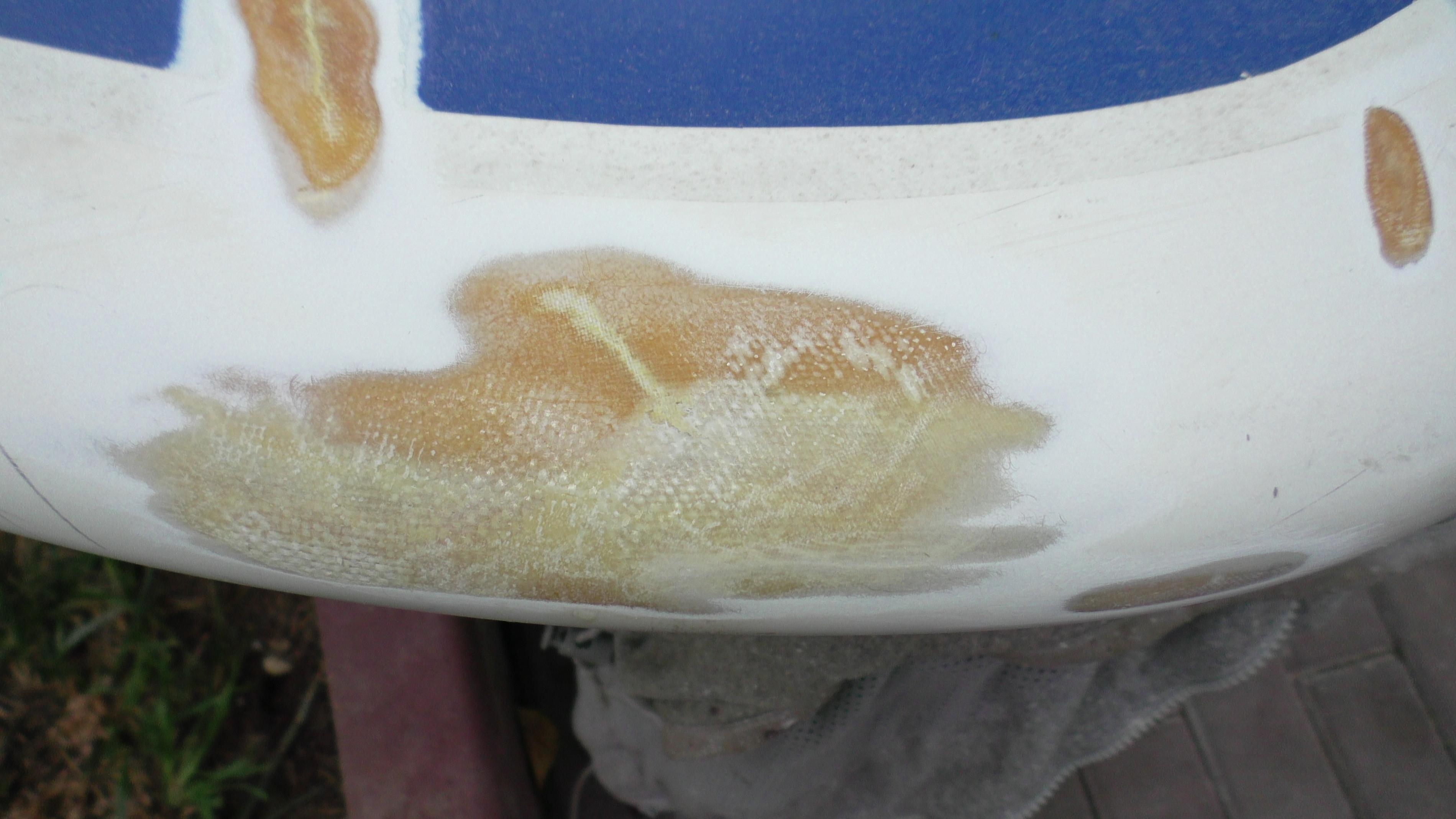

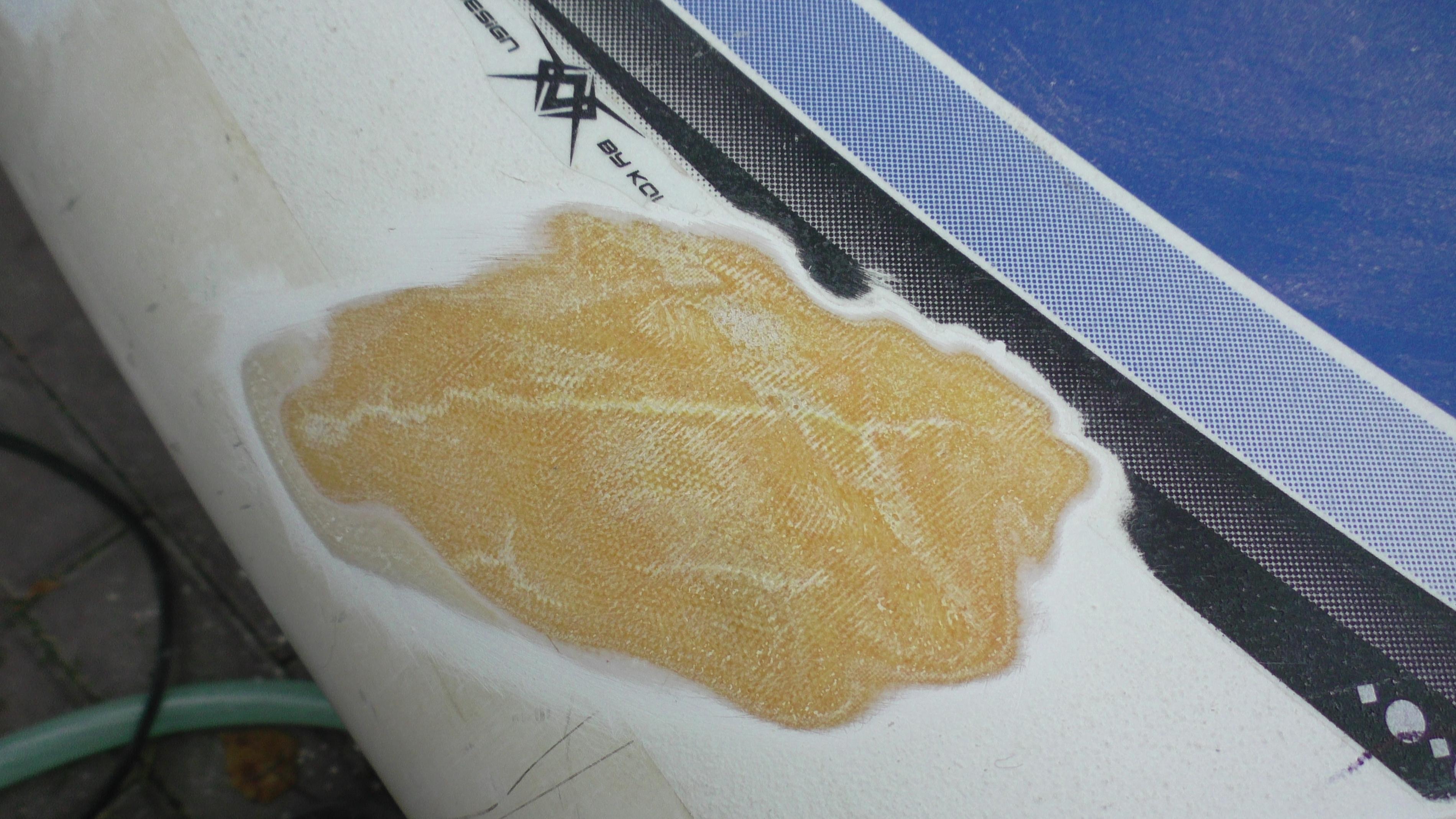

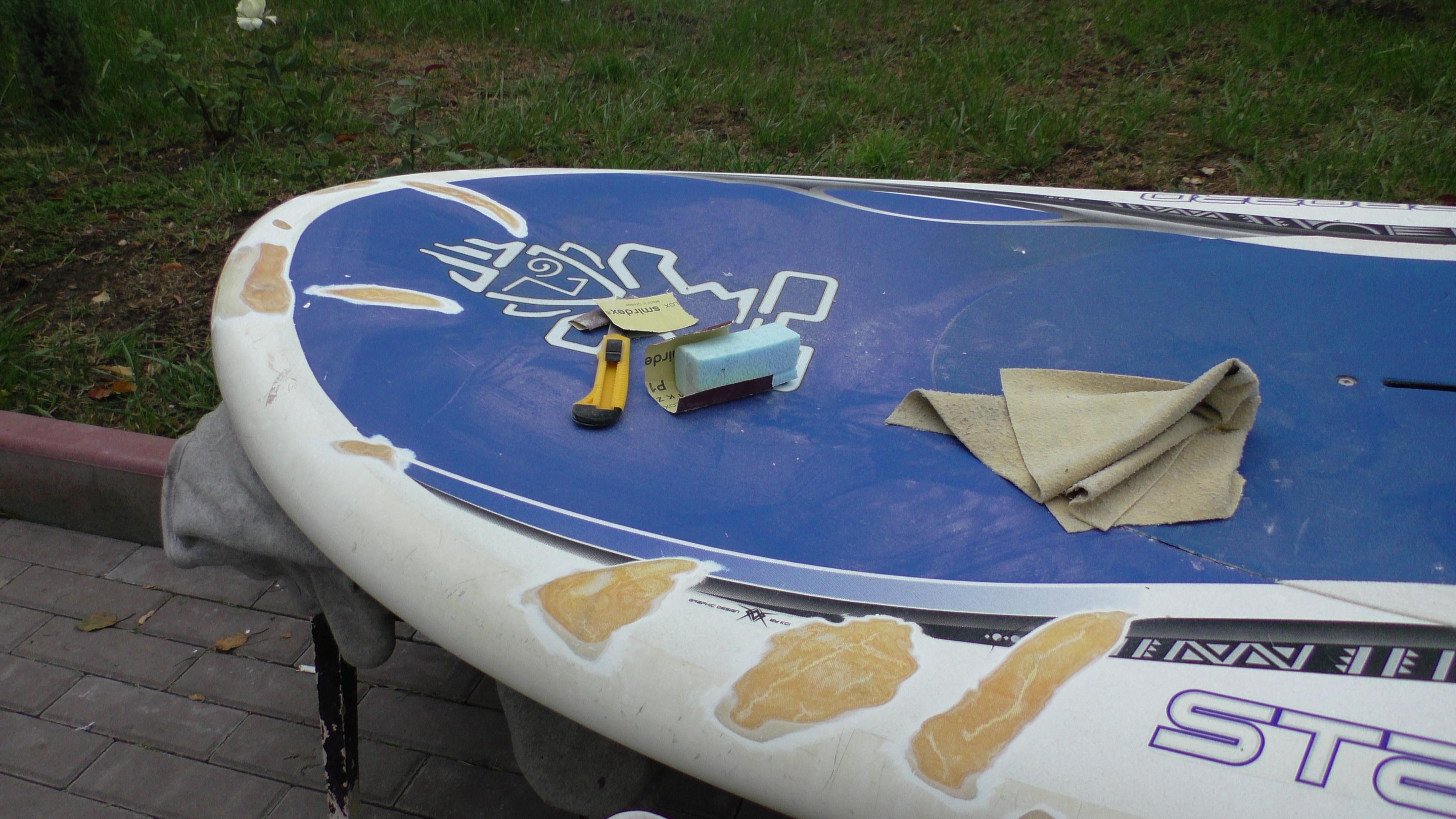

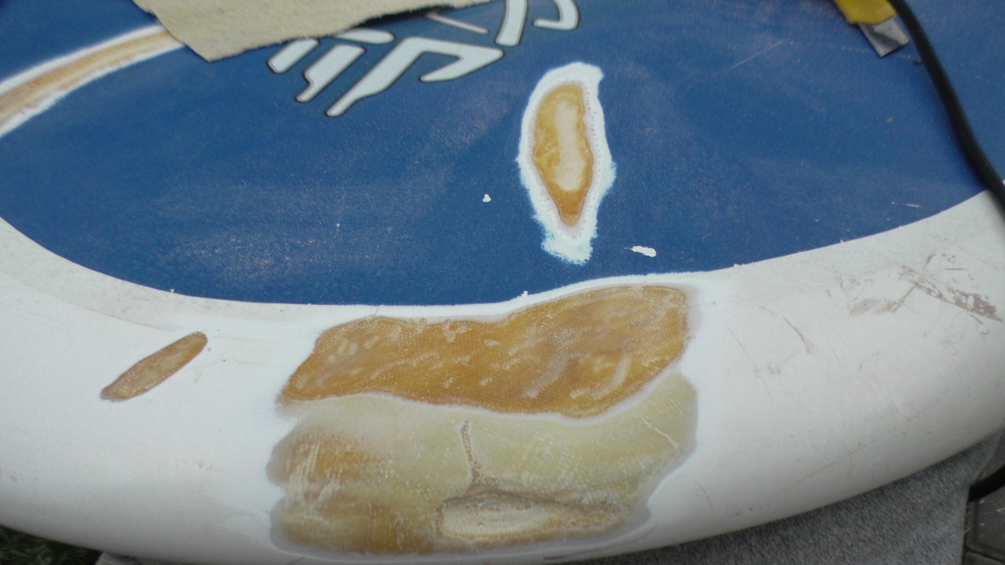

Вскрытие показало:

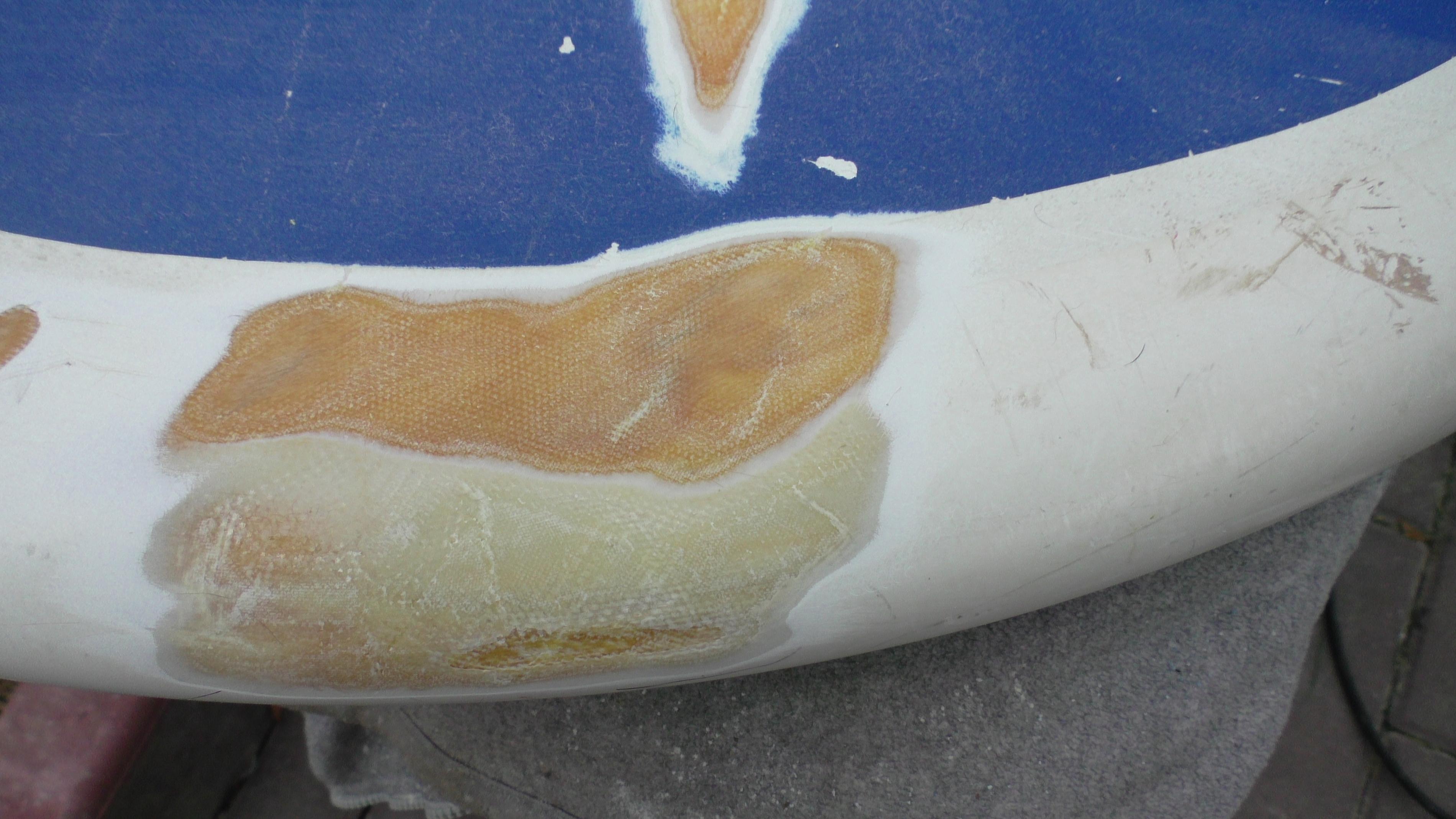

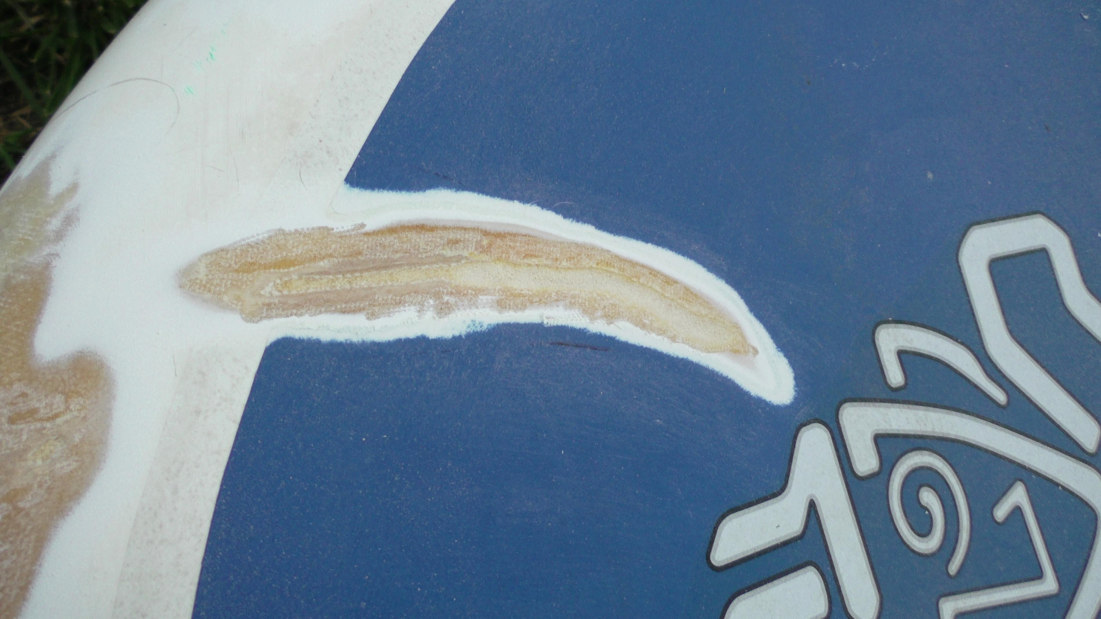

и ещё, как говориться будет этому Муку наука)))

Сообщение от Chemer Посмотреть сообщение
Вскрытие показало:
это еще не вскрытие, это так, красочка снята. Так ничего не высохнет.
Чтоб просушивать, надо до пенопласта трещину раскрывать. В ширину сошкурено достаточно, но в глубину - маловато. Т.е. вся трещина должна стать не трещиной, а дыркой до пеноласта, шириной например 3-5мм. Лучше потом положить на каждую трещинку не 1 слой, а 2 или даже 3 (полоской вдоль трещин). Нижний слой - большая заплатка, выше поменьше, сверху - вообще полоска.
После зашкуривания до уровня доски - финишной полиэфирной (тут можно) автошпаклевкой, без наполнителя стеклом.
Но если не хочется, если вес 12 кг устраивает (а почему бы и нет?), то можно просто заплатками в 1 слой закрыть, зашпаклевать и закрасить. Но мне так было бы неспокойно.
Если катального опыта не много, а парус большой, то наверное имеет смысл сделать на нос какую-нибудь защиту. Покупную, или в разделе "Клуб самоделкиных" поискать. Я делал так: http://www.raceyou.ru/thread6482.html правда через сезон половину толщины срезал, но защита отработала на 5, доска без единой дырки в своем весе через 3 сезона была продана.
Кстати, для просушки можно было бы попробовать частичное вакуумирование - перевернуть доску трещинами вниз, чтоб вода стекала внутри пенопласта к трещинам, нос доски в пакет, к вакууму. Пробка открыта, вне пакета. Но это конечно возня и лишние траты, поиск вакуумного насоса, герметика для пакета и пр.
А почему не наоборот, красивше получается и цельнее. Верхний большой кусок перекрывает все края нижних маленьких.

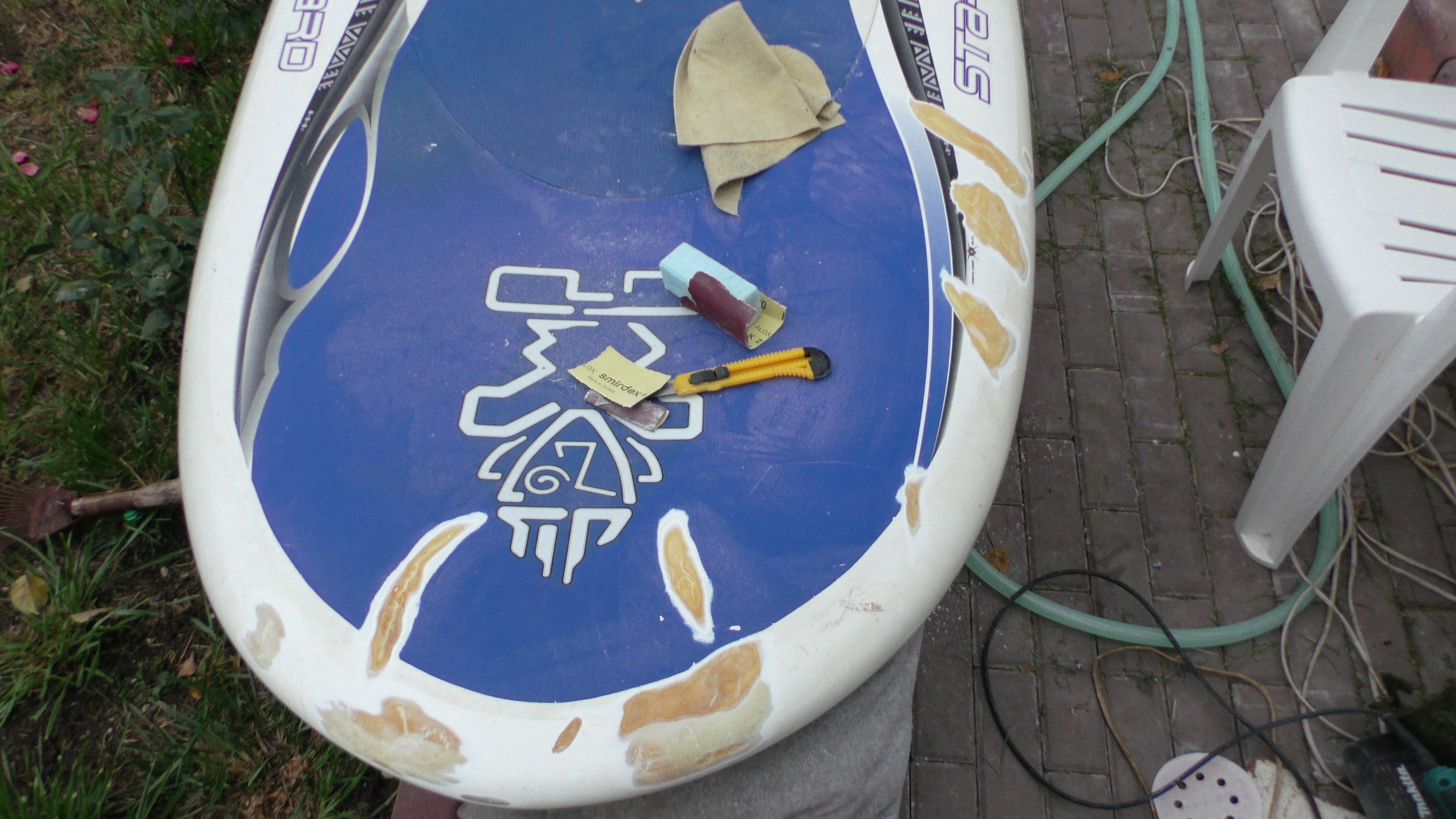

Доска я так думаю без воды, вчерась взвешивал -с поправкой на вручесть весов 12кг.
За верхним слоем СТ идет жесткий пенопласт, далее опять стеклоткань. Думаю второй слой СТ вскрывать не буду.
этот вопрос регулярно задается новичками в ремонте))
прочнее начинать с большой, т.к. именно большая площадь приклеивания дает бОльшую прочность, а не удерживание краев. А насчет красоты - не аргумент, ровно все равно не получится, зато при выравнивании абразивом целостность верхней большой заплатки будет нарушена, что особенно плохо по краешкам, ведь такая заплатка получается за доску только краешками и держится.
вот как правильно:
ну и сайт http://boardlady.com/index.htm полезно поизучать

Доска откуда-то отсюда http://2007.star-board.com/viewpage.php?page_id=29
но непонятно наверняка - туфскин или нет. У туфскиновой модели вроде должен быть центральный съемный плавник и коврик на всю палубу.
А у этой - ни того, ни другого. Хотя на картинке ниже порезана как раз доска без коврика на всю палубу.
Туфскин - это вроде тоже сэндвич, но не с жестким пенопластом, а со вспененной смолой и вроде со стекломатами между (или под) слоями стеклотряпок... Хотя если под стекломатом стеклоткани нет, то вроде и не сэндвич...
нос типа просто стеклотканью усилен
Но вообще по фоткам вроде видно, и Chemer говроит, что между слоями есть жесткий пенопласт, значит не Туфскин, а нормальный такой сэндвич.
